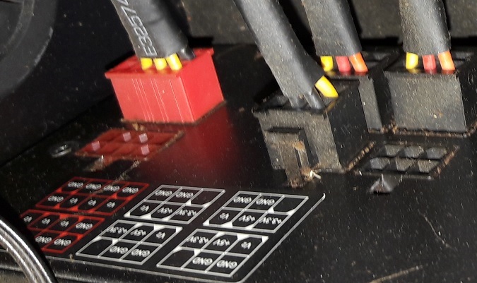

Ich habe keinen freien Anschluss mit 1X4 Polen? Am Netzteil ist 3X2 freier Platz. So wie ich sehe bzw die alte angeschlossen ist (soll eine zweite Platte werden) brauche ich ein Adapter von 1X4 auf 3X2?. Ist das richtig? Ihr merkt, keine Ahnung von Hardware.
Ich hoffe ihr habt mich verstanden und könnt ein passendes Kabel nennen bzw. sagen ob der schwarze Anschluss am Netzteil richtig ist.

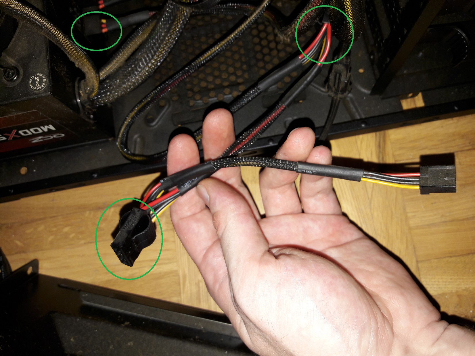

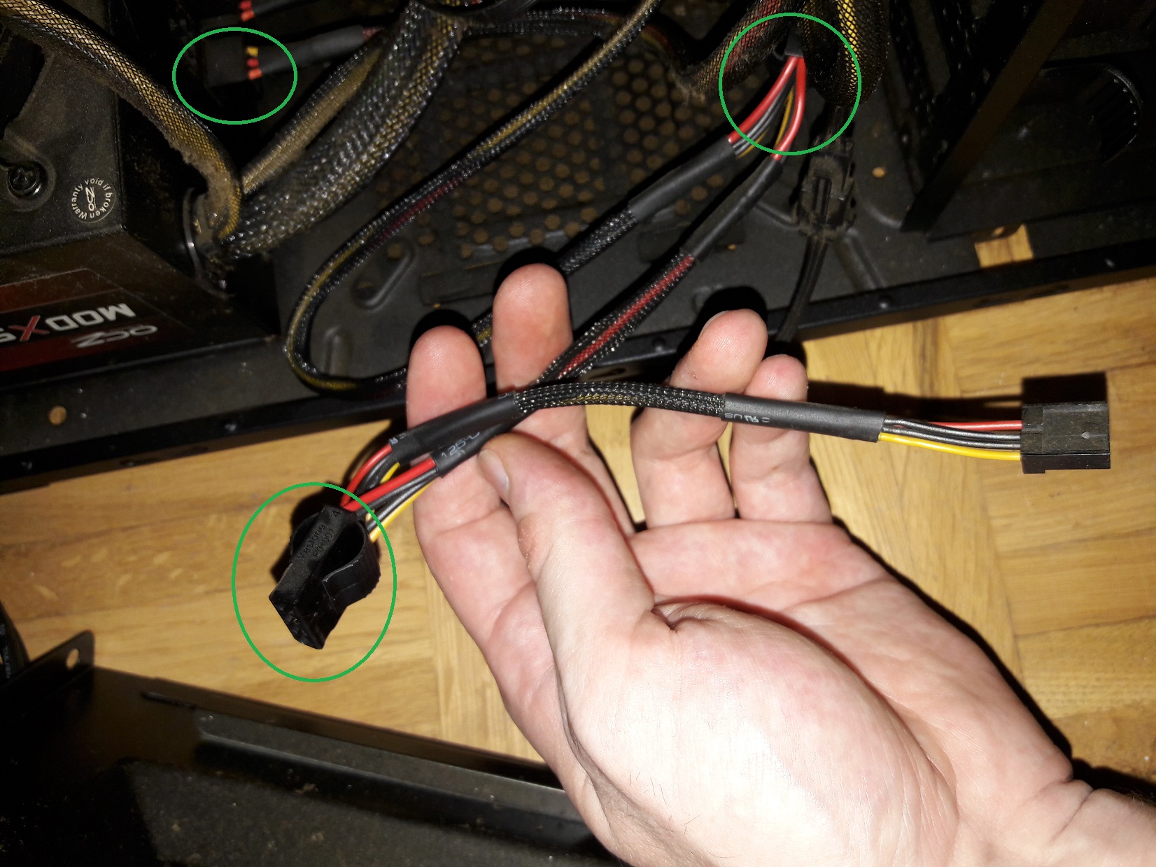

Sooooo phuuu ... gut, also das mit dem Y Verteiler klingt super. Ich habe allerdings noch ein freies Kabel gefunden. Ziemlich verknüpft das Ding.
Geht vom netzteil raus, teilt sich dann zwei mal in zwei neue Stecker. Das hat zumindest 4 Pole. Kann ich mit einem Netzteilanschluss "belibig" viele Hardware anschließen, solange eben Anschlüsse frei?
Ich bin nicht 100% sicher, aber glaube das Kabel führt auch an das Frontpanel mit 3X HDMI und Kopfhörer / Mikroanschluss.
Also entweder da rein, oder den Y-Verteiler. Wie ich es gesehen habe, ist die HDD Platte ohne weitere Hardware direkt am Netzteil. Also würden sich in dem Fall 2 Platten ein Netzteilanschluss teilen.

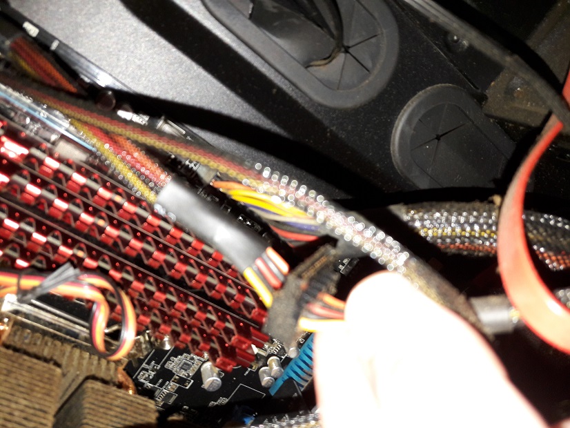

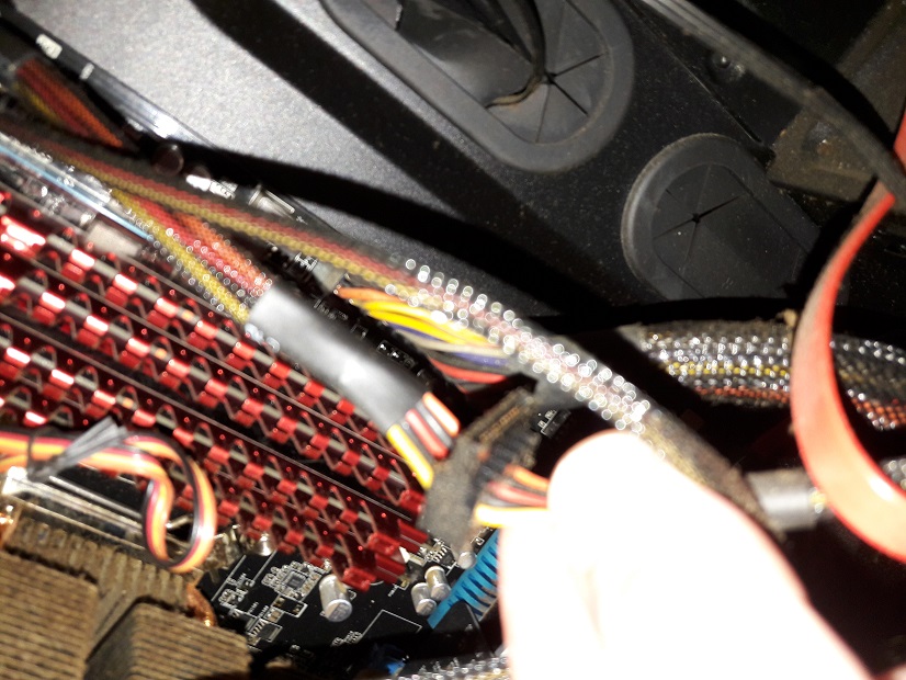

p.s. noch ein leider unscharfes Bild. Noch ein dünner, länglicher Anschluss:

Untel links is Molex (4 Pin). Die anderen erkennt man nicht
Entweder du besorgst dir einen Molex zu Sata Adapter oder ein Sata Y Kabel. Schau mal nach ob nicht noch ein Sata Stecker frei ist...
E: Laut Google hat dieses Netzteil 6 Sata Stromanschlüsse. 1 Steckplatz am Netzteil ist ja frei und ich denke mal dort waren 3 Sata Anschlüsse dran. Dementsprechend sollten noch 3 verfügbar sein.
SO ein kabel habe ich sogar noch: https://www.amazon.de/adaptare-3400...8225568&sr=1-1&keywords=Molex+zu+Sata+Adapter (Nicht genau dass)

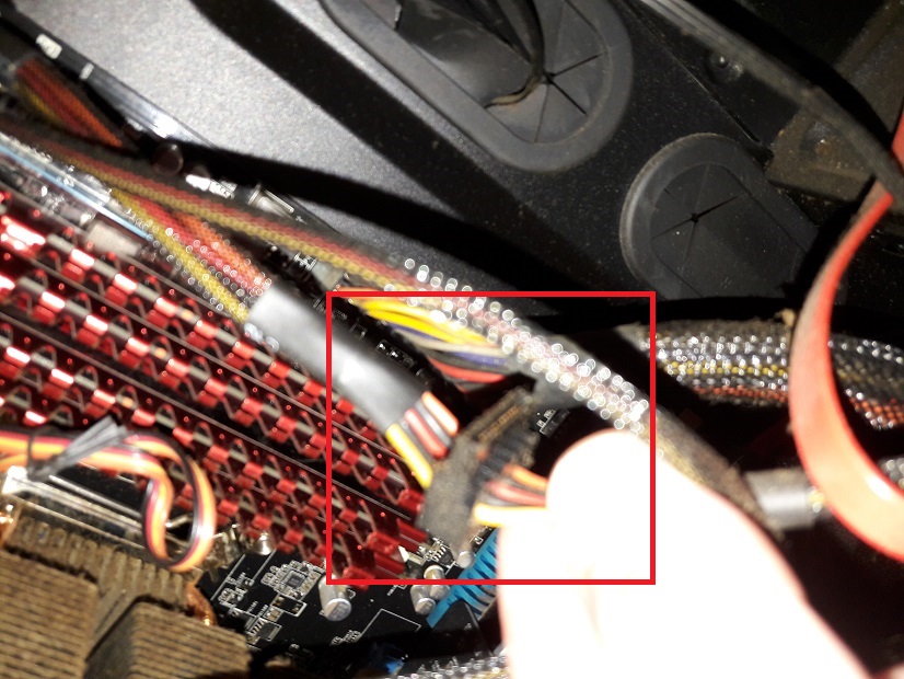

sauber mach ich, ja :-) :rolleyes: :rolleyes: :rolleyes: @Zaptek, das auf dem Bild (von dir makiert) ist ein Sata Stecker, ja? :-) Ohjeeee zum Glück gibts Leute wie euch :D
Bild 1 braucht einen Molex zu Sata Adapter
Bild 2 musst du nichts dazukaufen, einfach platte dran und fertig
Bild 2 würde die Platte in der Luft baumlen, also Bild 1 :-) Danke an alle! :-)
