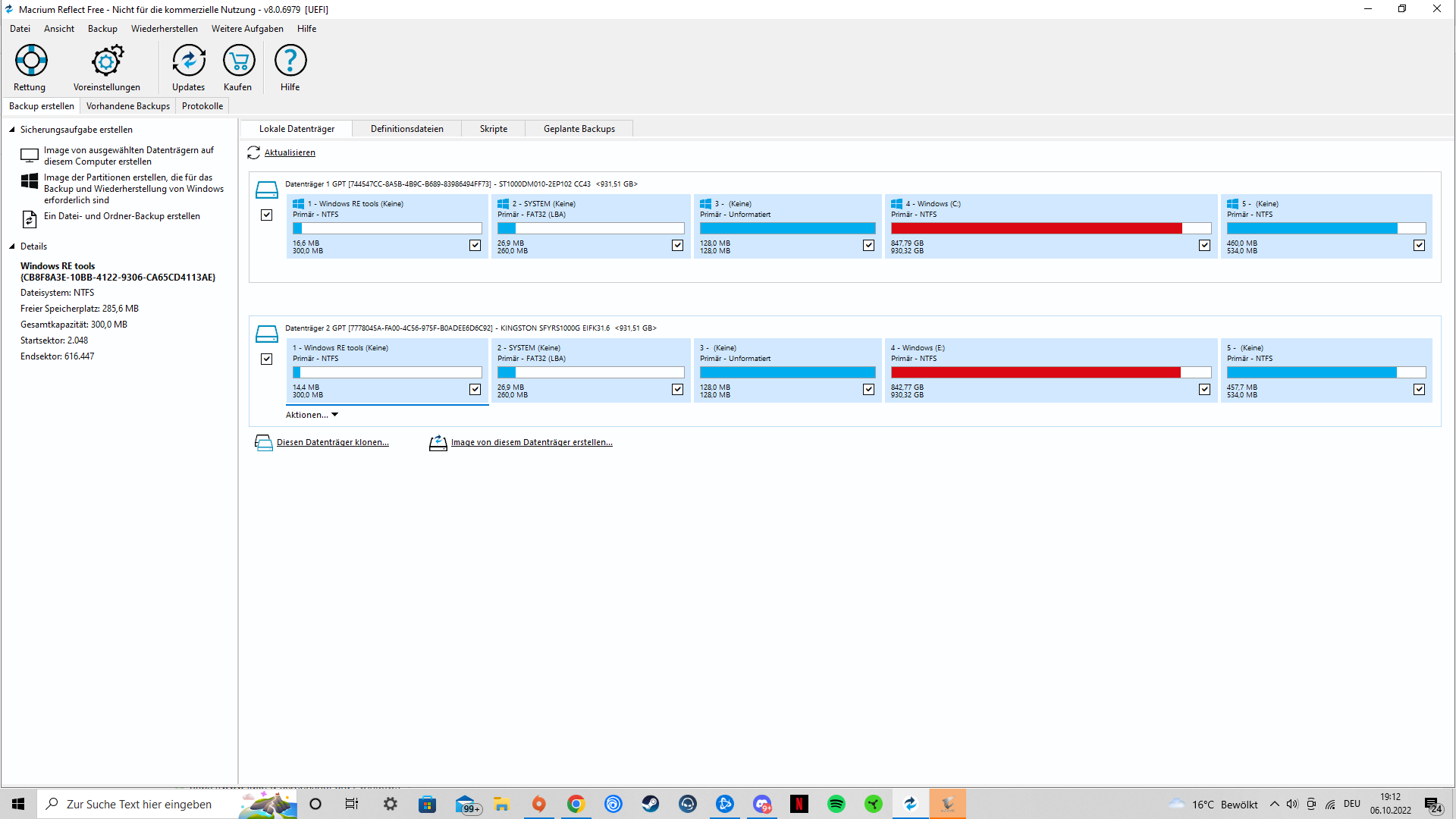

Ich habe vorhin eine 1TB HDD auf eine 1TB SSD geklont mit der Software Macrium Reflect Free 8. Jetzt habe ich das Problem, dass mein Pc nicht von der SSD aus booten kann. Habe im Bios eingestellt es soll von der SSD aus booten. Im Internet bzw auf Yt habe ich nichts nützliches gefunden. Wenn ich aber einstelle, dass es von der HDD booten soll funktioniert alles ganz normal. Hab ziemliche lange rumprobiert aber leider erfolglos. Weiss jemand an was das liegen könnte? braucht ihr meine Specs für die Lösung? das Bild ist ein screen von macrium. besten dank

Poste bitte mal Bild der Datenträgerverwaltung um zu sehen ob die geclonte SSD Bootpartition "aktiv" gesetzt ist.
Habe den Klon schon gelöscht, sorry haha
