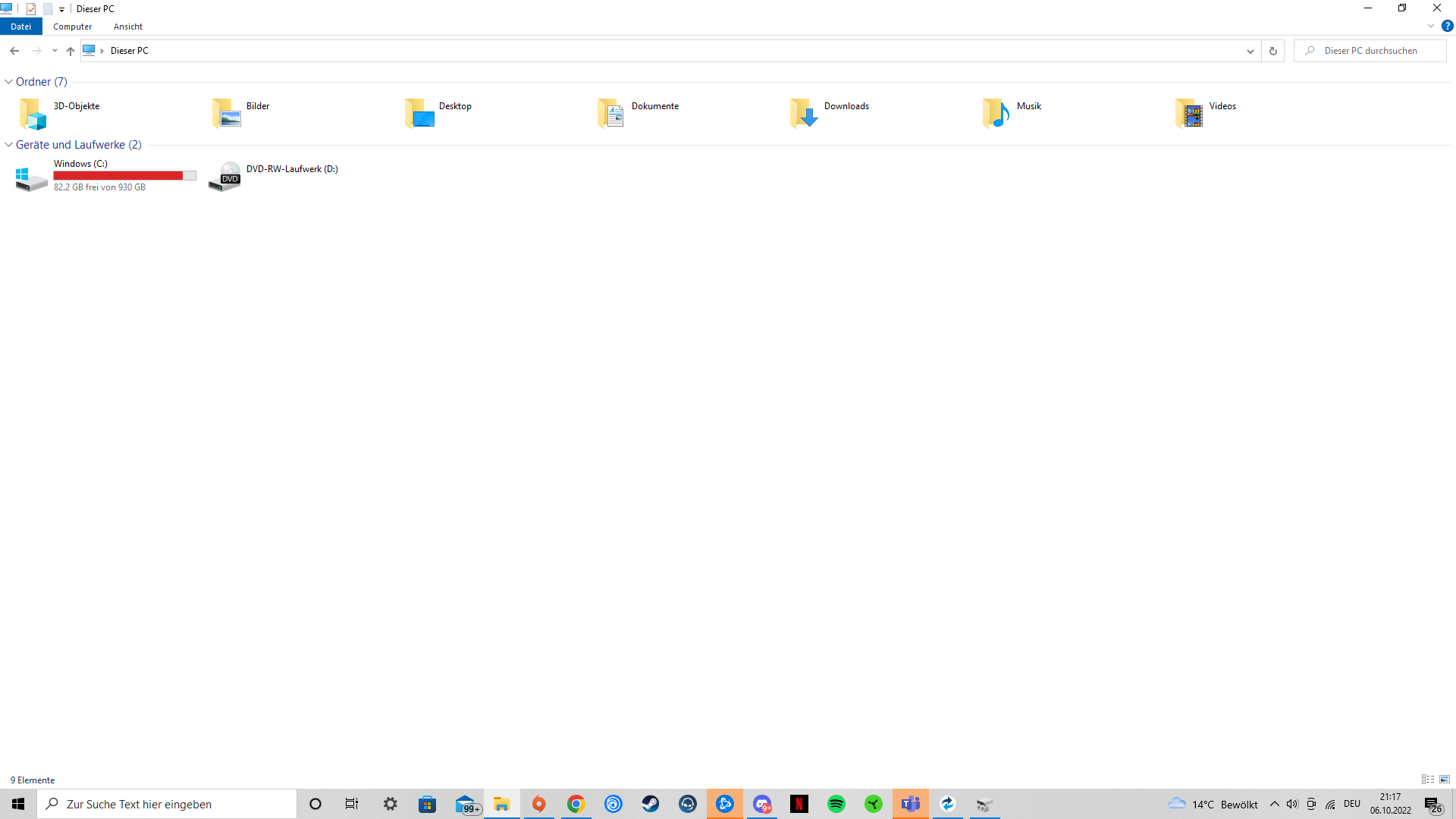

Habe jetzt neu gestartet, aber es zeigt mir die SSD nicht an

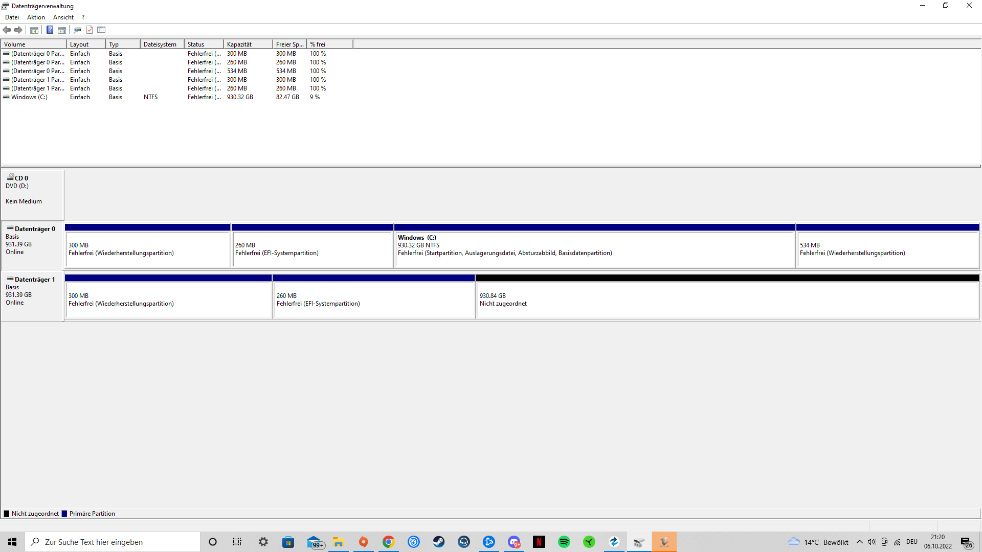

Warum ein Foto vom Explorer? Ist die Platte nicht partitioniert mit einem Dateisystem, das Windows kennt, und auch kein Laufwerksbuchstabe zugewiesen, taucht sie in dieser Ansicht auch nicht auf. Besser wäre ein Foto von der Datenträgerverwaltung (oder dem Gerätemanager).
Achso, sorry.

So. Jetzt neustarten, im Power-On-Self-Test (POST) den Rechner hart ausschalten (Power-Knopf 4s gedrückt halten), und Platte erneut klonen. Dann (im ausgeschalteten Zustand) die alte Platte ausbauen und von der Neuen booten, nachdem der entsprechende Eintrag im UEFI gesetzt wurde.

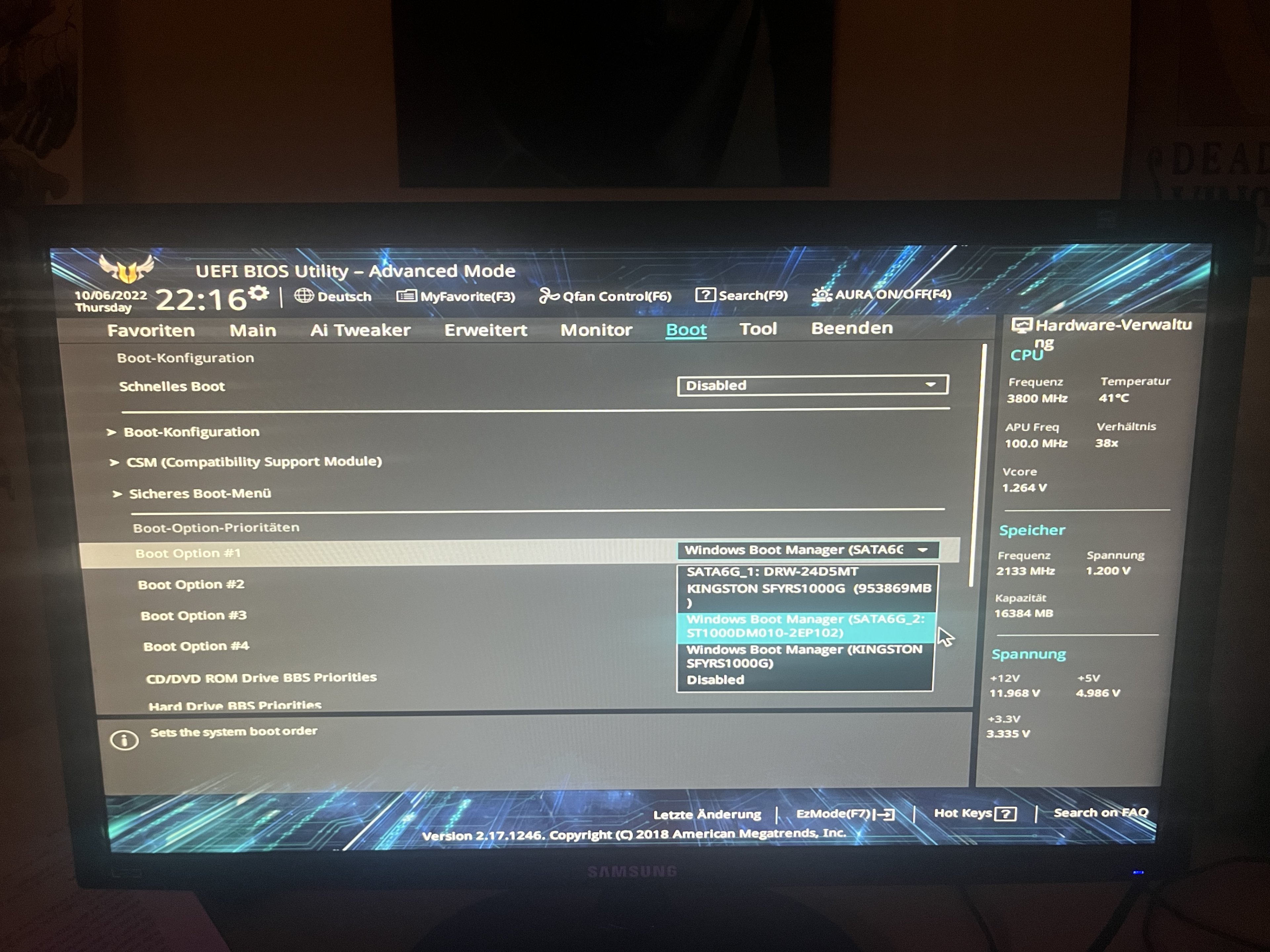

Tut mir leid, ich weiss gerade nicht was du mit live system meinst. ich kann im UEFI nur folgendes auswählen zum booten (siehe bild)

du benötigst ein Klon-Programm, welches ohne Windows läuft! Es wird auf einem USB-Stick installiert und dann der PC mit dem USB-Stick gestartet, es läuft dann ohne Windows! Damit wird dann geklont!
Du brauchst ein anderes Bootmedium. Ein anderes Betriebssystem, damit die Partitionen, die Du klonen willst, nicht weiterhin aktiv sind. Schau mal im Downloadbereich hier bei C'B vorbei, da gibt's mehrere Alternativen, von partedmagic bis clonezilla (mit einem beliebigen live-linux) oder anderen rescue-dvds.
Das überträgst Du dann auf einen USB-Stick oder eine DVD (USB-Stick wäre besser, nutze z.B. rufus (auch im Download-bereich zu finden), balena etcher o.ä. und erstelle ein bootfähiges Medium für UEFI).
Dann bootest Du davon und startest das klonen. Anleitungen für die betreffenden Programme gibt's ebenfalls zuhauf im Netz.
