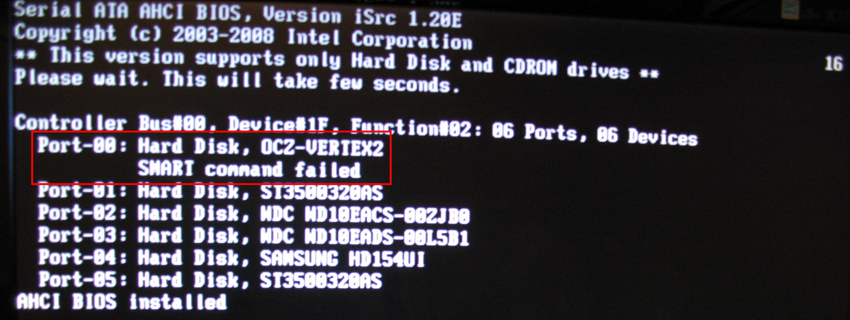

Nun ist mir beim booten etwas aufgefallen. Siehe Bild 1. Ist das normal oder hat die SSD einen Schaden?

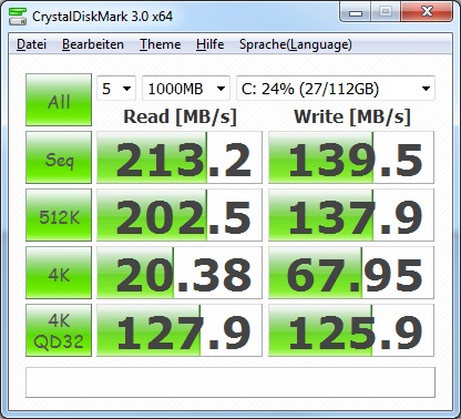

Dann wollte ich mal nachfragen, ob die Werte aus "CrystalDiskMark" ok sind. Oder ob da nach oben Luft ist.

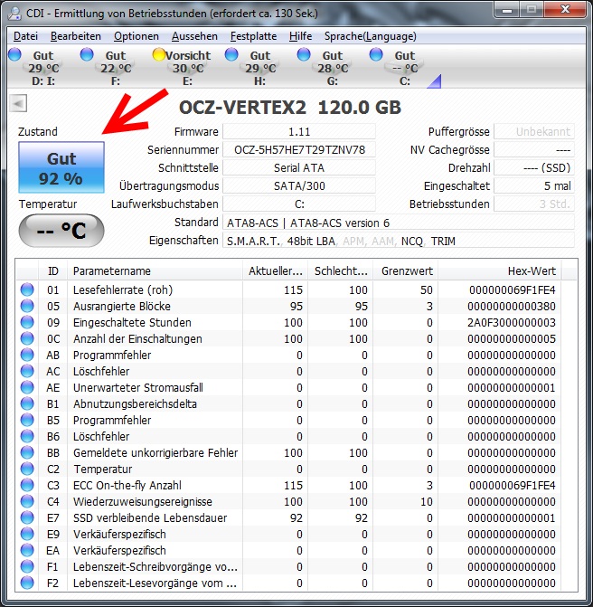

Ist wunder mich auch, dass die SSD keinen Status von 100% in "CrystalDiskInfo" bekommt. Muss ich mir Sorgen machen?

Habe die 3,5" Vertex2 und exakt das gleiche Problem.Vor allem nervt die fehlende Temperaturanzeige.
Mein Herzchen hat auch gehüpft,als nach Einbau der flammneuen SSD die meldung "verbleibende Lebensdauer 92%" kam.....
Einfach nur ärgerlich.Hoffe,es tut sich was bei Gigabyte!
Einfach mal einen Blick hier rein werfen. Für viele Gigabyte-Boards gibt es schon Beta-BIOSe, die das Problem beheben. Bei meinem P35-DS3 erscheint der SMART-Error auch nicht mehr.
Das mit der fehlerhaften Auswertung der SMART-Werte (speziell das Drive-Life-Attribut 231) mit Firmware 1.11 ist auch bekannt und wird mit der nächsten Firmware behoben, siehe hier...

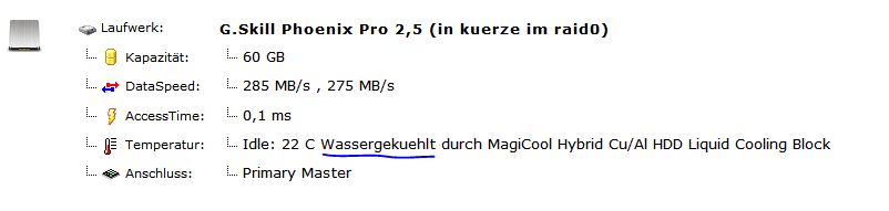

Und wozu braucht man eine Temperaturanzeige bei SSDs?
Also ich für mein Board dank der Links ein BetaBios eingespielt:
Beim booten kommt der Fehler nicht mehr.

Von dem "Problem" sind ja auch nur Boards mit Intel-Chipsatz betroffen. Und auch nur dann, wenn das Intel-AHCI-BIOS aktiv ist. Also wenn man den AHCI-Modus aktiviert. Die Meldung kommt also vom Intel-AHCI.
Es hat keinen Einfluß auf die Leistung, verzögert aber den Bootvorgang um einige Sekunden. Und manche wollen halt einen schnellen Bootvorgang. :-)

So viel schneller geht die AHCI-Initialisierung doch auch ohne Fehlermeldung nicht? Bei meinem Board geht auch das mit dem Fehler relativ schnell (ich hab keine Verlangsamung bemerkt, bevor ich diesen Thread gelesen hab)
P.S.: Die Temperatur des Drives etc. kann ich übrigens auch auslesen, also ist die Fehlermeldung definitiv falsch.
die ausgelesenen werte kannst du vergessen. es gibt noch kein programm aktuell, was eine ssd korrekt auslesen kann.
würde gerne wissen ob es nun abhilfe zum problem smart command failed gibt.
habe das neueste bios (F14k)
http://www.gigabyte.de/products/product-page.aspx?pid=2986&dl=1#bios
und ssd firmware 1.24 (vertex 2 ext 120 GB)
die meldung kommt komischer weise NUR wenn ich den pc ausschalt und neu einschalte. beim normalen neustart kommt die meldung nicht und dieses fenster wo das sonst steht dauert nur ca 2 bis 3 sekunden...
find das komisch ;)
Bei mir hat das BIOS-Update geholfen.
Seid dem kein Fehler mehr
Ist schon behoben.Firmware 1.22 oder 1.23 war es,mit dem dieser Wert wieder auf 100% steigt.
Letzendlich ist dies aber wohl nur ein "Schönheitsfehler".Also recht wurscht ob da Health 72% oder 100% steht.Biosupdate (Betabios) hat "Smart command failed" bei mir behoben.Also alles aldente. :)
Temperatur auslesen bei SSDs ist,zumindest mir,vollkommen latte.
Habe vier im System,die sind nicht mal lauwarm.

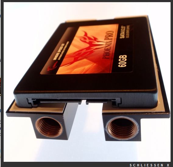

Also zu manchen Dingen fällt mir nichts mehr ein... :lol:
rofl, hät er den Kühler gespart, hät er sich wahrscheinlich ne 120GB Platte holen können :)
