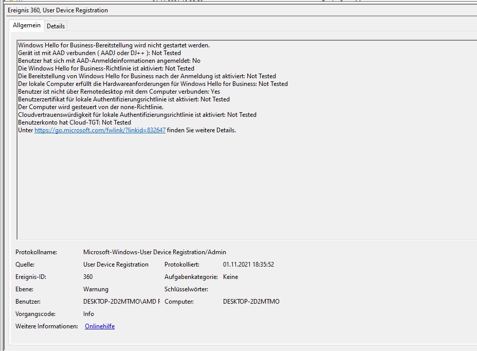

Hier mal ein Fehlerbild von mir was öfters kommt
@Papabär ja das scheint was anderes zu sein :D passt nicht wirklich zu dem was ich habe leider.
