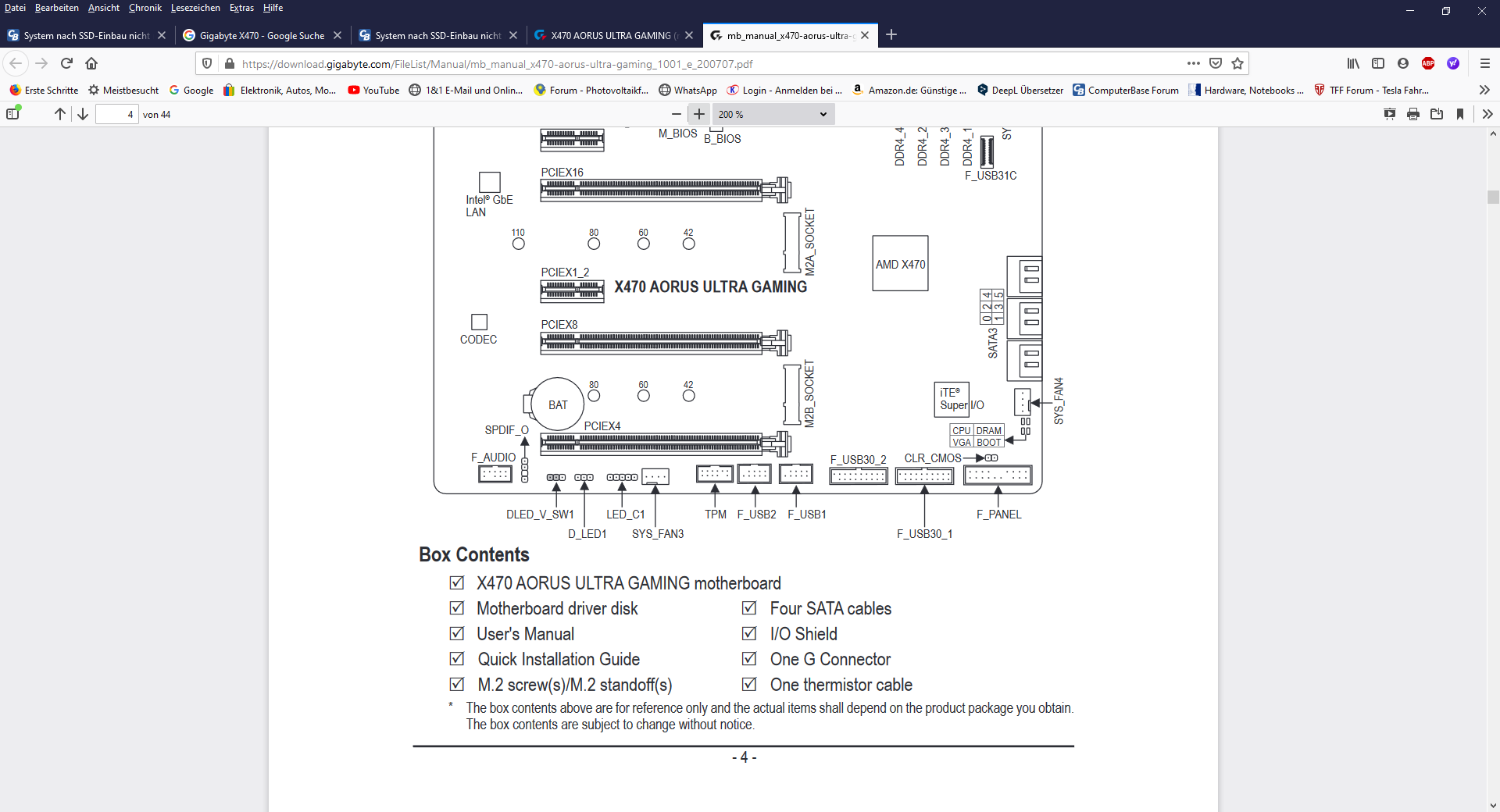

Wollte grad suchen, aber x 470 gibts viele, brauche genauere infos, wie das Board heißt
War leicht , ist direkt über dem Frontpanel
Bei diesem Board gibt es schon etwas Spielraum für Fehler - vor allem wenn man das Handbuch nicht nutzt.
