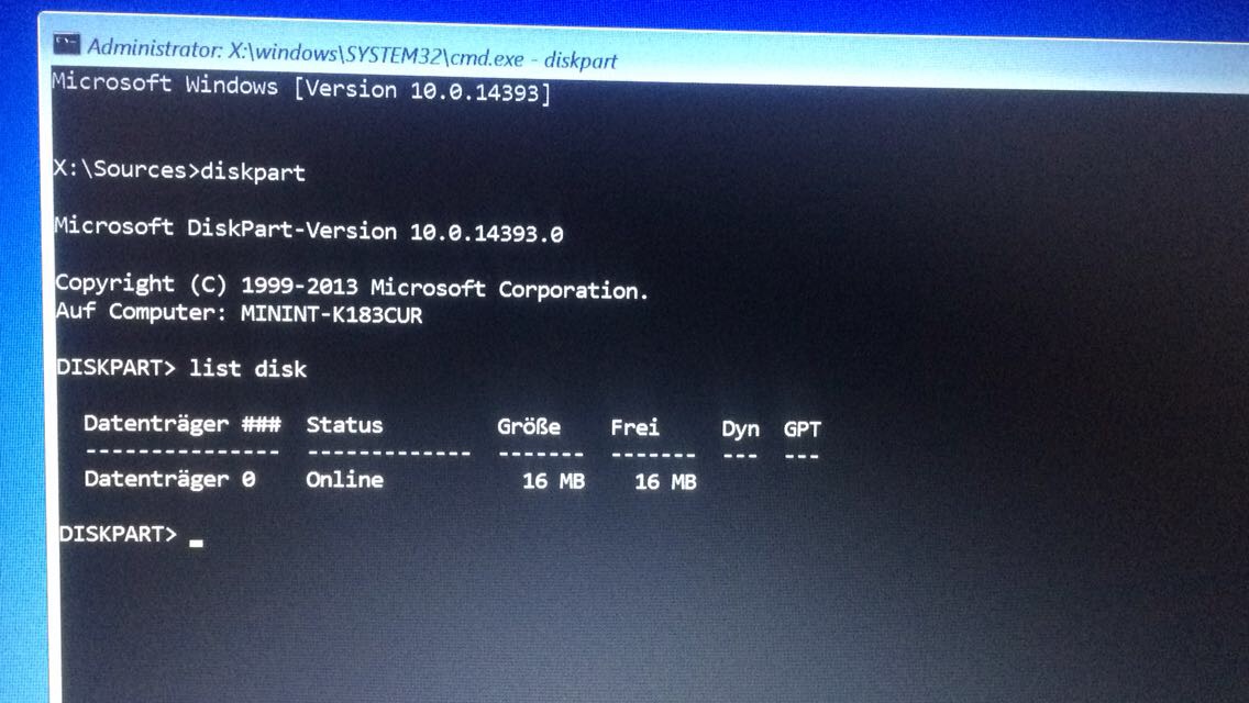

Im BIOS werden beide Platten erkannt. Wenn ich aber in die Eingabeaufforderung mit Hilfe der Windows CD gehe und "diskpart" eingebe und danach "list disk", erkennt er nur "Datenträger 0 - 16MB. Die zweite Platte habe ich auch schon abgeklemmt und nur die SSD drangehabt. Auch kein booten möglich.
Ist die SSD nun kaputt oder gibt es noch eine Möglichkeit sie zum Booten zu bekommen? Wie gesagt, ich habe nichts verändert. Gestern ging noch alles.

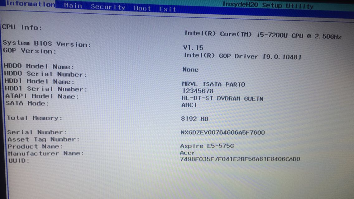

Die Angabe bei HDD1 - MRVL TSATA PART0 - ist merkwürdig ...

hallo, ich habe gerade genau das selbe problem (dieselbe komische "serial Number" der ssd im Bios und auch die bezeichnung ist gleich "MRVL TSATA PART0") bist du denn noch auf eine Lösung gestoßen?
Nutze einen ACER Aspire E15 bei dem die Kingston SSD schon beim Kauf verbaut war. Bei mir wurde der Fehler wohl ausgelöst als Windows beim Herunterfahren noch updates installieren wollte aber dann aufgrund eines niedrigen akkustandes abschmierte.
Edit: hab deine BIOS daten nochmal angeschaut und wir benutzen scheinbar den genau gleichen laptop. das würde ja auch unter garantiefall laufen, wenn ich den laptop ohne betriebssystem gekaugt habe, oder? schließlich scheint ja die SSD beziehungsweiße die verbindung zur ssd im eimer zu sein?!
