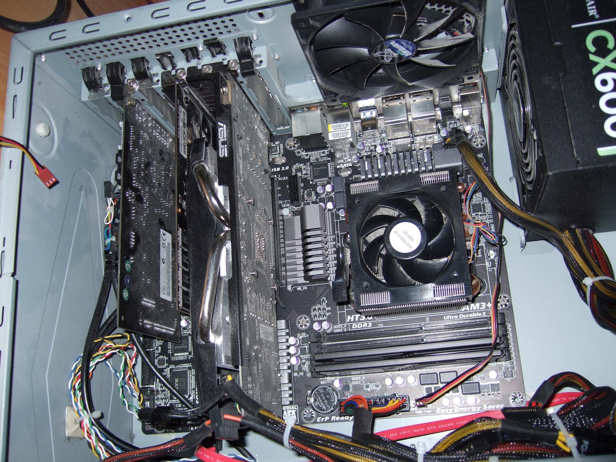

Welches Mainboard genau verbaut ist, welche SSD Du hast und an welchem Anschluss des Mainboards sich diese SSD sich befindet sollten denke in Deinem Fall erstmal genügen.
Notfalls kannst Du auch ein Foto einstellen wenn man weiss welcher Hersteller usw. das ist
sry... mein fehler... das bild wo man die sata anschlüsse auf dem board sieht...
trotzdem brauch man noch die Bezeichnung vom board... und der ssd

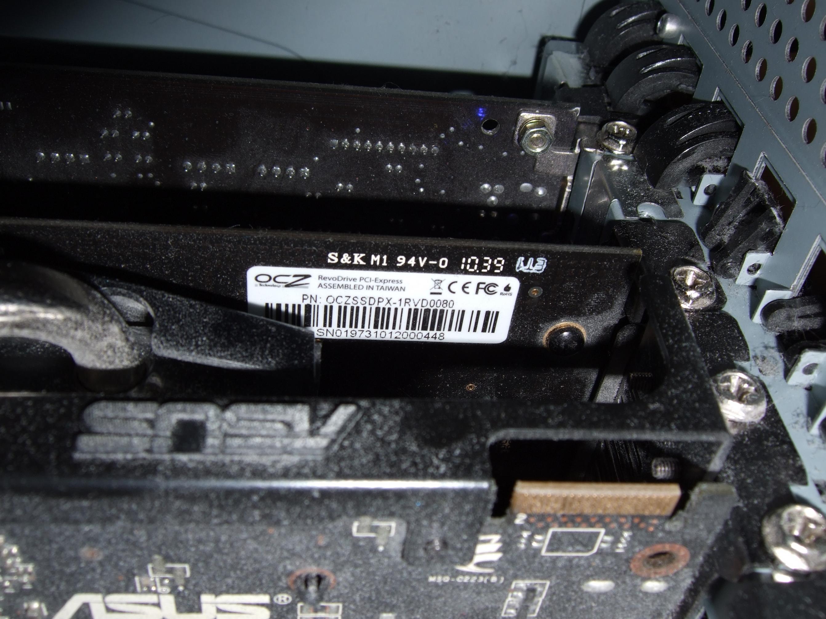

Um welche SSD geht es, eine Revo von OCZ? Kauf Dir eine ordentliche SSD oder lade eben den nötigen Treiber von OCZ als F6 Treiber für die Installation, das ist ja keine normale SATA SSD für deren Host Controller Windows Treiber mitbringt. Etwas genauere Informationen über die HW wären schon hilfreich, denn auf dem Foto kann man eigentlich nur Dein Netzteil sicher identifizieren :freak:
Das müsste diese Revo sein, also zwei SF-1222 im RAID mit 80GB. Hole Dir die Crucial m500 120GB, kostet keine 60€, die kannst Du vermutlich beim Verkauf des Revo wieder rausholen, ist schneller und macht viel weniger Ärger.

Nein, OCZ hat lange den letzte Schrott gebaut und der SF-1222 ist auch ein Problemkind, die SSDs mit dem Controller allen gerne mal aus. Du hast auch noch zwei davon auf dem Revo. Die Revo ist nur teuer, für einige cool weil es eine PCIe Karte ist, aber wirklich schnell ist sie im Vergleich zu heutigen SATA 6Gb/s SSDs nicht, denn die Sandforce Controller komprimieren die Daten und die beworbenen Transferrate werden mit ATTO mit extrem komprimierbaren Daten (nur Nullen) gemessen. Reale Daten sind weit weniger komprimierbar und damit die Werte teils sehr viel schlechter.

http://ocz.com/consumer/download/drivers Hier! Das ist ein "Revodrive". Treiber auf usb im Setup einbinden und aus

ah super hat geklappt mit dem treiber!! Vielen Dank. sorry für die umständliche Beschreibung :)
