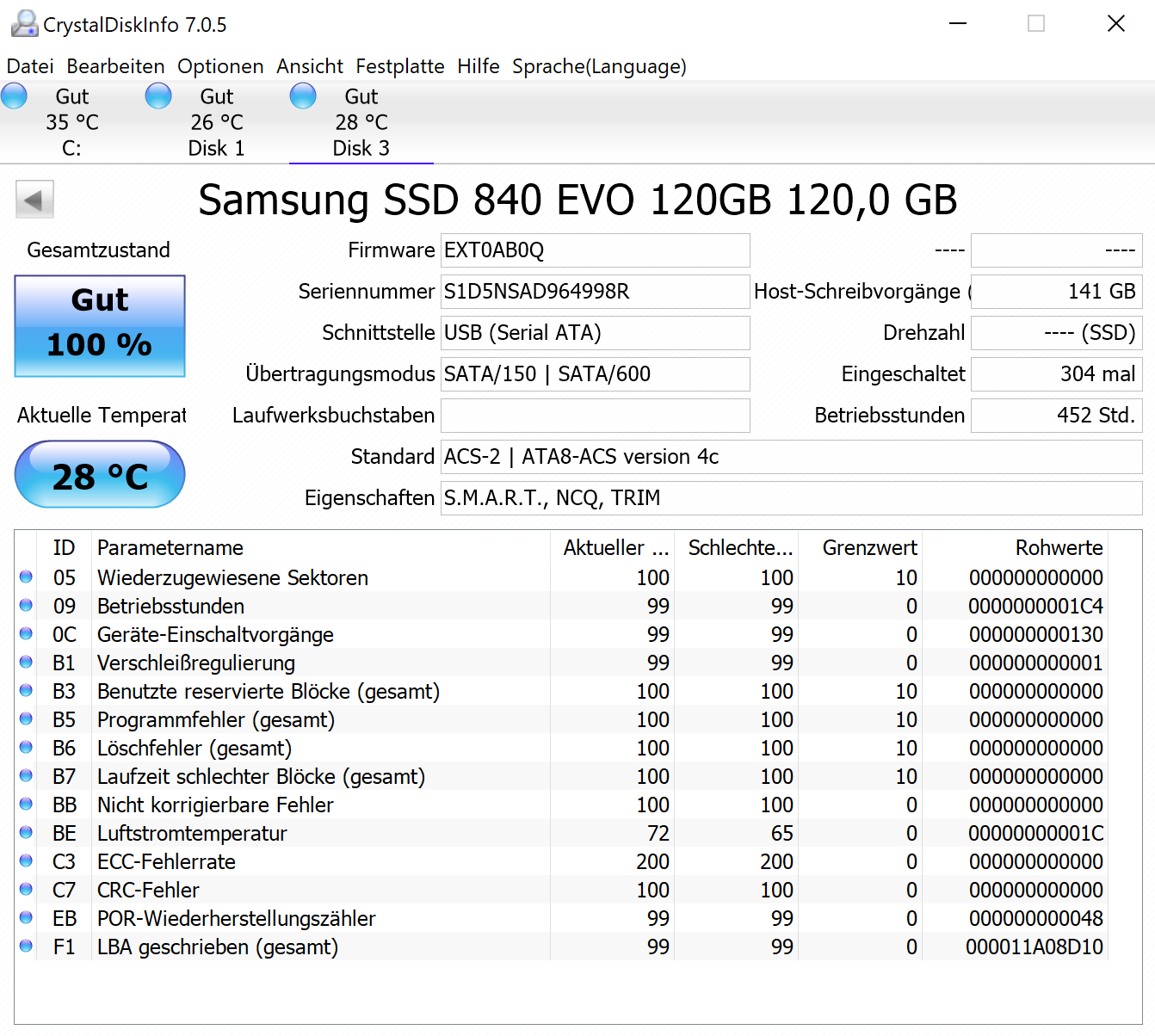

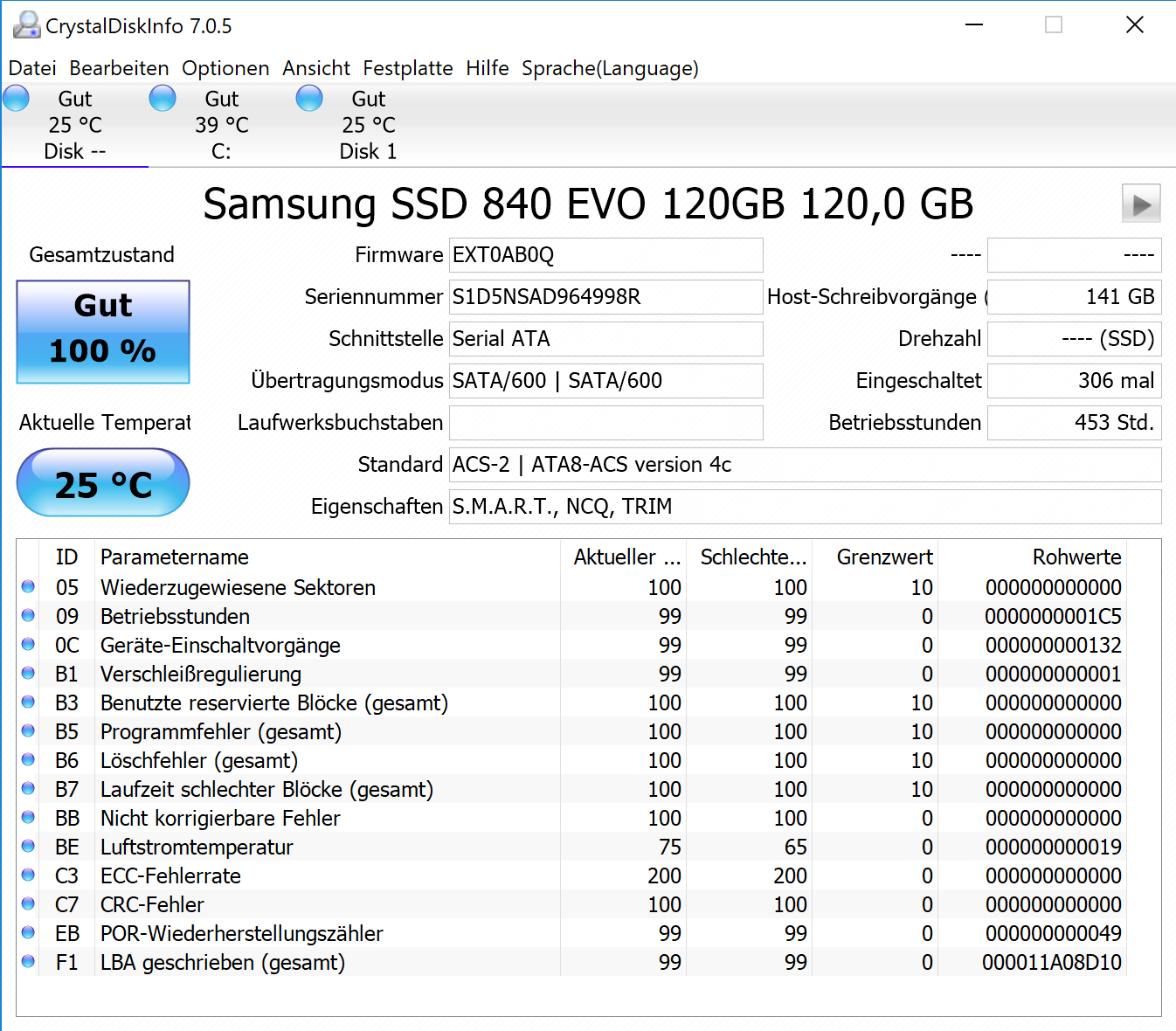

Poste doch bitte mal den Screenshot von CrystalDiskInfo für die SSD, ziehe aber bitte das Fenster soweit auf, dass alle Attribute und auch die Rohwerte vollständig sichtbar sind, also keine Scrollbalken mehr erscheinen. CrystalDiskInfo zieht nur wenige Attribute für eine eigene Bewertung heran, übersieht daher auch zuweilen mal Probleme, z.B. solche mit dem SATA Datenkabel.

CDI sieht so aus (per USB angeklemmt):
Und intern:

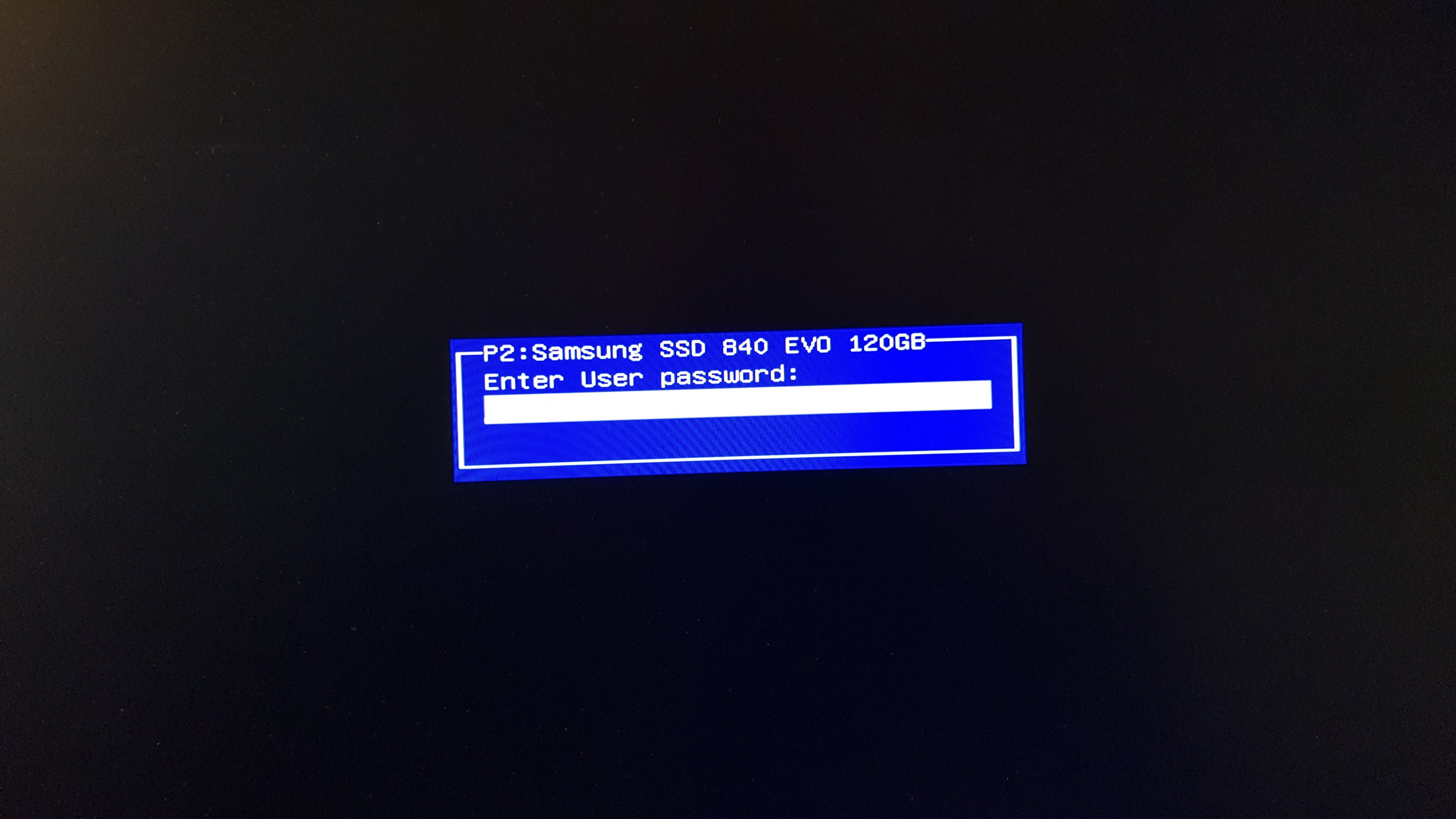

Wenn ich die SSD intern anklemme, kommt vor Windows folgende Meldung:

Per USB wird lediglich erkannt, um welches Modell es sich handelt. Es lassen sich aber keinerlei Funktionen ausführen. Intern angeklemmt wird das Laufwerk gar nicht erkannt.

Das Problem ist, dass schon ein Passwort gesetzt ist, wie man ja auch anhand der Aufforderung zur Eingabe eines Passwortes beim Booten mit der eingebauten SSD erkennt. Daher kann kein neues User Passwort gesetzt werden, also wird von emeraldmine verlinkte Methode nicht funktionieren, denn für ein Secure Erase muss ein Passwort gesetzt werden und wenn eines gesetzt ist, kann man nicht einfach ein anderes setzen.
Du solltest ein Live Linux nehmen, das HDParm unter Windows unterstützt nämlich nicht alle Befehle und über USB kommen auch nicht immer alle Befehle durch, ggf. brauchst Du einen anderen Rechner oder musst die SSD per Hot-Swap bei laufendem System anschließen um überhaupt Booten zu können. Dann kannst Du versuchen mit dem Masterpasswort (dies müsste 32 mal blank, also 0x20 sein, die Du dann zwischen den '' einfügen musst, die Forensoftware verändert den Befehl zuweilen), ein Secure Erase versuchen.
