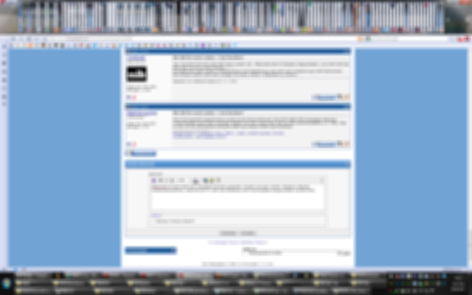

@1668mib
Hibernate ist doch nicht zum schnelleren Booten gemacht, sondern um eine "große" Windows Sitzung wiederaufzunehmen, während der PC oder das Notebook auch mal komplett ausgeschaltet werden kann.
@uNrEL2K: Danke dass du mich aufgeklärt hast, ich bin halt echt ein ahnungsloser Noob... Ich hatte spontan die Fehlermdeldung vergessen, die kommt, wenn man Hibernate nutzen will, ohne dass eine Unzahl an Programmen geöffnet ist...
