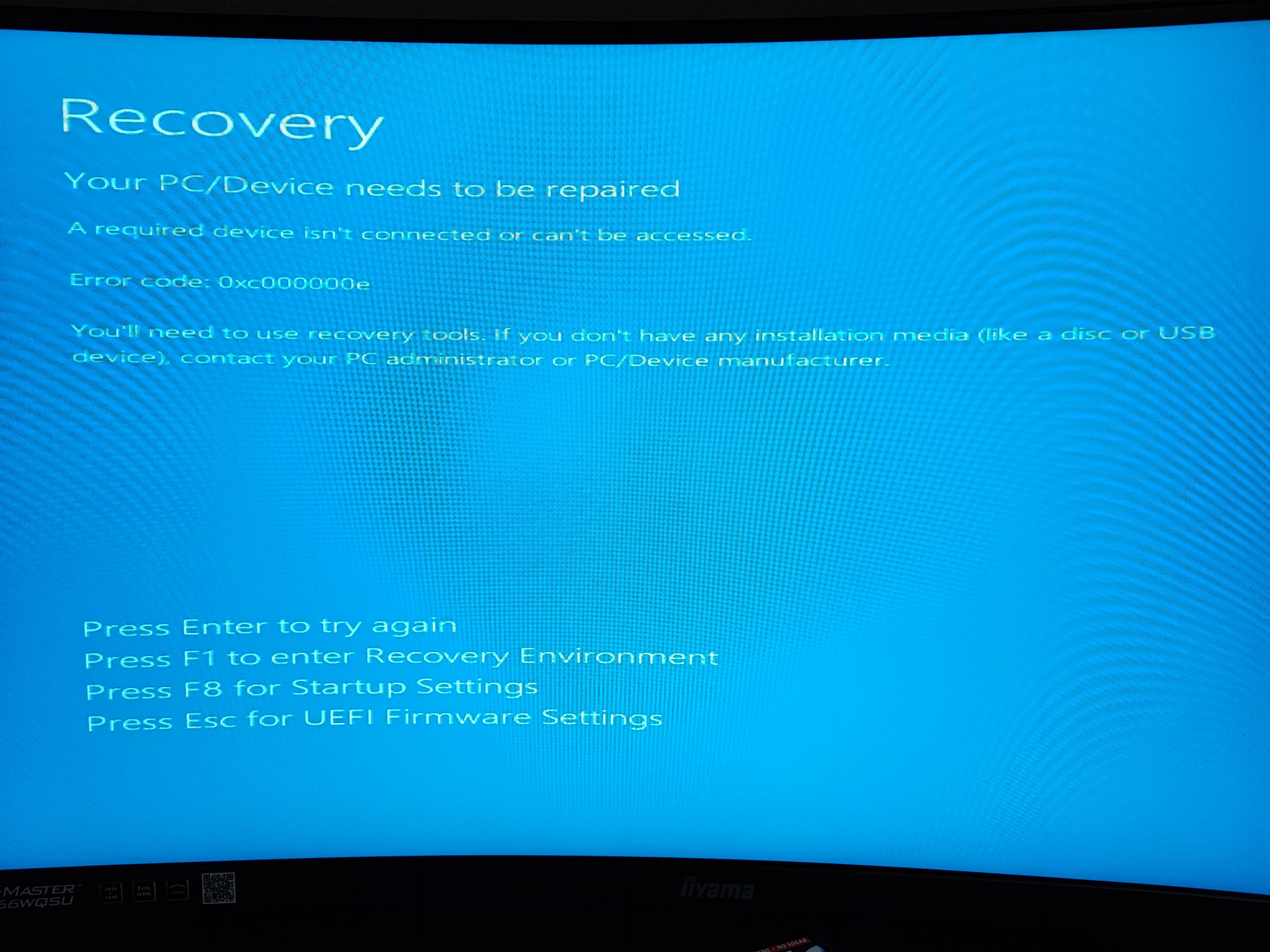

ich habe mir eine neue SSD gekauft und meine alte mit macrium reflect free geklont.
Leider bootet das neue System nicht mit der Fehlermeldung vom Foto.
Ich kann im BIOS auch nirgends die Bootreihenfolge ändern, ist das bei Gigabyte bekannt?
Lg

Das hat nichts mit Gigabyte zutun, die Disk wurde einfach falsch geklont.
Mit einem Windows Installationsmedium und den entsprechenden fixmbr / fixboot Befehlen (siehe Google) sollte das korrigierbar sein.
Reaktionen: Baldanders19

@Motorrad das habe ich versucht und da den Fehler aus dem Startpost bekommen.
Dann werde ich das gleich mal mit dem Boot Stick probieren.

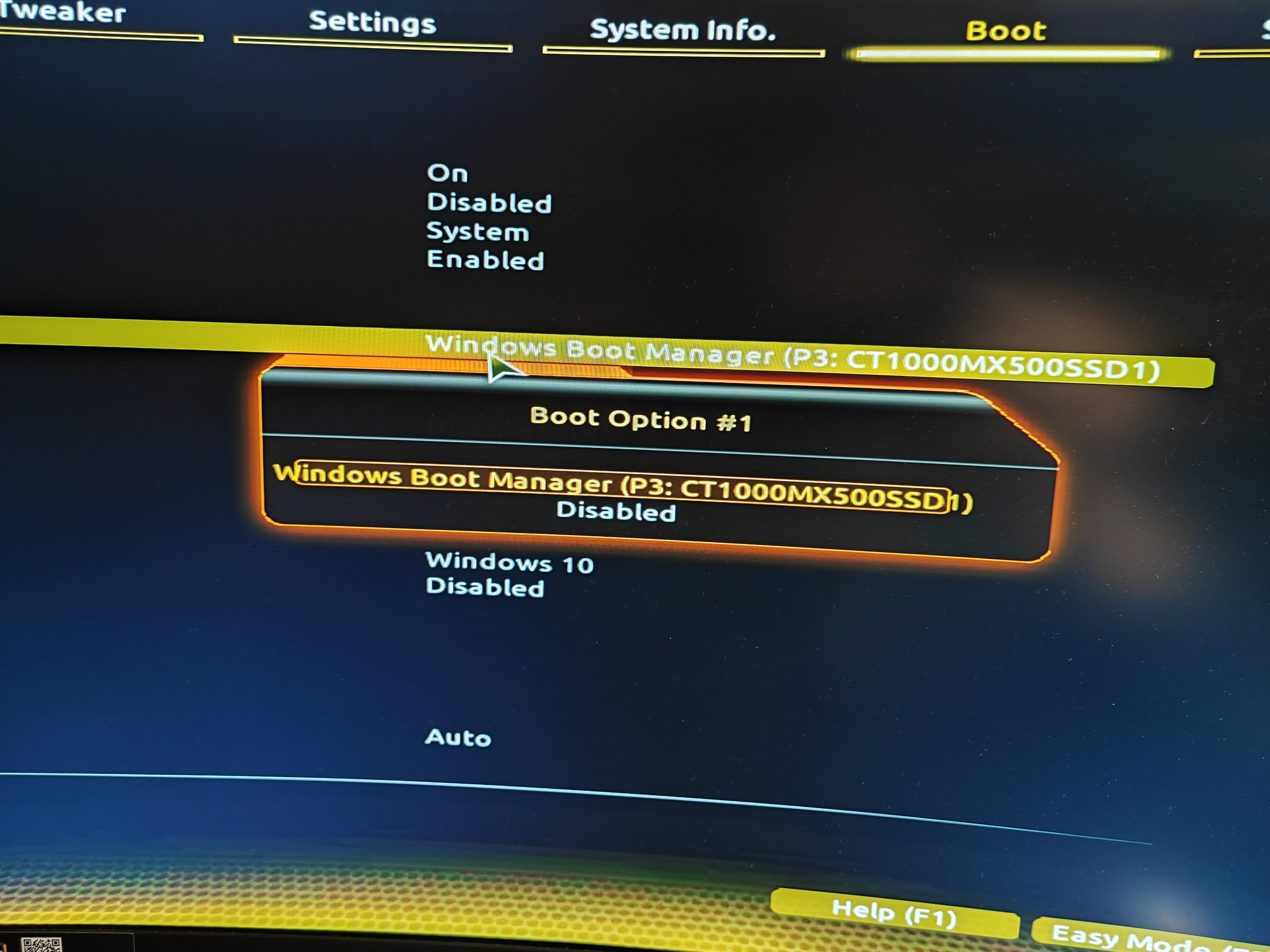

Nein, davon habe ich noch nichts gehört! Bist du einigermaßen mit dem Gigabyte- BIOS vertraut?
Ich habe im BIOS nur das eine "Ding" zur Auswahl.

So eine habe ich drin und da war nie Windows drauf. Ist mir nicht aufgefallen.
Kriege ich das Ding irgendwie rüber?
Wie du schon erwähnt hast @Motorrad wäre der Ursprungszustand nicht ganz uninteressant und es dürfte ne 1 TB sein
Crucial MX500 1TB, SATA (CT1000MX500SSD1)
Deckt sich in dem Fall auch mit der Angabe aus der Signatur von @Baldanders19
