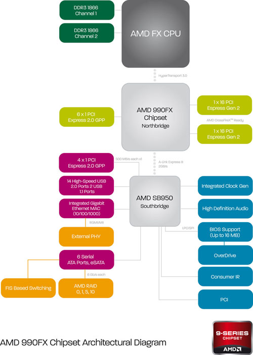

Die SB950 Southbridge deines Boardes ist mit dem 990FX Chipsatz verbunden durch 4 PCIe 2.0 Lanes. AMD nennt das A-Link-Express III. PCIe 2.0 hat eine theoretische Bandbreite von 500MB/s pro Lane.
Theorie und Praxis sind aber oft nicht gleich zu setzen. Da geht also etwas weniger durch. Auch ist die Datenübertragung der SSDs nicht das einzige was da durch muss. Die gesamte Southbridge ist darüber angebunden. Also Netzwerk, 4 PCIe Lanes, Audio, etc., etc.
Es ist also völlig normal das hier nicht mehr geht. Mehr würde nur gehen wenn man einen entsprechenden Controller nutzt der per PCIe an den Lanes des 990FX Chipsatzes hängt.
Eben, die Gesamtbandbreite des SATA Controllers muss obendrein auch nicht Bandbreite der Anbindung entsprechen, der Controller ist von Anfang 2010, die 900er sind ja nur umgelabelte 800er Chipsätze. Übrigens ist auch Intels DMI technisch nur PCIe x4, DMI2 eben PCIe 2.0 x4 und DMI3 PCIe 3.0 oder 3.1 x4.
