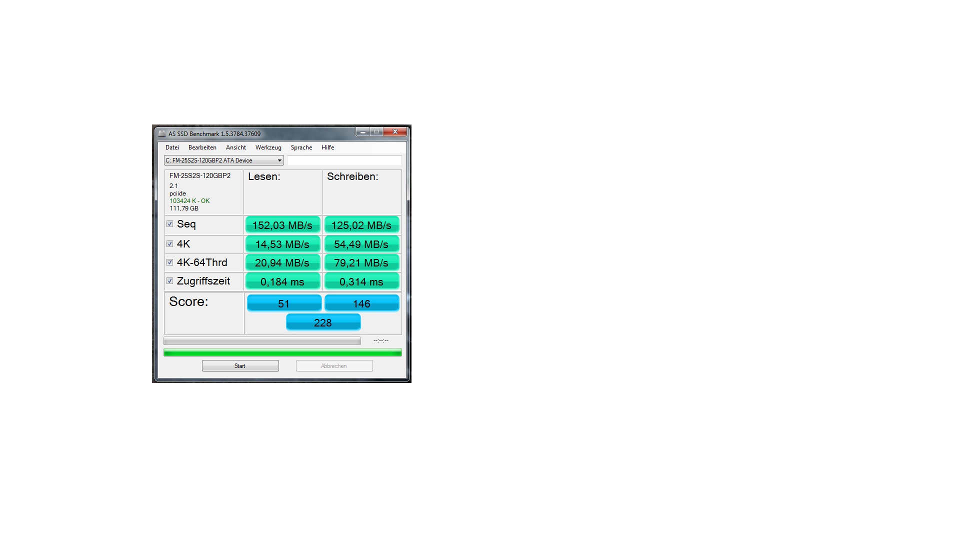

sind die werte gut?
dann hätt ich noch ne frage: sollte ich irgendwann meinen pc formatieren wollen, würde das bei der ssd ohne probleme gehen? da ich hörte, dass defragmentieren nicht geht dacht ich formatieren geht vll auch nicht...
ja, die hab ich. welchen wert sollte die ungefähr haben?
Das das Windows nicht mehr startet, nachdem du im BIOS auf AHCI umstellst liegt daran, dass es immer noch den IDE Treiber versucht zu laden. Da gabs mal hier im Forum einen BEitrag, wo das erklärt wurde, wie man mit Windows + SSD im IDE Modus auf AHCI umstellen kann. Bitte mal um Hilfe von den Anderen. :) (Wurzel?) ^^
P.S.: Da steht: lesen: 285MB/s • schreiben: 275MB/s und deine Werte sind deutlich drunter....

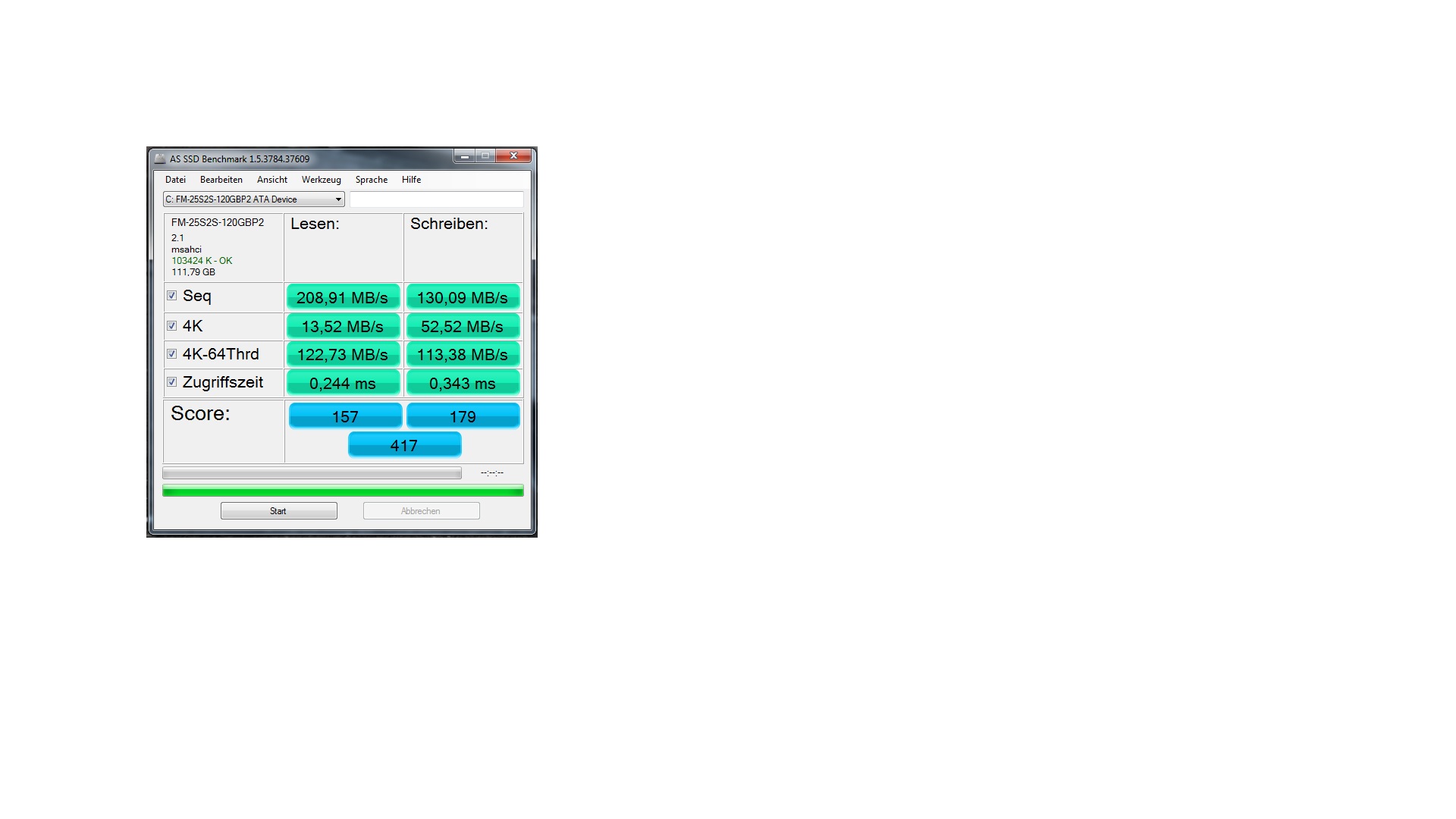

Du musst, um es auf AHCI umzustellen, noch etwas in der Registry ändern.
Einfach mal hier im Forum suchen, steht schon 100mal in den Beiträgen drin.
Dann sollten auch die Werte stimmen.
Die Geschwindigkeit beim Starten der Programme wird dadurch aber nicht erhöht, eher die Übertragungsraten zu anderen Medien.
€: Hatte Langeweile und habe 10 Sekunden gebraucht:
"1. Windows im IDE Modus hochfahren.
2. Regedit starten und den folgenden Registry Schlüssel bearbeiten
HKEY_LOCAL_MACHINE\System\CurrentControlSet\Servic es\Msahci
3. Dazu den Eintrag “Start” auf “0″ setzten und Windows herunterfahren
4. Im Bios auf AHCI umstellen
5. Windows starten
6. Jetzt sollte die vorhandene Installation auch im AHCI Modus booten
vielen dank für den post koplsc! hat anscheinend geklappt.
hab nun deutlich bessere werte, aber an 285 mb/s laut beschreibung komm ich trotzdem nicht mal im entferntesten.
