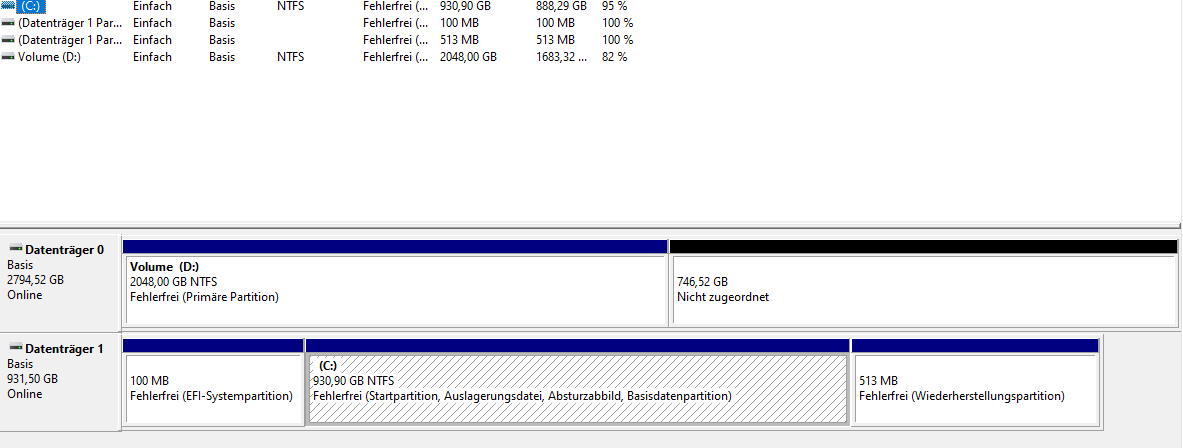

stelle mal Bilder beider Platten von CrystalDiskInfo ein und auch eines von der Datenträgerverwaltung
Reaktionen: Lauchsupp
Das kann ich später machen. Bin jetzt gerade nicht mehr am PC.

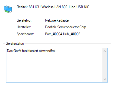

Ok, jetzt wirds wild. Sorry, dass ich dieses Forum zugespammt habe. Es lag anscheinend nicht an meiner Festplatte sondern an meinem WLAN Adapter (USB). Ich habe alles ausgesteckt um, die Festplatten nochmals zu überprüfen und dann vergessen, den Adapter reinzustecken. Wenn ich ihn jetzt wieder vor dem Start reinstecke braucht der PC wieder lange, also wahrscheinlich wartet der PC auf ein Postsignal vom Adapter?

Welcher WLAN Adapter? Ich habe einen aktuellen von AVM (FRITZ!WLAN Stick AC 860) und keine Probleme damit.
Ja, wie gesagt, ich hab einfach mal, als der Boot zu lange gedauert hat, die ganzen Kabel und Adapter rausgezogen und ohne Wlan Adapter bootet er ganz normal. Auf dem Adapter ist der Treiber auch direkt als Laufwerk installiert, sodass man beim einstecken direkt eine benachrichtigung bekommt, den Treiber zu installieren. Kann es vielleicht daran liegen?
Am Bios hatte ich sowieso nichts geändert.
Ist er denn noch nicht installiert ?
Welcher WLAN Adapter ist das denn genau bitte ? Danke
Doch, ist er. Aber die Datei ist ja trotzdem drauf.
AC600 Free Driver heißt der. (4 Euro gekostet)
Reaktionen: Ponderosa
Hier
so einer ?
Da gibt es mehrer Anbieter - Realtek, TP-Link, MediaTek

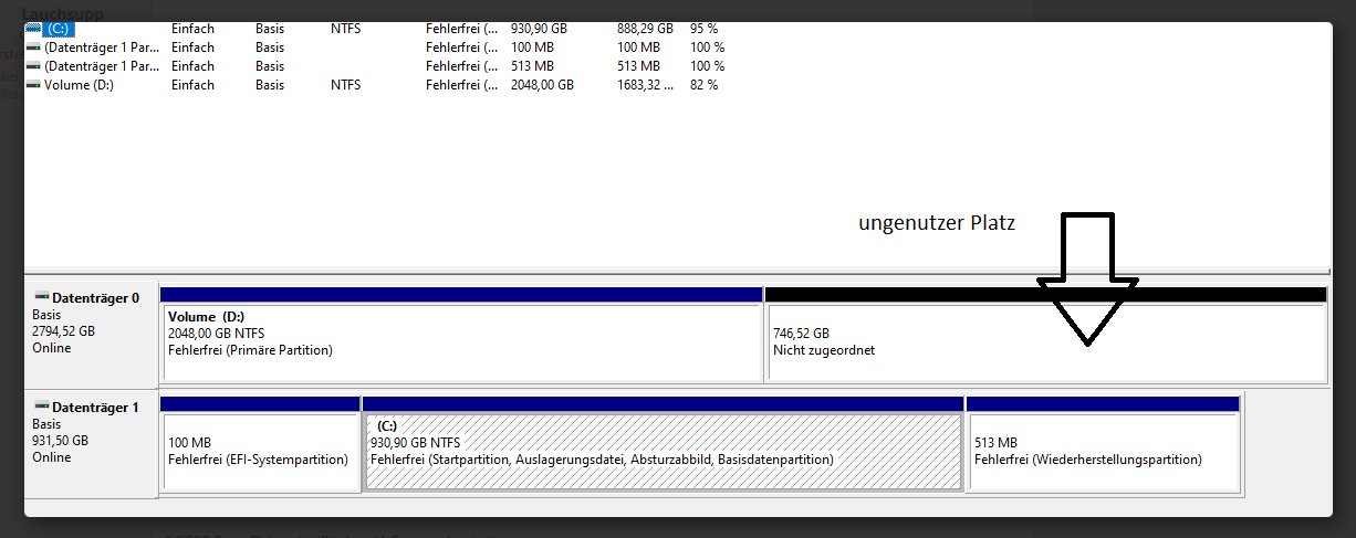

Ich vermute mal, du hast eine Windows 10 Installation im MBR Modus, da du auf Datenträger 0 750 GB verschenkst.
Für mich sehen die SSD/HDD Gut aus, kenne mich aber nicht genau aus.
Und normalerweise sollte die Windows 10 Platte an Datenträger 0 sein. Kannst ja umstecken.
Nein, hat er nicht (siehe EFI-Systempartition auf Datenträger 1). Nur die 3 TB HDD hat er offenbar als MBR-Datenträger eingerichtet.
Das ist sowas von unwichtig. Kann man drauf achten, muss man aber nicht.
Reaktionen: Bonanca und Lauchsupp
HerrAbisZ schrieb:
so einer ?
Das ist anscheinend von Realtek. Sagt das was aus?
Ja, dafür muss ich die Seagate Expansion installieren. Das hab ich bis jetzt nicht, da ich ja Windows komplett neu initialisiert habe.
So wichtig ist das nicht. Ich kann im Notfall das Ding reinstecken, wenn ichs brauche. Ich dachte nur vielleicht, dass man den USB Port davon ausschließen kann, gepostet zu werden.
