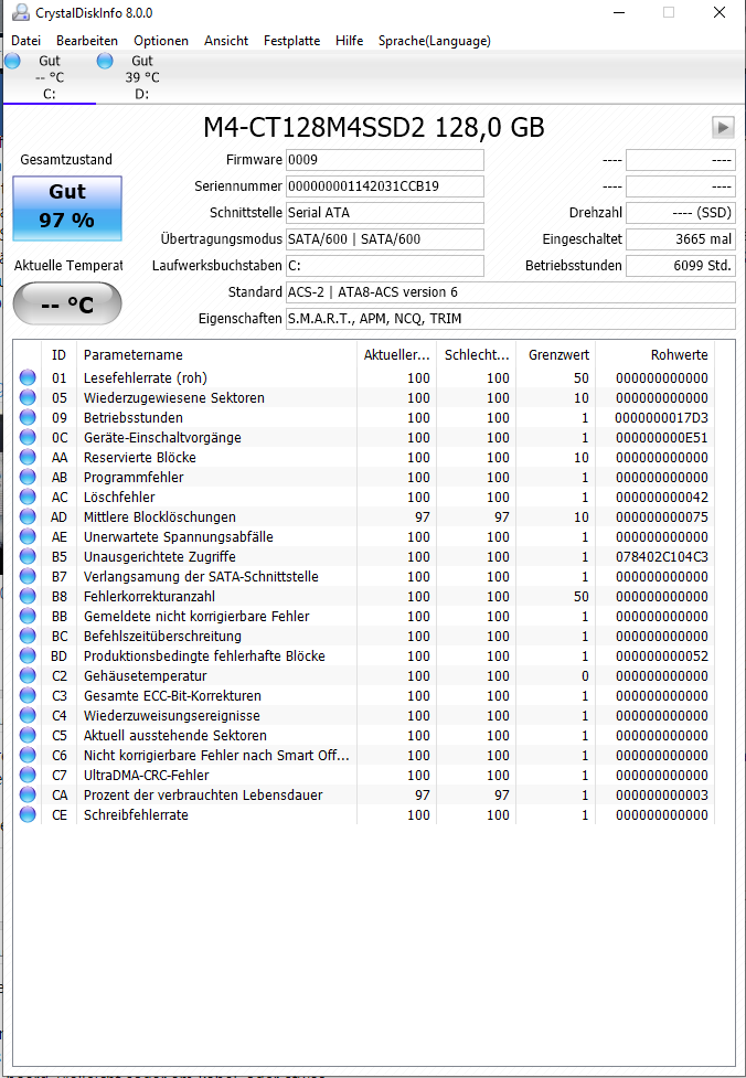

ja ich hab mal wieder eine Frage bzw. ein Problem. Nachdem ich ja mein MB samt CPU und Ram ausgetauscht hatte, habe ich Windows 10 Per Stick auf meine SSD installiert. Währenddessen war auch nur die SSD angeklemmt. Alles hat gut funktioniert, Windows wurde installiert. Hat dann auch alles paar Stündchen funktioniert. Dann auf einmal ist der PC abgestürzt und es kam ein Bluescreen mit den Worten "Es wurde ein Fehler gefunden, der PC muss neu gestartet werden" (oder so ähnlich). Der PC hat sich dann 3-4 mal immer wieder aufgrund dieses Fehlers neugestartet. Dann hab ich mal ins BIOS auf die Bootreihenfolge geschaut und war etwas verwundert. Ich konnte meine SSD nicht mehr auswählen. Wenn ich aber per Bootmenu (F11) den PC starte, kann ich die SSD auswählen und der PC fährt sich vollkommen normal hoch. Ich hab dann noch den Tipp bekommen, CrystalDiskInfo über die SSD laufen zu lassen dabei kam folgendes raus: siehe Anhang.

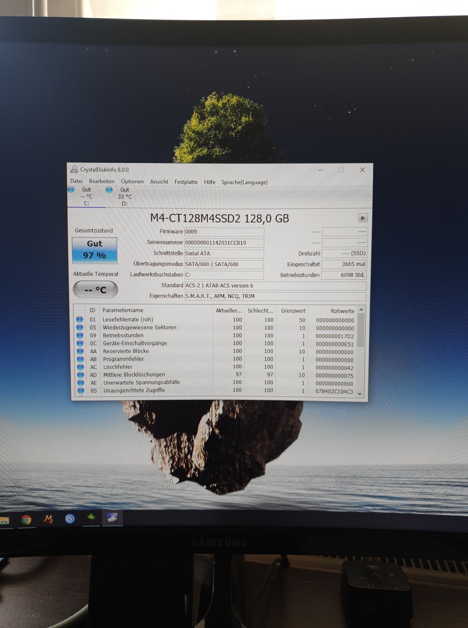

Bitte Screenshots machen, wenn man im Windows ist. :freak: Und bei Crystal immer das Fenster so groß ziehen, dass man alle Werte sieht.

Okay im Anhang nochmal ein Screenshot.

Mach ein Firmwareupdate bei der M4, die hat noch eine uralte drauf, die auch von dem Bug betroffen sein dürfte, der dazu führt dass die nach x Betriebsstunden nicht mehr erkannt wird. Das kann auch dein Problem verursacht haben.

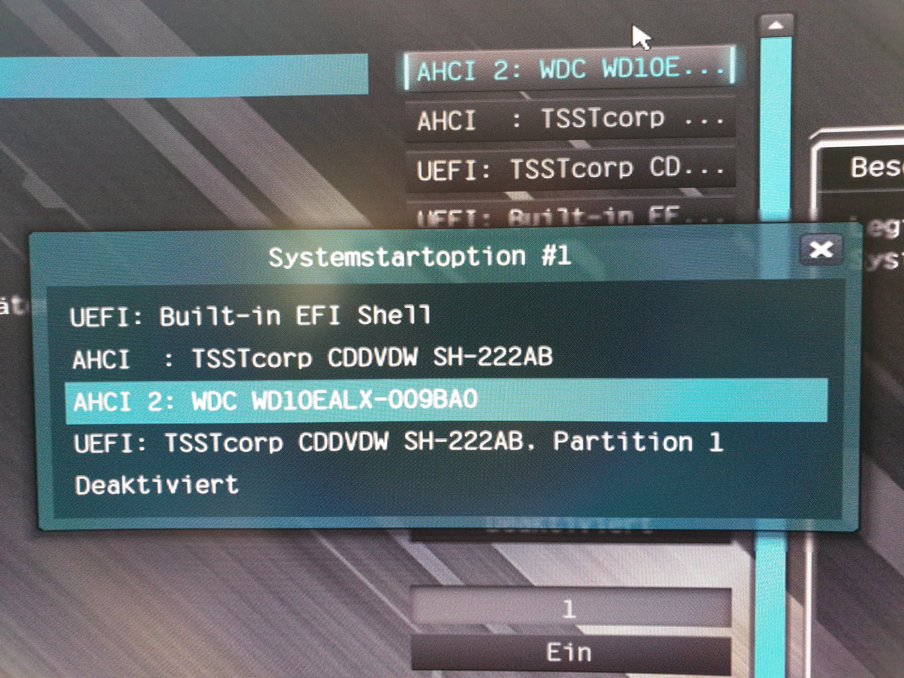

mache mal ein Bild von den Boot Optionen im BIOS
eventuell bist Du im UEFI Mode und dann wird aus der SSD der Windows Boot Manager

Für mich ist das die falsche Stelle, um zu den Fehler suchen. Bei manchen Mainboards gibt es eine Einstellung zur Priorisierung der HDD/SDDs untereinander. Und nur die höchst Priorisierte wird an dieser Stelle auf dem Screenshot zusammen mit dem höchst Priorisierten DVD Laufwerk und USB Laufwerken angezeigt. Guck doch mal ob du so eine Einstellung "Prioriserung HDD" hast. Müsste eigentlich auf der gleichen Seite im UEFI sein.
Jap, daran lags vielen dank!
