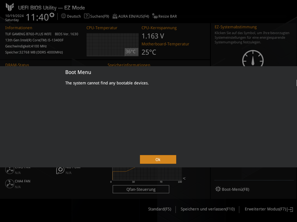

Festplatte wird im Bios nicht erkannt.
@tollertyp

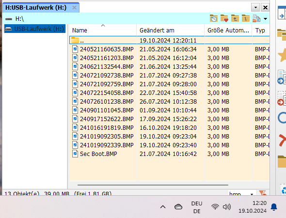

Hier der Screenshot, wie im Bios des Boards mit F12 die Bilder auf einem Fat32 Stick gespeichert werden.
Reaktionen: tollertyp
Ich glaube dir, dass das BMPs sind - alle die gleiche Größe.
Die Bilder, die vom TE kamen, waren aber anders, bei mir bereits durch IrfanView umbenannt:
Reaktionen: Ponderosa
Dann hatte sie der TO halt wahrscheinlich konviertiert, aber mit dem selben Namen (*.bmp) wieder gespeichert.
Mittlerweile passt aber alles, ich sehe nur PNGs. :)

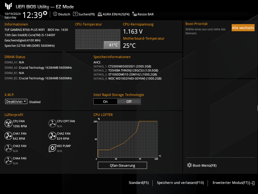

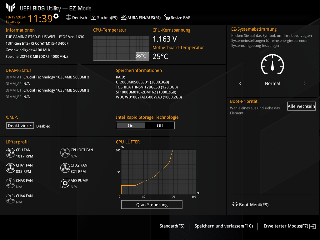

RAID steht für Redundant Array of Independent Disks und erfordert im Allgemeinen, dass Sie AHCI aktivieren. Die Technologie kombiniert mehrere Festplatten zur Speicherung von Daten.
Vielleicht muss ich da was machen! ???
CSM aus, RAID aus (da kein RAID angelegt, auch keine Bootdisk Auswahl.)
Reaktionen: Stinger82
Was passiert denn, wenn du nur versuchen würdest, Windows neu zu installieren, werden da die SSD erkannt?
Laut deinem schreiben vermute ich, dass du Windows von alten Installation aus starten möchtest.

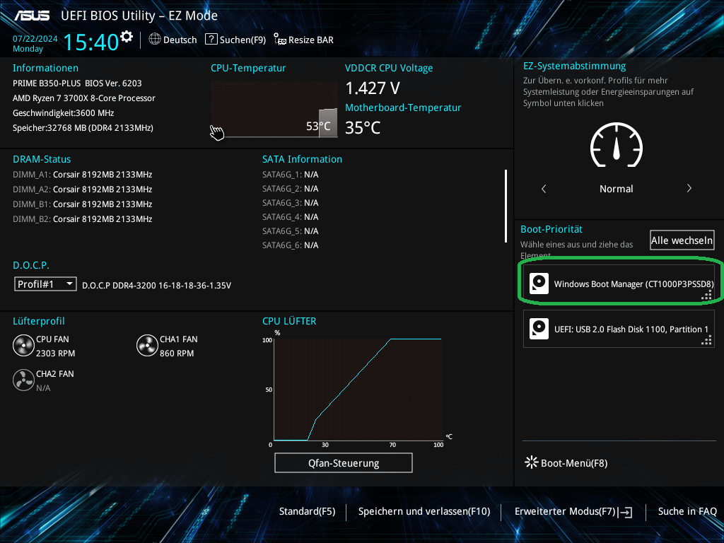

Ja, jetzt müsste nur noch auf einer deiner SSD`s Windows Bootmanager stehen.
Das aber laut deinem Screenshot über F8, nicht der Fall ist.

Normal ist es einem BIOS egal ob da nun was bootbares drauf ist. Er erkennt zwar GPT / Windows, aber die anderen SSDs usw müssten auftauchen.

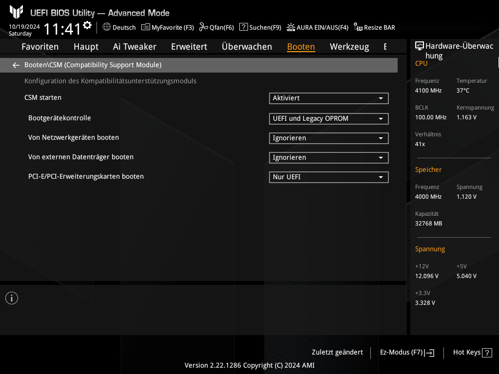

Hast du CSM deaktiviert?

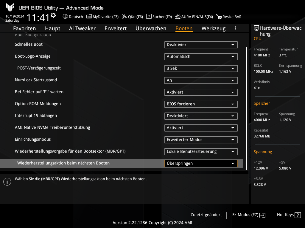

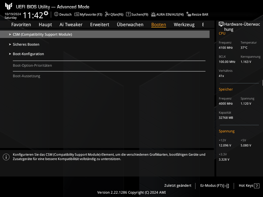

Advanced Modus mal geschaut ob die SSDs unter BOOT evlt. alle DISABLED sind?
Mal CSM umstellen.

Ponderosa schrieb:
Mal CSM umstellen.
Habe CSM deaktiviert und bei Bootgerätekontorlle nur Lagacy und nur UEFI ausprobiert.
Habe dadurch ein paar Erfahrungen gemacht aber nichts hat etwas gebracht :-(

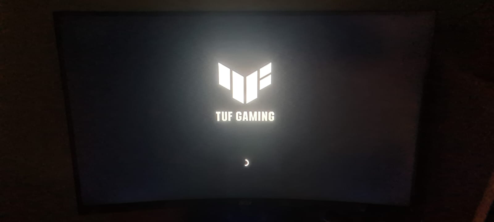

  • wenn ich dann den Rechner startet kommt ca. 20 - 30 min ein drehendes Symbol (ich kann mal ein Foto machen, falls gewünscht)
  • Dann kommt ein ganz blauer Bildschirm und nichts passiert mehr! Diesen blauen Bildschirm schaue ich jetzt seit 15 min an und habe gewartet ob doch noch etwas passiert.
Ja, bitte.
PS: Was mir seltsam vor kommt, du hast doch ein neues Board. Und nachdem du RAID ausgestellt hast, werden die Platten erkannt?
Ich würde fast wetten, RAID ist nicht die Werkseinstellung. Dann würde jeder Kunde vor dem Problem stehen.
Hast du das aus Versehen umgestellt, oder war das so?
