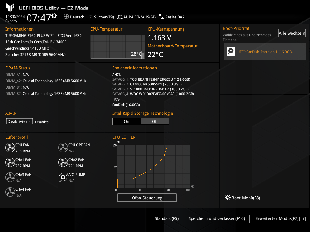

Festplatte wird im Bios nicht erkannt.
Vielleicht, nach dem ganzen rum gestelle, das BIOS resetten.
Bei der Gelegenheit, das BIOS auch aktualisieren.
Denn was da startet, ist nicht der Stick. Das ist ja das TUF Logo.
Es gibt auch einen Taste für das Bootmenü, wo man den Stick selbst wählen kann. An erste Stelle in der Priorität muss man nicht mehr machen.
Das UEFI Logo kommt 20-30 Minuten, und erst dann startet der Windows 11 Installations-Assistent?! Really?
Mag sein, hab kein Windows 11. Aber vom Gefühl her bezweifel ich das.
Ich würde sagen, der bootet nicht vom Stick.
Oder bin ich so lost gerade?!
OK, kommt auf den Stick an, wenn der USB 1 oder 2 ist, könnte das sogar sein.

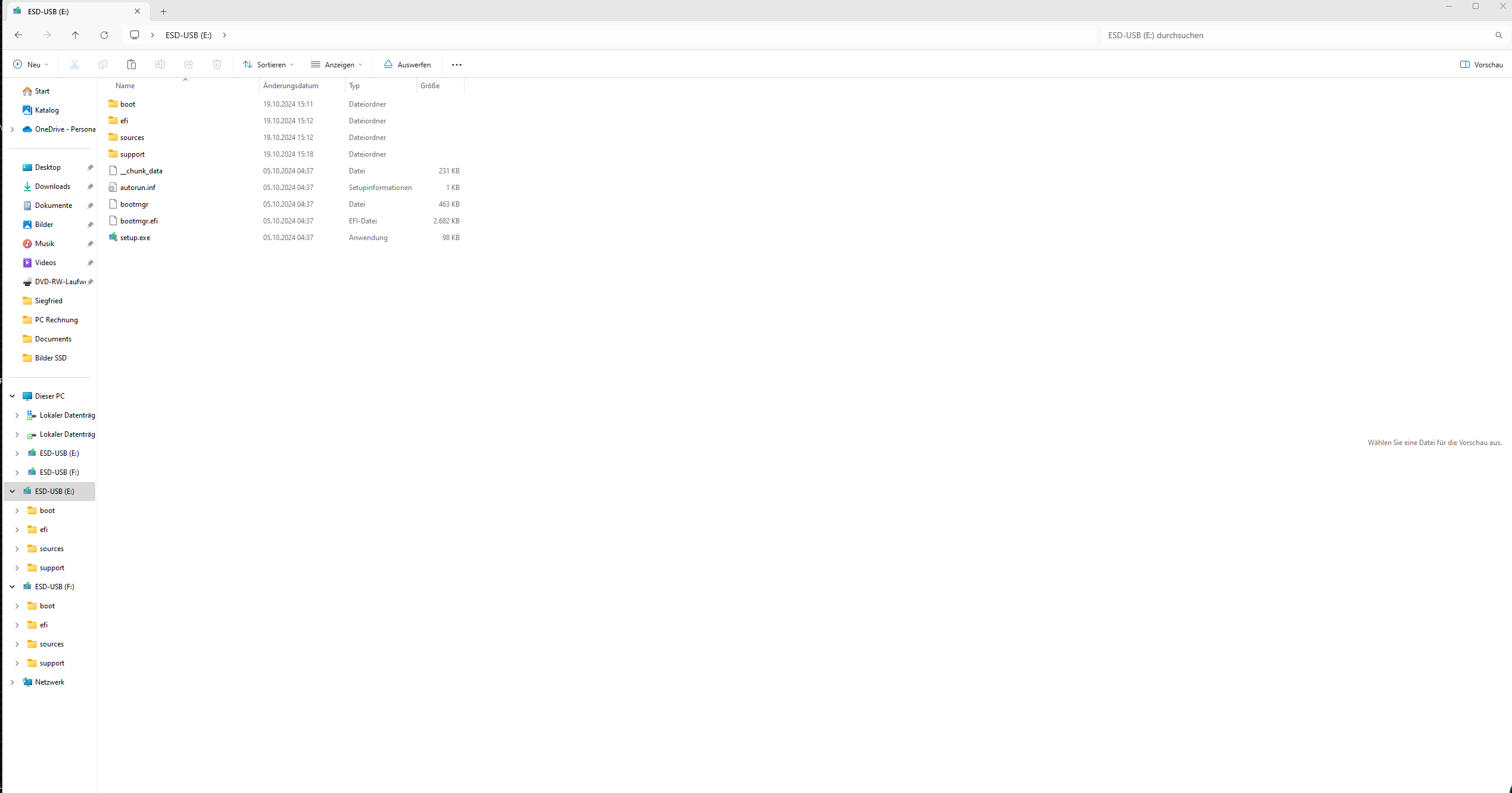

Das sieht doch aus, als wäre Windows installiert?
Steckt der USB Stick immer noch, wenn du den PC startest?
Diese _chunk_data Datei ist nicht normal, wie mir scheint. Könnte auf einen Defekt hindeuten.
Testen könntest du ihn mit h2testw (gibt es bei heise.de zum runterladen), solange du nichts besseres hast.
Was ist denn auf dem zweiten (F), sieht's da genauso aus?
Weil da eine ganze Liste einer beendeten Windowsinstallation steht.
Oder ist das die noch nicht gelöschte alte Installation?
Stecke mal den USB Stick ab, startet dann dein PC?

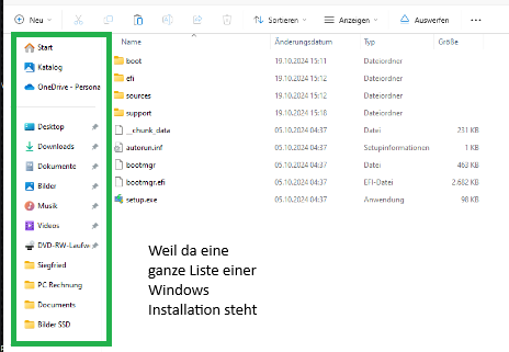

Achso!! Das ist ein anderer PC! ;-)
Gibt Neuigkeiten und ein neues Problem!
Nachdem ich 2 Einstellungen geändert habe hat es funktioniert!
  • MAP PCIE Storage under VDM [Deaktiviert] -> [Aktiviert]
  • Map SATA Controller under VDM [Deaktiviert] -> [Aktiviert]
Das neue Problem ist, ich kann die SSD nicht auswählen um darauf zu installieren :-/ anscheinend benötige ich einen Treiber.
