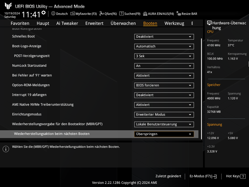

ich hebe in mein PC ein neues Mainboard eingebaut und jetzt finde ich im Bios die Festplatte nicht mehr.
Mein System:
  • Mainboard: TUF GAMING B760-PLUS WIFI ( Bei dem Pfeil habe ich die Festplatte mit einem SATA Kabel verbunden), Strom habe ich auch mit der Festplatte verbunden.
  • Festplatte: SSD von Thoshiba
Ich gehe davon aus, dass ich im Bios noch eine falsche Einstellung habe. Habe aber gerade keine Idee welche das sein kann.
Welche Informationen werden noch benötigt?
Vielen Dank für jede Hilfe!
WOW! Das war schnell, hatte noch vergessen zu erwähnen, dass an den anderen 3 Anschlüssen auch 3 Festplatten hängen, es wird keine erkannt! Sind alles ältere Festplatten, die mit dem alten Mainboard funktioniert haben!
Ich habe den Tipp getestet, es funktioniert an keiner der 4 SATA-Anschlüsse. Auch mit verschiedenen Kabel.
Zeig mal ein Screen von den Bioseinstellungen, da erkennt man auch die SSD, und sonstige Einstellungen, ob zb. deine Biosversion aktuell ist.
Bitte die Screenshots unter Dateien anhängen, auswählen und einfügen als Vorschaubild, so kann man sie vergrößern, um besser zu erkennen.
PS: Screenshot im Bios kannst du mit einem auf Fat32 formatierten USB Stick, und F12 Taste machen

Jetzt versuche ich das nochmal: Bei Booten könnte man sagen, UEFI und Legacy Boot EInstellung falsch. Aber das hat mit dem Erkennen nix zu tun. Melde mich gleich dazu! In der Zwischenzeit schon mal 6 Screenshots! (Ist das jetzt besser eingefügt?)
Das Ziel kommt in Reichweite!
Dein Bios ist schon mal 6 Versionen älter als die aktuelle 1663
Und Screenshots Bitte wie in #6 beschrieben, einstellen. Niemand mag Bilderhoster, wegen eventueller Virus Gefahr.

Ist das Board fabrikneu? Lade mal BIOS defaults, oder mach ein CMOS-Reset.
Dann updaten, wenn's ...
SATA- und Stromkabel auch alle richtig angeschlossen?
ahh ok, jetzt geht's plötzlich? Woran lag's denn?
PS vom UEFI kann man Screenshots machen (F12), dann sieht man auch was ;)

Ja, das Board ist Fabrikneu, CMOS-Reset hatte ich auch schon einen gemacht um alles was ich verstellt hatte wieder zurückzustellen.

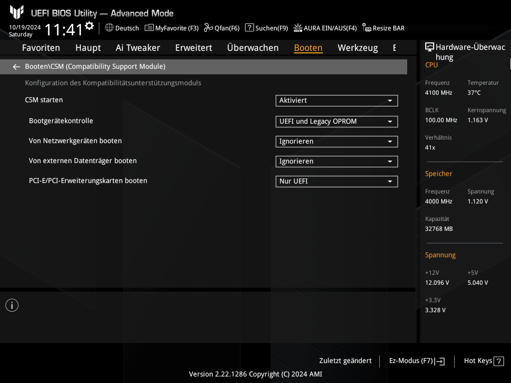

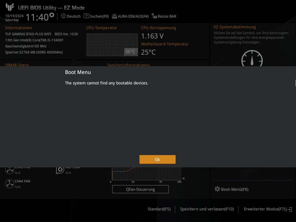

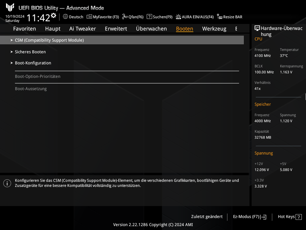

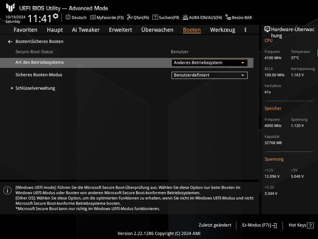

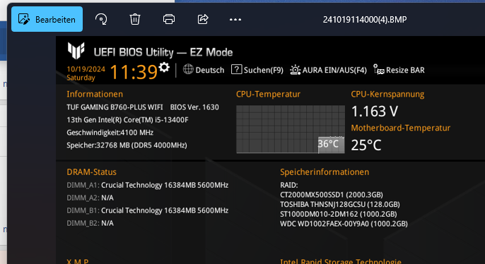

Bin mir nicht ganz sicher warum, aber sie sind ja alle 4 aufgeführt. Ist es normal das die Screenshots mit F12 als bmp gemacht werden? Ich komme mit dem Bilder hochladen irgendwie nicht klar! hab jetzt alle in .png umgewandelt, aber wenn ich sie hochladen will meldet er, die Datei war nicht wie erwartet ein Bild.
Das mit SSD und Festplatten verwechsle ich nicht mehr, sry und danke für die Aufklärung!
Bild_2024-10-19_121334413.png241019114015.png241019114110.png241019114137.png241019114148.png241019114201.png

Da werden doch alle 4 Datenträger erkannt.
Und sind als RAID eingerichtet, vielleicht liegt da der Fehler?
Mich wundert die Anzeige "RAID:"
