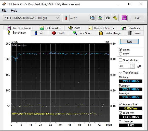

Danke für den Tipp; habe den Versuch eben unternommen. Das Resultat zeigt für mich jedoch keine Auffälligkeiten ... siehe Anhang, aber ich habe es auch nicht den Werten verglichen, die im Idealfall erwartbar wären und die ich erst mal herausfinden müsste ... Empfiehlst du weitere Testdurchläufe?
Das war ein reiner Lese-Test ("Read"), lässt sich die Trial auch auf "Write" umstellen?
Aber ich bezweifle dass sich hiermit auch sporadische Totalausfälle erfassen lassen, höchstens durch Zufall.

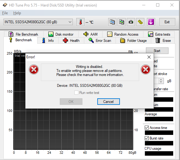

Hm ... hab's eben mal mit einem Schreibtest versucht - erfolglos, siehe Fehlermeldung. Die betroffene SSD ist nicht partitioniert.

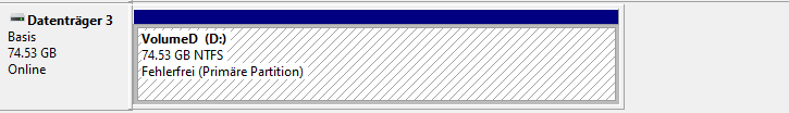

Sicher nicht? In dem ersten Post sieht man doch den Laufwerksbuchstaben: D? Also ist eine Partition doch drauf? Dieser "Write-Benchmark" Test funktioniert aber nur wenn die SSD komplett leer ist. Genauso wie bei Aida64 "Linear-Write"-Test - jedoch entfernt er (nach dreimaliger Bestätigung) selbst alle Partitionen.
Wenn Du da noch eine Partition mit Daten drauf hast, dann kannst Du bei HDTunePro nur den "File-Benchmark"-Test laufen lassen. Natürlich dabei etwas weniger Test-Größe/Kapazität einstellen, als Dein freier Speicherplatz beträgt.
Okay, eine Partition ist natürlich auf dem Volume - und Daten. Ich habe aber nichts unterteilt. Habe offensichtlich missverstanden, wie der Begriff der Partition verwendet wird ...

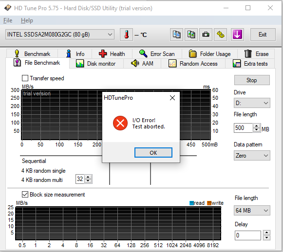

Auf HD Tune ist der File-Benchmark, Transfer speed, 1 x komplett gelaufen ... ohne Auffälligkeiten. Seither nicht mehr - warum auch immer, siehe Anhang.

Na, wahrscheinlich, weil sich die SSD mal wieder temporär verflüchtigt hat. Dann gibt's 'n I/O-Error.
eYc schrieb:
...die SSD mal wieder temporär verflüchtigt hat...
Muss nicht sein. Ich hatte bei meinem alten x370-Brett nie solche Fehler... Neuerdings aber mit aktuellem x570S-System -> meist aber erst am Ende beim letzten Teiltest, da sind die Scheib-/Lese-Kurven schon komplett. Aber ganz selten kommt auch gleich am Anfang - das Programm ist einfach recht alt und ewig nicht mehr upgedatet. Programm/System neu starten hilft aber meistens bei mir.
Zu HD Tune: Letzteres trifft zu, heute läuft's wieder nach Neustart. Weg war die SSD nicht; Schreibtest wie gesagt nicht möglich. Weitere Schritte folgen, aber erst mal: Dank an alle!
