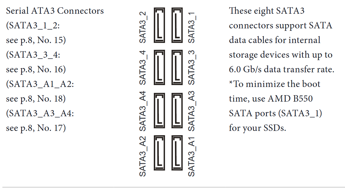

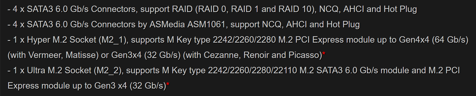

7 Laufwerke auf einem B550 Chipsatz?
Da sind aber keine 2x M2-Laufwerke dabei oder? Die würden sich sonst mit deinen Sata-Sammlung beißen.
Da die 1-TB-Samsung 980 Pro zurzeit sogar günstiger ist als die 970 Evo gleicher Grösse, habe ich mir tatsächlich überlegt, für meinen zweiten M.2-Steckplatz noch mal dieselbe in doppelter Grösse zu besorgen, obwohl es zurzeit aufgrund der Nutzung als zu hoch gegriffen erscheinen mag. Dagegen spricht jedoch die Warnung von tRITON. Dazu ist vielleicht zu sagen, dass mein MB, ASRock Taichi, zwar "nur" einen B550-Chipsatz hat, aber sonst recht gut ausgestattet ist. Aus den Spezifikationen kann ich diese Einschränkung nicht ableiten; es wäre also eher die Erfahrung ... Oder verstehe ich hier etwas nicht richtig?
Das Taichi scheint in der Tat das Problem zu umgehen, was andere Mainboard mit 6 SATA Anschlüssen haben, nämlich das 2 davon sich mit dem M.2 Anschluss diesen Teilen
Das sieht aus, als wenn nicht alle 6 sondern nur 4 ausgeführt wurden und die 2 Problemfälle damit nicht entstehen. Zusätzlich wurde dann scheinbar ein zusätzlicher SATA Chip verbaut, für mehr Ports.
A1-A4, so verstehe ich das. Das war mir nicht bekannt, nur dein Screenshot mit den Hardware angaben. Sollte also gehen.
Ja zusätzlicher ASMedia Chip
Ausschnitte aus dem Handbuch von hier https://www.asrock.com/mb/AMD/B550 Taichi/index.de.asp#Specification
Danke, tRITON, für die Klärung! Das Handbuch liegt mir zwar auch vor, aber deine Warnung wollte ich dann doch nicht einfach in den Wind schlagen.
