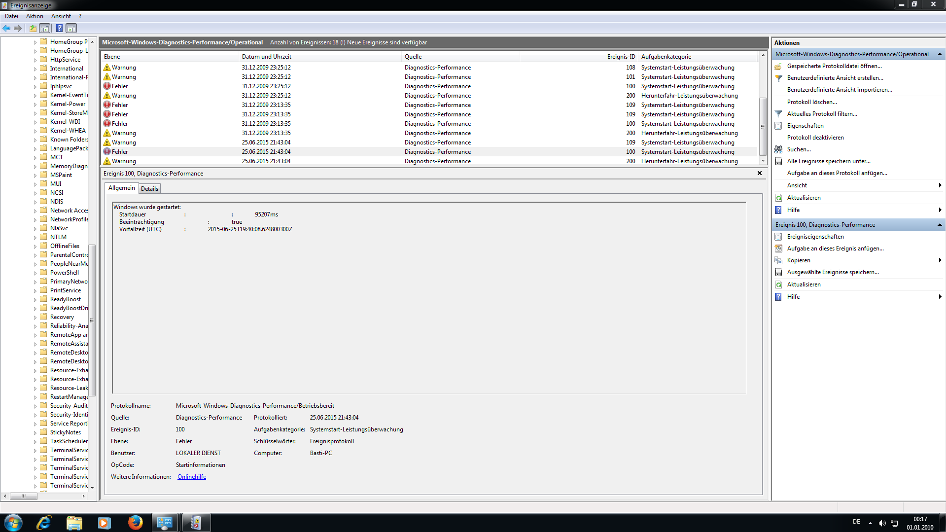

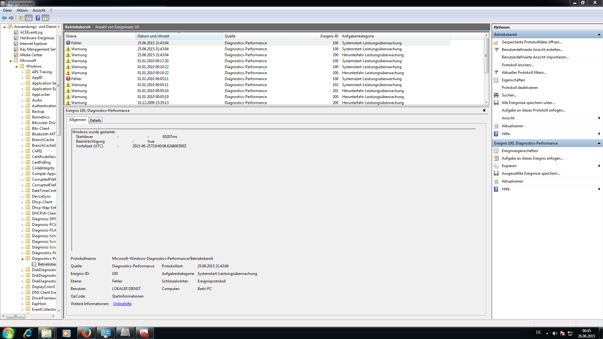

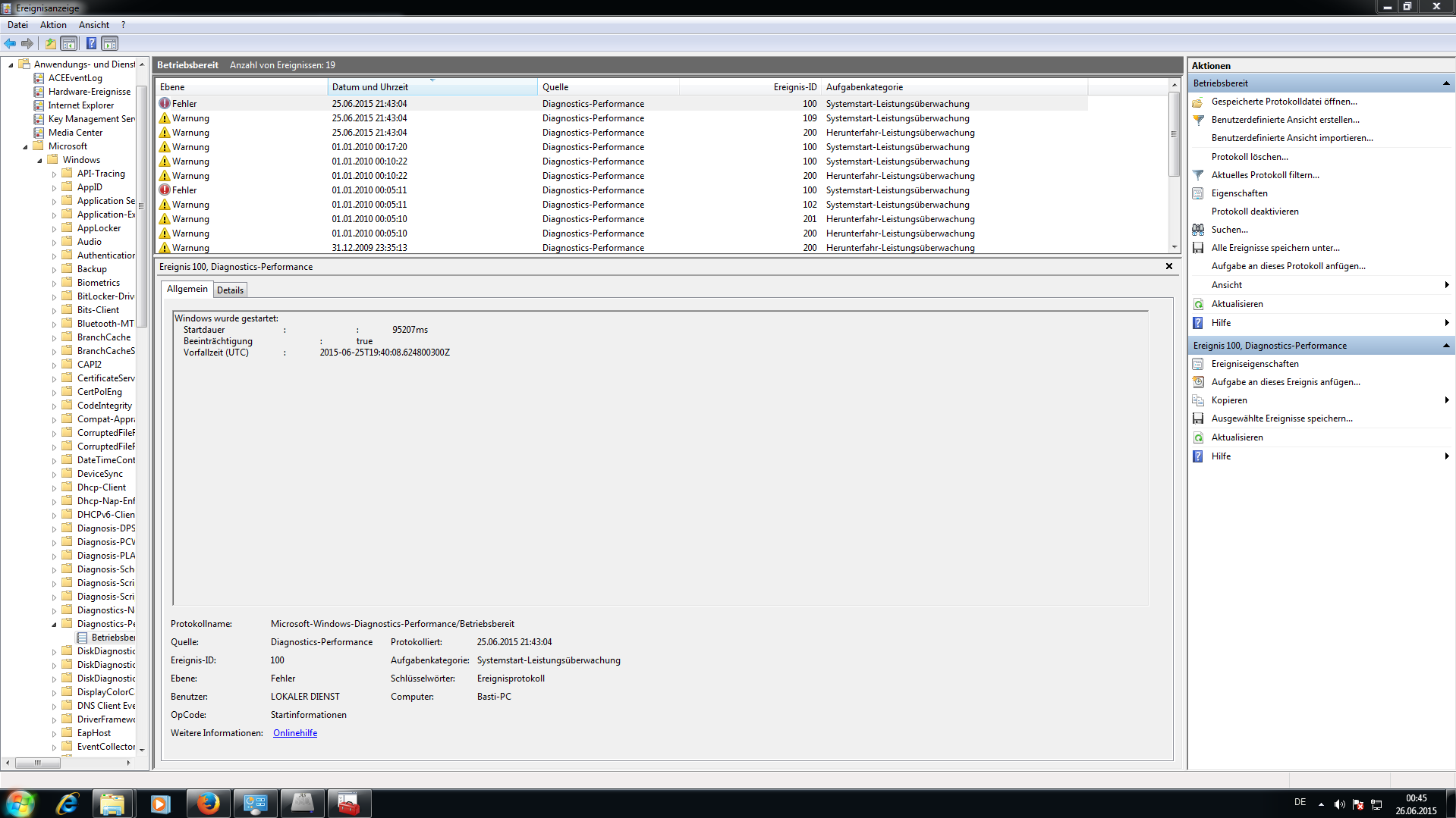

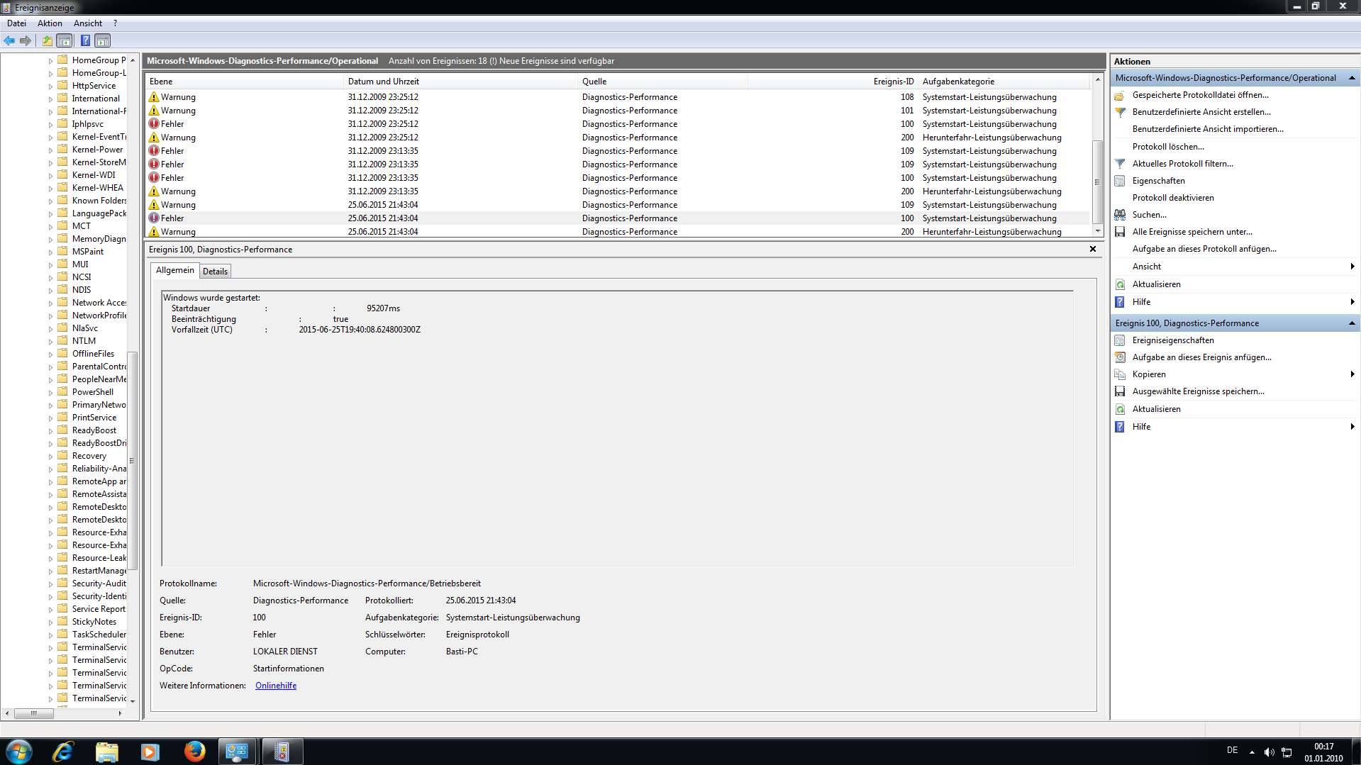

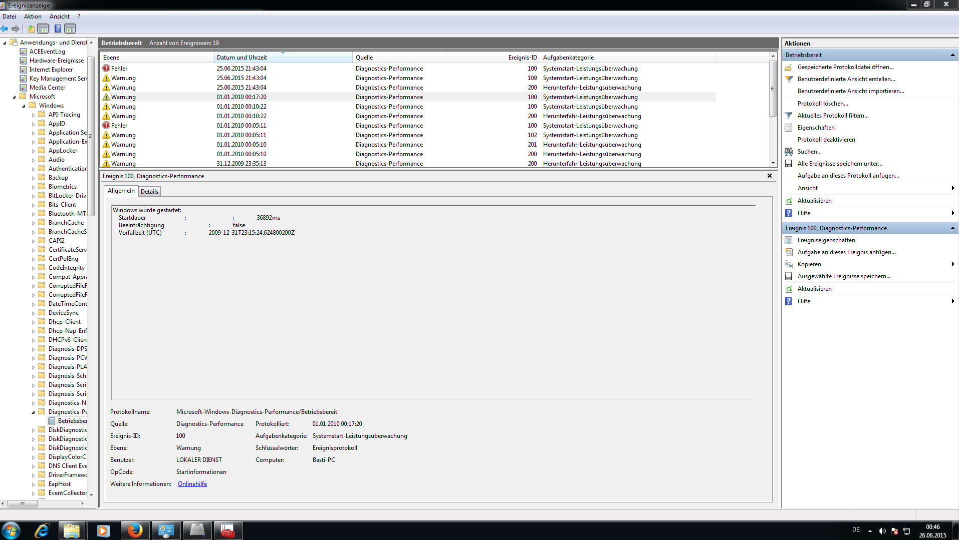

Hier sind noch Bilder von dem Ereignisprotokoll. Vielleicht sagen die euch was.
Die Tage sind die selben, obwohl das Datum von 2010 ist. Das habe ich noch nicht angepasst.

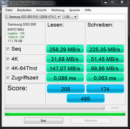

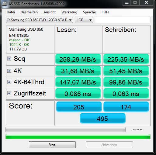

Werte sind auf jeden Fall ok, mit SATA2 sind nicht mehr als 300mb/s drin. Aber nen Unterschied zu den maximalen 600mb/s von SATA3 merkst du im normalen Windowsbetrieb NICHT. Allerhöchstens wenn du was von SSD zu SSD kopierst, also kein Problem das an dem SATA2 Controller hängen zu haben. Warum der mit den anderen Platten länger braucht keine Ahnung. Hätte jetzt behauptet Windows hat bei Installation Mist gemacht, weil du die anderen Platten angeschlossen hattest dabei. Kann aber nicht sein, weil es weiterhin startet wenn du die Platten abklemmst. Alte Installation auf der einen Platte sollte damit auch nichts zu tun haben. Bin grad ehrlich gesagt überfragt bzw mir fällt nichts ein in dem Fall. Was für Platten sind das? Evtl Uralt SATA1 Platten, die jetzt evtl wegen dem AHCI rum zicken?
