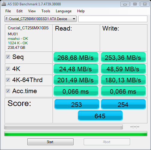

nachdem ich win 7 auf die SSD installiert habe, und alle Treiber erneuert habe, hat Windows automatisch die "iaStore" Treiber aktiviert.
Ich habe seit dem schlechtere Zugriffszeiten als mit "msahci".
Soll ich dann auf "msahci" wechseln?
Die Werte sind doch absolut in Ordnung, die gemessenen Zugriffszeiten sind total egal, es kommt nur auf die 4k Werte an. Die Zugriffszeiten werden mit nur 512Byte langen Zugriffen ermittelt und SSDs sind auf 4k Zugriffe optimiert, daher passen die Werte auch nicht zusammen und da die Zugriffszeiten auch von dem Füllstand der SSD, dem System und seinen Energiespareinstellungen abhängen, wird ein Wechsel des Treiber da auch keine großen Unterschiede machen.
