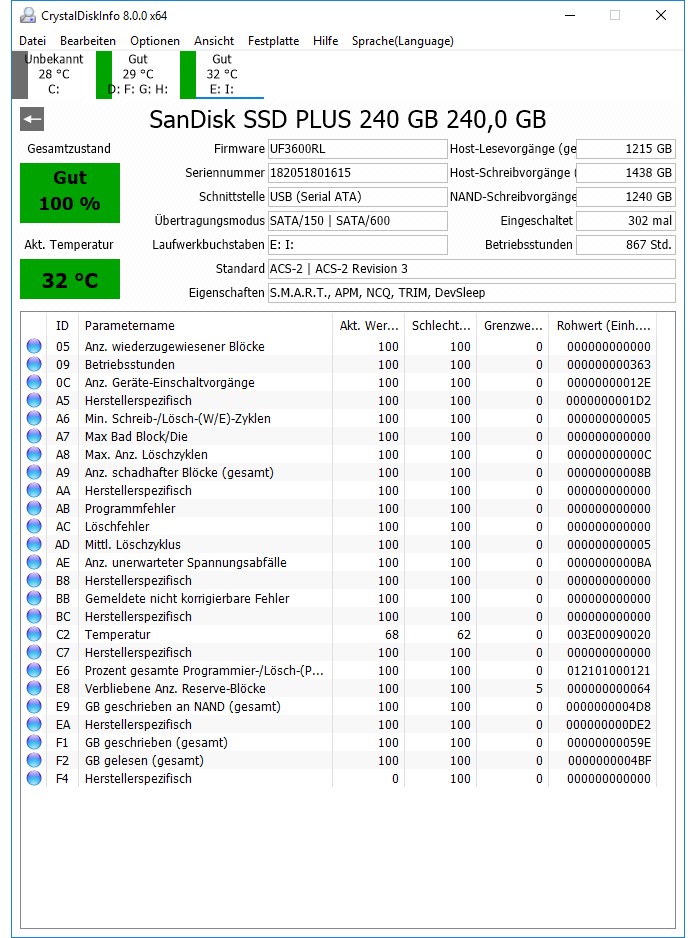

killerwolf schrieb:
wenn die SSD per USB Adapter nicht mehr lesbar ist am PC, wie kann ich diesen Fehler beheben.
An welchem Adapter und an einem USB2 oder USB3 Port? Dies kann ein Hinweis auf einen Defekt der SSD sein, es kann aber auch am Adapter oder dem Rechner liegen. Findet CrystalDiskInfo denn die SSD? Wenn ja, so poste doch bitte mal den Screenshot von CrystalDiskInfo für die SSD, ziehe aber bitte das Fenster soweit auf, dass alle Attribute und auch die Rohwerte vollständig sichtbar sind, also keine Scrollbalken mehr erscheinen.
Reaktionen: killerwolf
am USB3 Anschluss

Die Werte sind in Ordnung, mir fallen nur die vielen unerwarteten Spannungsabfälle auf, aber die können natürlich von den viele Versuchen im Rahmen des Umbaus kommen. Kannst Du nun auf die Daten auf der SSD zugreifen?
Da ja zwei Partitionen erkannt wurde, würde der Teil des MBR (also Sektor 0) der die Partitionstabelle hält, in Ordnung sein und da kaum nur der Teil des Bootloaders in dem gleichen Sektor defekt sein dürfte, sehe ich die Ursache eher nicht bei der SSD selbst, sondern eben z.B. bei den Einstellungen des UEFI oder ggf. bei den Treibern.

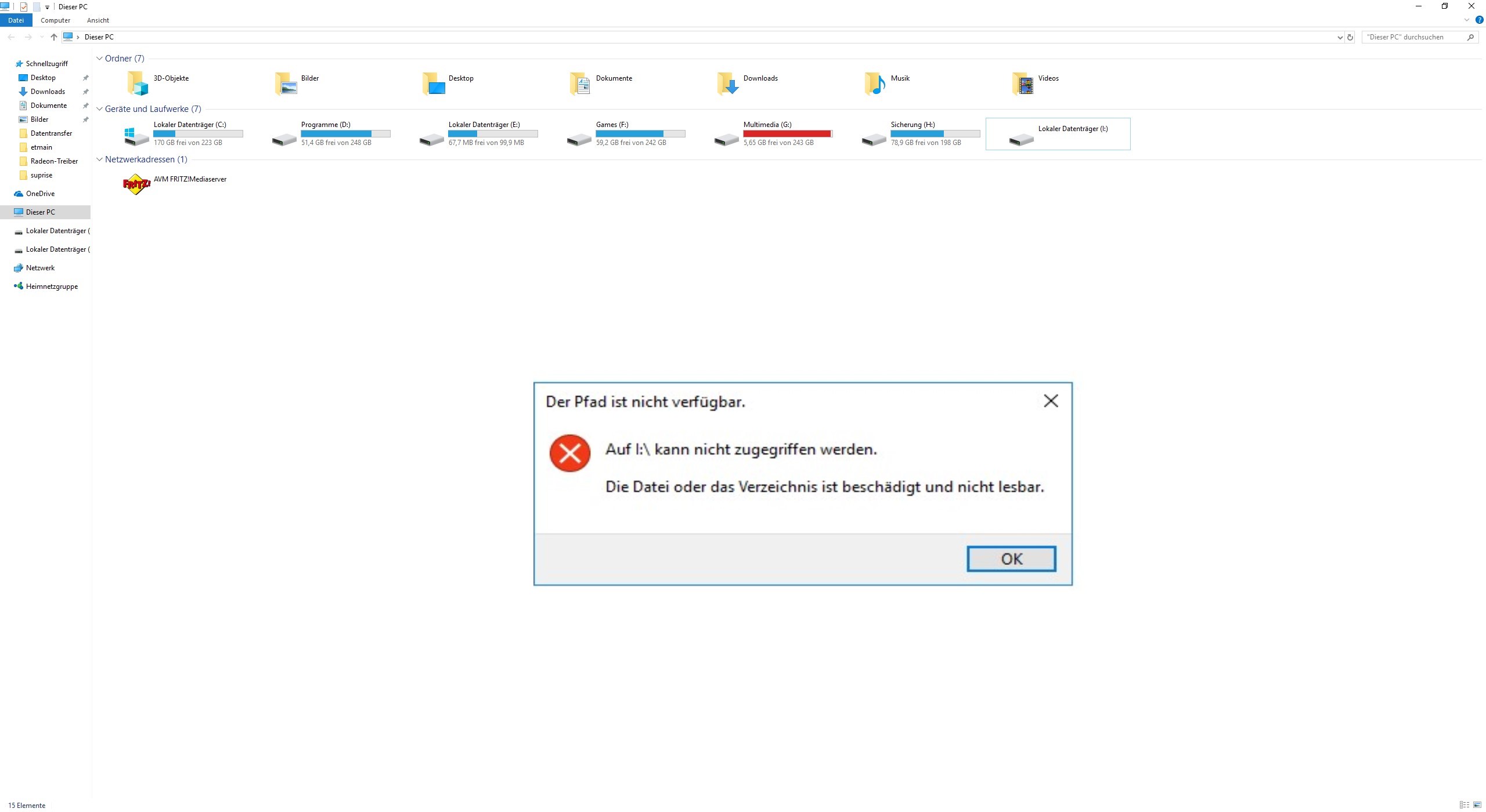

jein,
sie wird angezeigt, aber keine Kapazität ect.

Auch wenn die S.M.A.R.T. Werte gut aussehen, scheint es als wäre sie entweder defekt oder die Partitionen verschlüsselt.
aber wie kommt dies....verschlüsselt sie sich bei unerwünschten Aktionen von selbst :confused_alt:
Nein, die SSDs verschlüsseln sich nicht einfach so selbst und wenn die komplett verschlüsselt oder per Passwort geschützt wäre, würde die Partitionstabelle nicht ausgelesen werden können.

Die S.M.A.R.T. Werte sind in Ordnung, von daher sollte die SSD noch funktionieren, aber die Daten sind eventuell korrupt, warum auch immer. Wenn da keine wichtigen Daten drauf sind die ggf. noch gerettet werden müssen, dann würde ich sie mal mit DISKPART löschen und versuchen Windows neu darauf zu installieren.
Boote Dein Windowsinstallationsmedium und drücke dabei mehrfach die Tastenkombination Shift+F10 um eine Eingabeaufforderung zu öffnen, dort gib dann folgende Befehle ein:
  • diskpart
  • list disk
  • select disk x (x steht für die Nummer des Laufwerks aus list disk, die richtige Platte sollte an der Kapazität zu erkennen sein, sonst andere Platten besser vorher abklemmen um Datenverlust zu vermeiden, vor einer Windowsinstallation sowieso, damit der Bootloader nicht dort landet)
  • detail disk (nur um sicher zu gehen die richtige Platte ausgewählt zu haben)
  • clean (clean löscht alle Partitionierungsinformationen, clean all überschreibt alles mit 00 und dauert entsprechend länger, man kann danach auch nichts mehr wiederherstellen)
  • exit
Danach solltest Du Windows die SSD initialisieren lassen, denn der Installer wählt dabei die passende Art der Partitionierung (MBR oder GPT) entsprechend der UEFI Einstellung aus.
