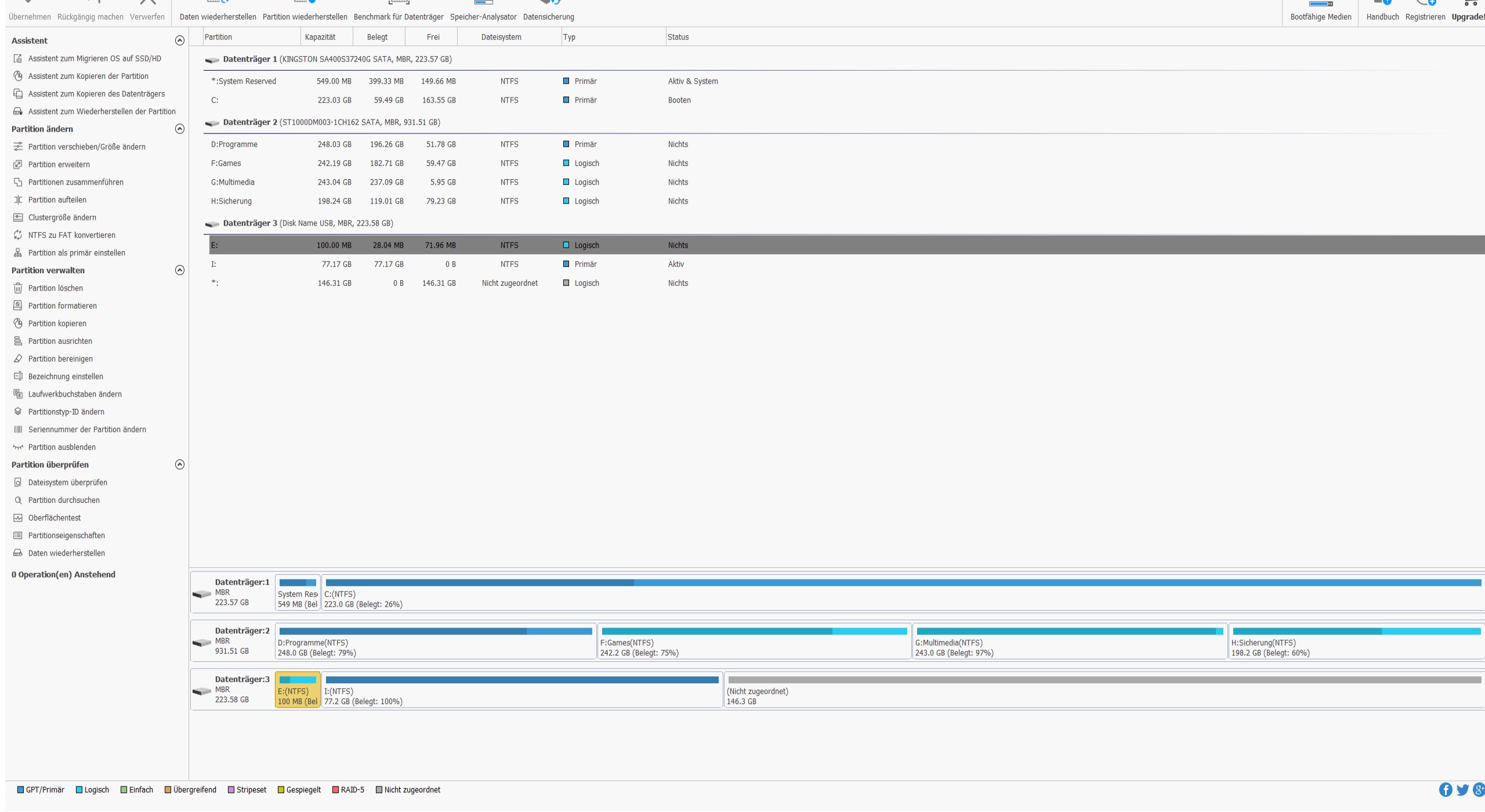

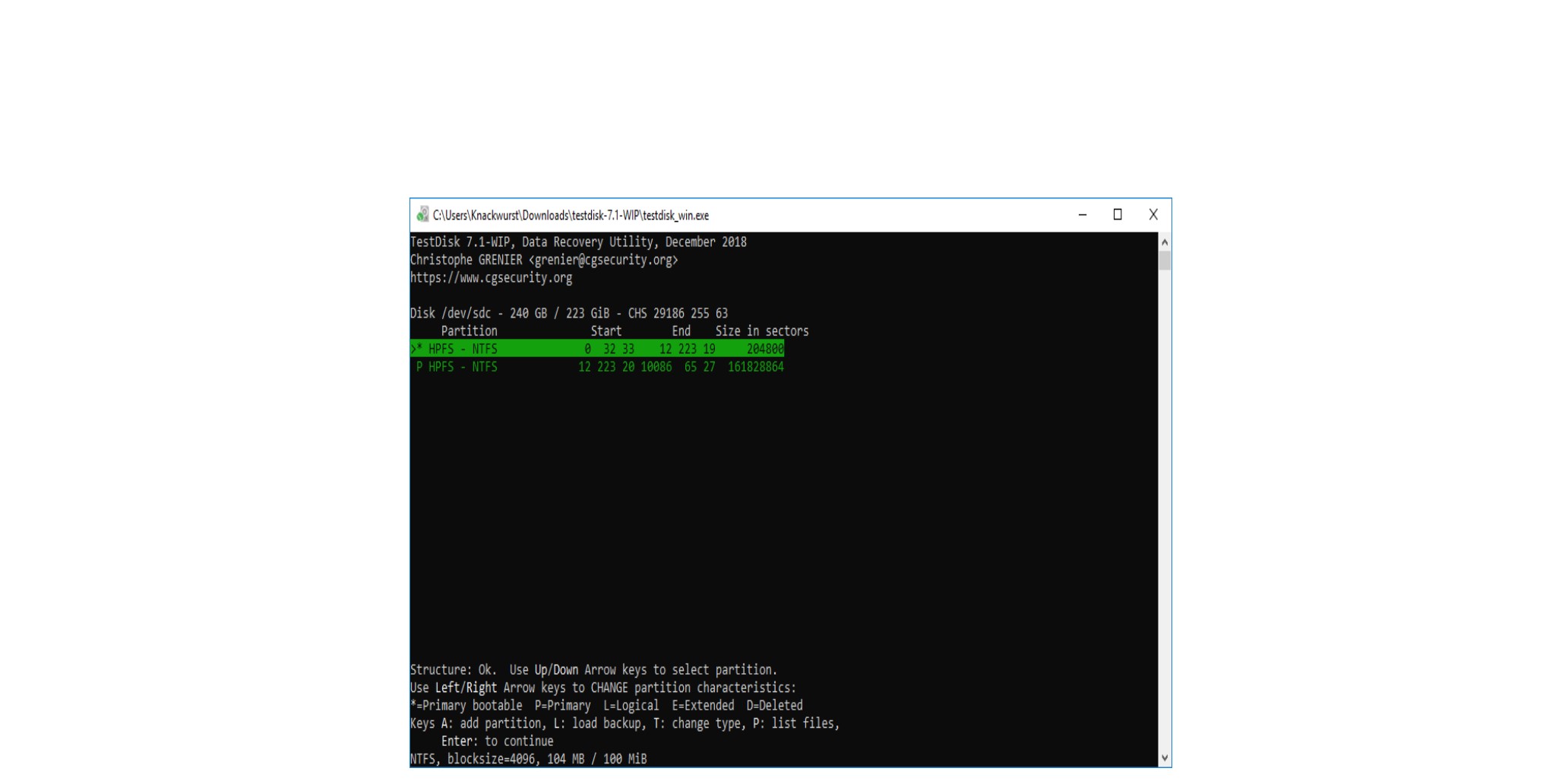

hab grad testdisk über die SSD laufen lassen
die Platte war nicht partitioniert
angezeigt wird sie jetzt im miniTool Partition Wizard
als Datenträger 3 aber ebend 143 Gb nicht zugeordnet
miniTool Partition Wizard hat ja viele daten gefunden, doch zum retten sollte ich erst die 89€ für eine Vollversion ausgeben und das köönte ich ja immer noch machen
ich neige dazu diese Option nun auszuführen
Write TestDisk MBR code to first sector
juenger schrieb:Sind die Partitionen auf der SSD noch vorhanden? Wenn ja, sichere erst mal die Systempartition!

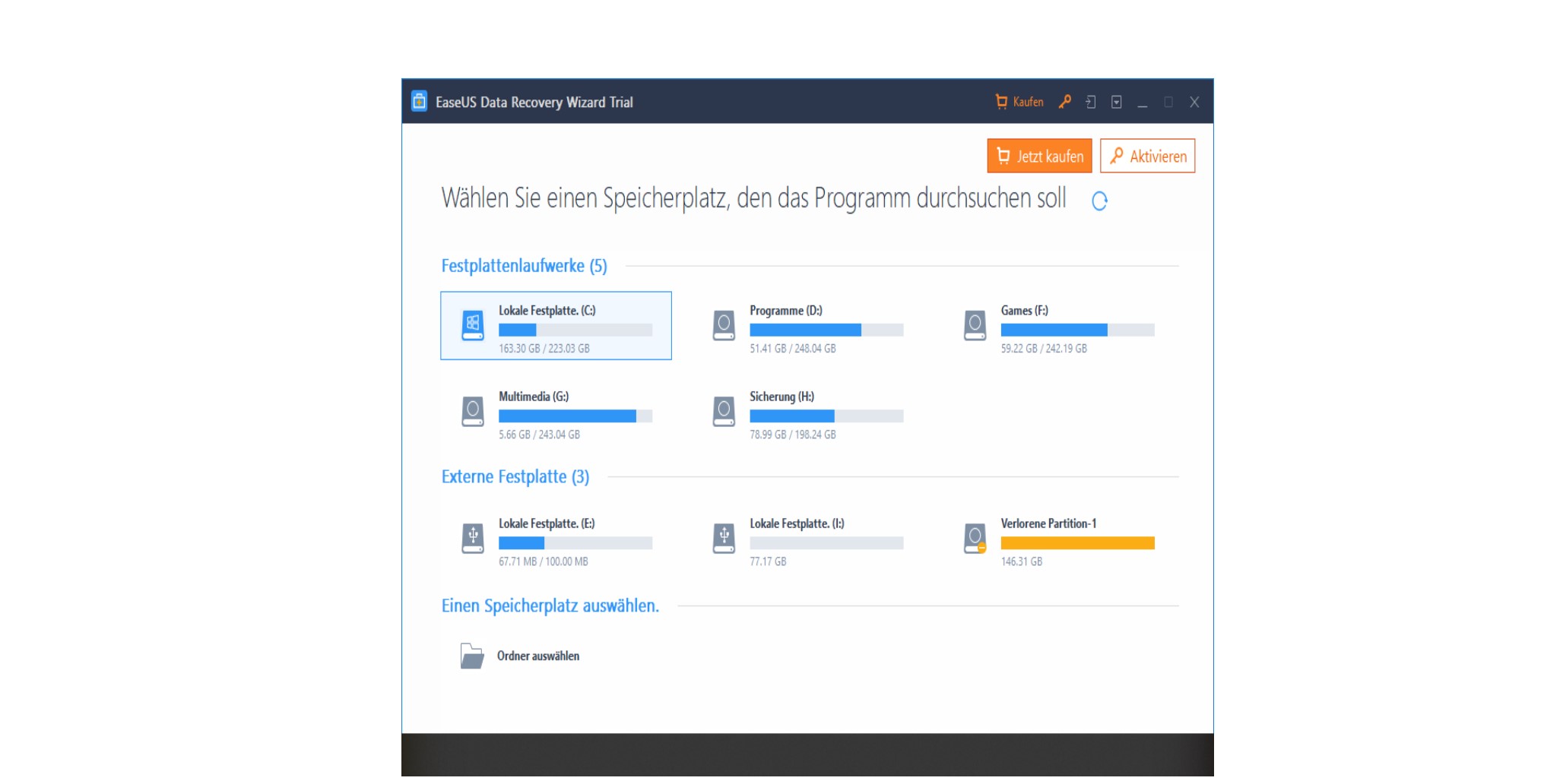

Mindestens eine Partition muß vorhanden gewesen sein. Das EaseUS Tool gibt es als Freeware Version, lass das mal laufen.

ist ja auch vorhanden siehe Bild minTool.jpg und dann schaue auf datenträger 3
so wird sie jetzt dargestellt
mit EaseUS Tool wird sie als verlorenen Partition angezeigt
aber wie gesagt ....wichtige Daten sind da nicht wirklich drauf...alles zu verschmerzen.
mein Hauptziel war/ist es das Windows wieder zum laufen zu bringen

und was ist mit der Option von TestDisk

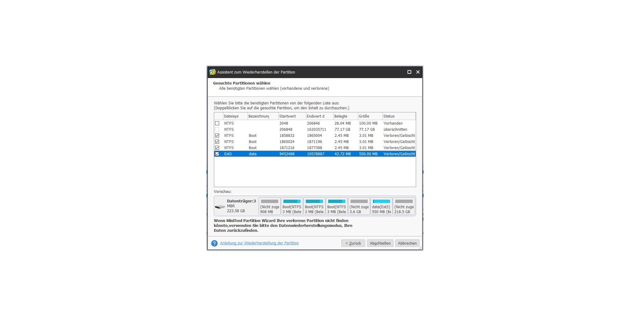

nun kann ich auf die 100MB Bootpartition zugreifen
hatte sie Primär und aktive gesetzt.
doch die gorssen partitionen kann ich nicht zusammenführen mit den Testversionen.
und in meiner AOMEI Vollversion ist diese Otion für die "defekte" SSD ausgegraut
und die 77Gb Partition wird als unformatiert angezeigt

Wenn das Recovery Tool keine korrekte Partition mehr finden und wiederherstellen kann, sieht es schlecht aus.killerwolf schrieb:sollte ich die angehakten und als boot bezeichneten löschen![]()

also meine User daten konnte ich jetzt mit EaseUS wiederherstellen
wenn ich alle zusammen anklicke heist es 369.58 GB in 714031 Datein wiederherstellen
die SSD hat doch aber nur 240GB
wenn die Daten doch also da sind, warum kann man sie nicht mehr direkt auf der SSD lesen
also ich denke, da wurde das "Inhaltsverzeichniss" der SSD gelöscht und damit ist der ZUgriff dahin, das Puzzle setzt keiner wieder zusammen
