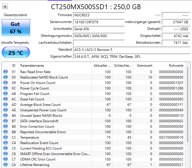

ich bin nicht gut darin, CDI zu interpretieren, deshalb die frage. aber mir scheinen doch hier viele fehler und TB aufgelaufen zu sein. eignet sie sich dazu, sie gel. an den PC zu hängen und ein sys-backup auf sie zu machen?

Wenn oben beim Gesamtzustand rot ist, ist sie defekt und kann weg. Alles andere bis dahin kannst du ignorieren.
Die MX500 hat TLC Chips. Die sind ca 1000x-10.000x beschreibbar. Bei deiner sind das dann 250-2500TB. Davon hast du 1%-10% runter.
ist eigentlich einfach:ed_lumen schrieb:ch bin nicht gut darin, CDI zu interpretieren,
Welche Fehler abgesehen von den 2 CRC Fehlern siehst du da denn?ed_lumen schrieb:scheinen doch hier viele fehler und TB aufgelaufen zu sein
ed_lumen schrieb:ich bin nicht gut darin, CDI zu interpretieren,
also mein Blick ging instinktiv auf "Gesamtzustand" und da steht "gut". Also selbst als "Anfänger" wäre ich da nicht einmal auf die Idee gekommen nachzufragen.

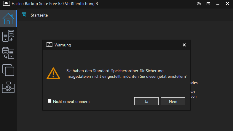

ed_lumen schrieb:wäre obiges ein guter weg, eine zuverlässige system-sicherung zu erstellen?
ob Du den einstellst oder nicht, ändert an der Zuverlässigkeit rein gar nichts.

Der Averager Block Erase Count steht auf 67%. Bei 0% geht der Hersteller davon aus dass die SSD am Ende ist, manchmal gehts aber noch viel länger. Gibt wirklich überhaupt keinen Grund für einen Austausch.

anders gefragt: bekomme ich durch die oben gezeigte funktion ein ein ev. kaputtes system wieder herstellendes?keldana schrieb:ob Du den einstellst oder nicht, ändert an der Zuverlässigkeit rein gar nichts.

Welche Fehler meinst Du?ed_lumen schrieb:aber mir scheinen doch hier viele fehler und TB aufgelaufen zu sein.
CU
redjack
ed_lumen schrieb:sollte ich die entsorgen?
noch mal ein Hinweis:
Achte auf den Wert 05, C4, AB, AC. Wenn dort der Rohwert >0 vorliegt, dann kannst du darüber nachdenken, ob die die SSD entsorgst.

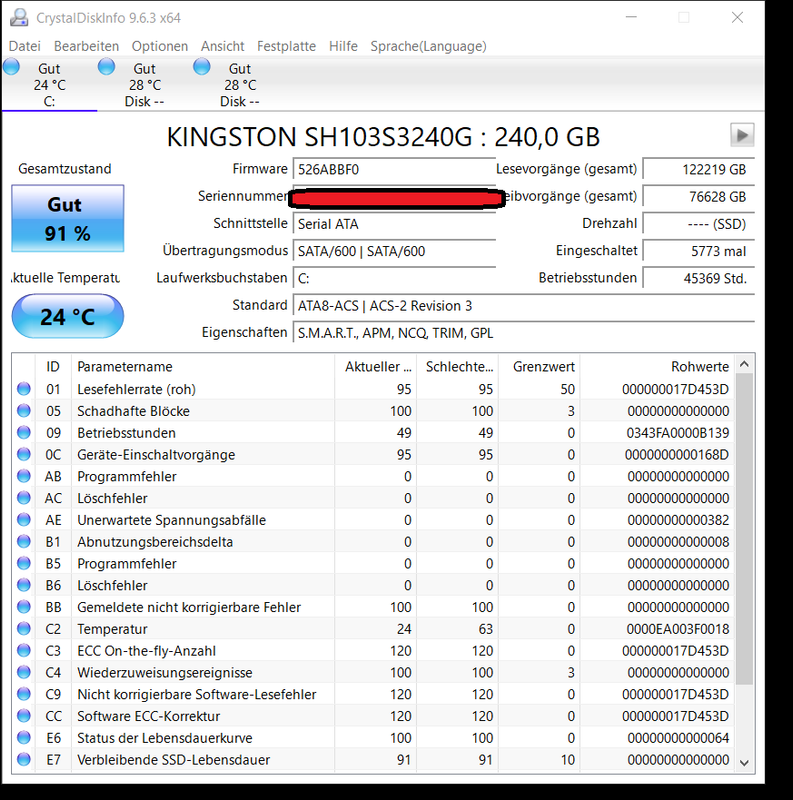

Huch da musste ich auch direkt mal meine aller erste SSD überprüfen
ich denke die Werte lassen sich sehen
werkelt schon ne weile im office Rechner
