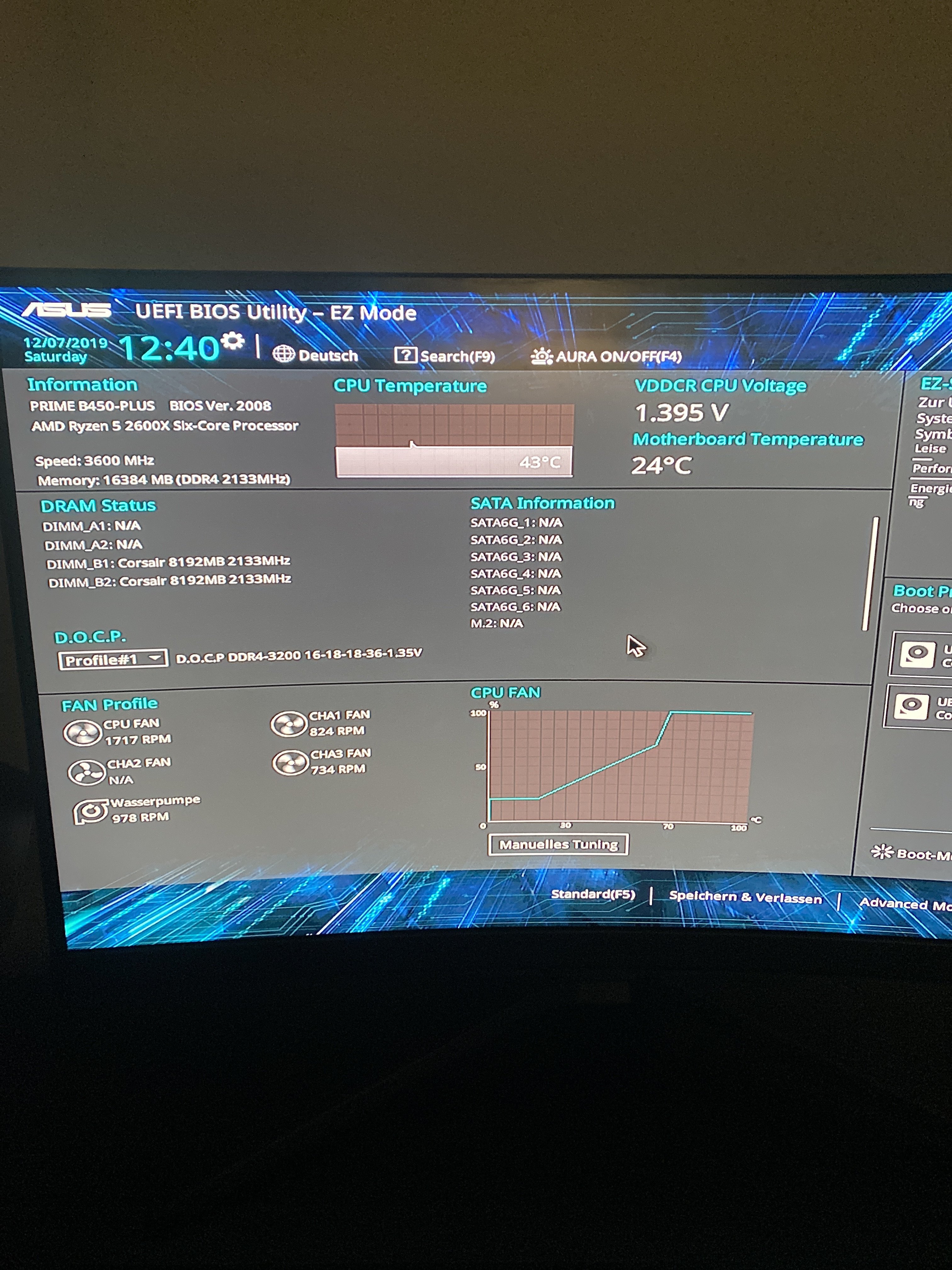

Moin hoffe ihr könnt helfen
Ich habe ein CPU Wechsel durchgeführt ich besitze ein Asus b450 Mainboard eine 1050 TI und ein Reyzen 5 1600x und habe den CPU auf 2600x ausgerüstet ohne irgendwas ab zu speichern danach hat er meine ssd nicht mehr erkannt habe sie bei einem Freund komplett gelöscht immer noch nicht erkannt woran kann das liegen und das Betriebssystem konnte ich auch nicht neu installieren

welche ssd?
werden andere SSDs erkannt?
strom ist angeschlossen?
kabel getauscht?
anderen port probiert?

San disk 1 tb
Sorry es werden auch keine anderen erkannt und ja alles probiert was sie aufgelistet haben

Aktuellstes BIOS installiert?
BIOS Reset durchgefuehrt?

  • RAM-Riegel korrekt stecken (A2 und B2 sind die passenden Plätze)
  • XMP-Profil laden falls vorhaden, Du verschenkst ggf. massiv Performance
  • BIOS runterladen (https://www.asus.com/de/Motherboards-Components/Motherboards/PRIME/PRIME-B450-PLUS/HelpDesk_BIOS/)
    Du hast Version 2008 drauf aus 2019, aktuell ist 3211 von August 2021
  • USB-Stick mit FAT32 nehmen und dort das BIOS-File ablegen (entpackt, nicht das ZIP)
    Das natürlich an einem anderen PC machen. :D
  • im BIOS in den Advanced Modus wechseln, unter Tool findest Du EZ-Flash, damit das BIOS aktualisieren
  • Kabel zur SSD (Daten und Strom) prüfen
Wenn Du obige Punkte erledigt hast, dann hier wieder aufschlagen.

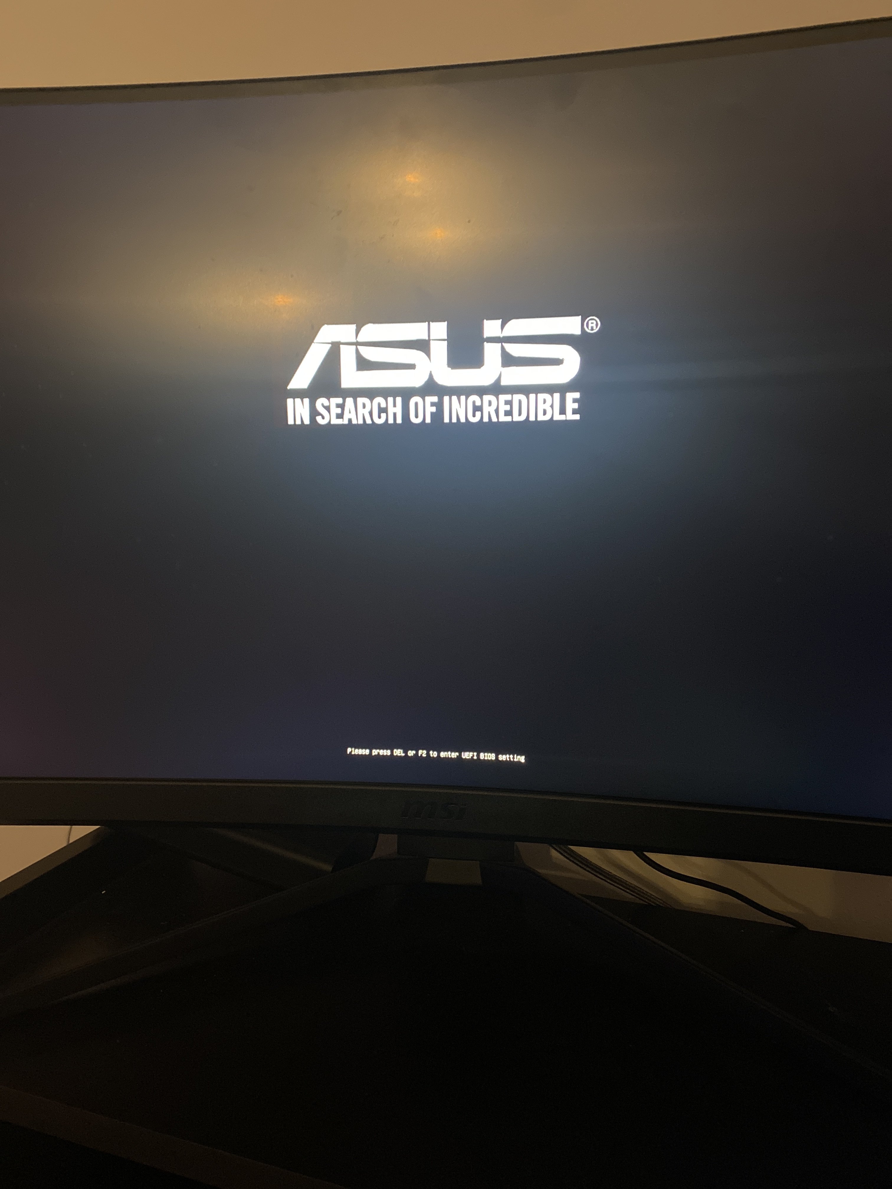

Alles gemacht aber jetzt kann ich kein f2 mehr drück um in das bios rein zu kommen sonnst ist er nach 2 min automatisch rein gegangen jetzt nach dem bios update nicht mehr
was zeigt er dir an?

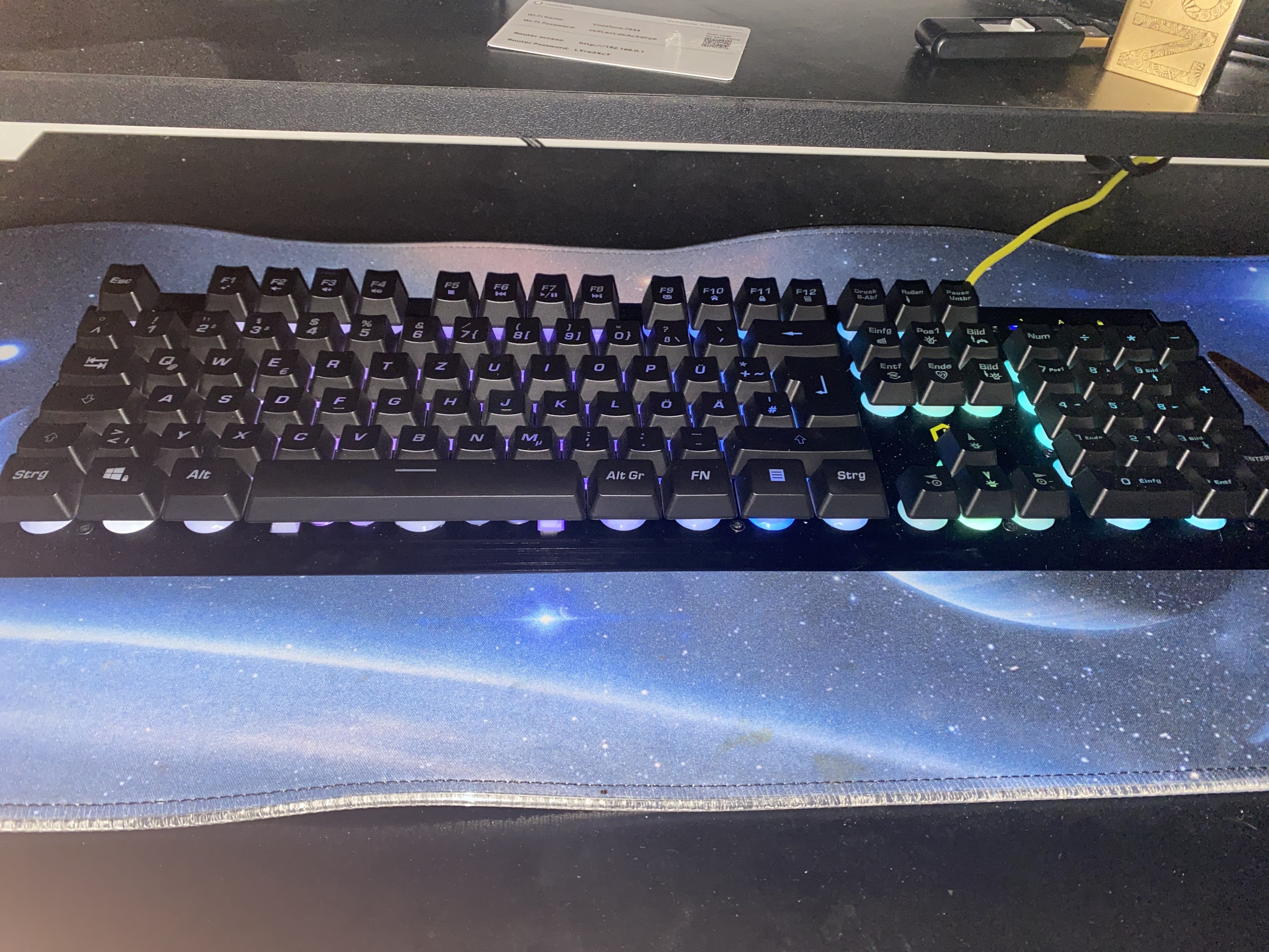

was fuer eine tastatur? USB? Kabellos? PS2?
Mit usp Kabel vor dem bios Update ging er ja automatisch rein und da ging die Tastatur
