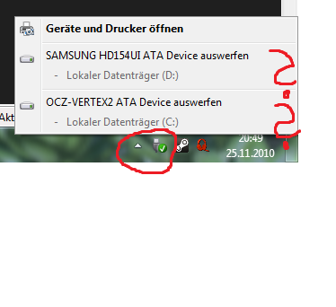

Habe im BIOS nun AHCI unter Speicherkonfiguration eingeschaltet. Jetzt bekomme ich jedoch folgendes (siehe Bild):
Das habe ich sonst nur bei Wechseldatenträgern.

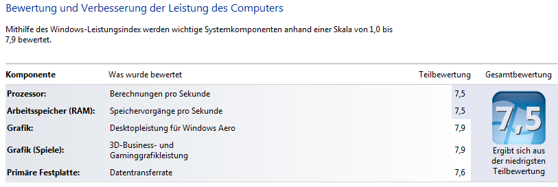

edit: Die Leistung hat sich im Win-Leistungsindex schonmal verbessert :) von 7,1 auf 7,6

dann hat ahci offensichtlich geklappt, sonst könntest du keine festplatten entfernen :)
ich muss noch probieren, ob hot-plug klappt (mit der sys-ssd :D)
edit.edit
jap, passt schon mit der sicheren festplattenentfernung. ist ein feature von ahci

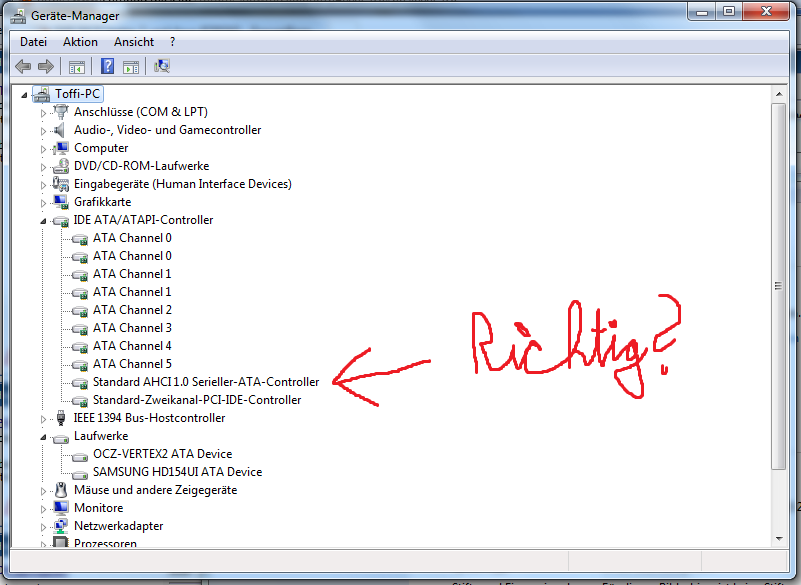

@Xenotime: (siehe Bild) ist das so richtig im gerätemanager ?
@CPUinside: ist das denn richtig das das so angezeigt wird das ich die platten entfernen kann ? ist doch sonst nur bei nem USB-Stick so....

lebt eine ssd denn nicht so lange wie eine normale festplatte ? und dieses symbol (datenträger sicher entfernen in der taskleiste) ist normal ?

aber dieses symbol in der taskleiste ist normal ??? siehe bild...

das symbol ist normal. da unter ahci nicht-sys-sata-platten (stichwort esata) entfernt werden können, können natürlich auch jederzeit interne platten abgehängt werden.
und was stört ein symbol mehr? bei mir stehen meist so ~15 symbole da unten (überwachungs- :freaky:)
Wenn dich das Icon unten stört, stell halt ein, das Windows das Icon nicht anzeigen soll ...
O.K. dann schalt ich das symbol halt aus :D. ich hatte ein paar posts vorher ein bild von meinem gerätemanager gemacht, ist da alles richtig oder muss ich noch einen speziellen "controler-treiber" installieren ?
