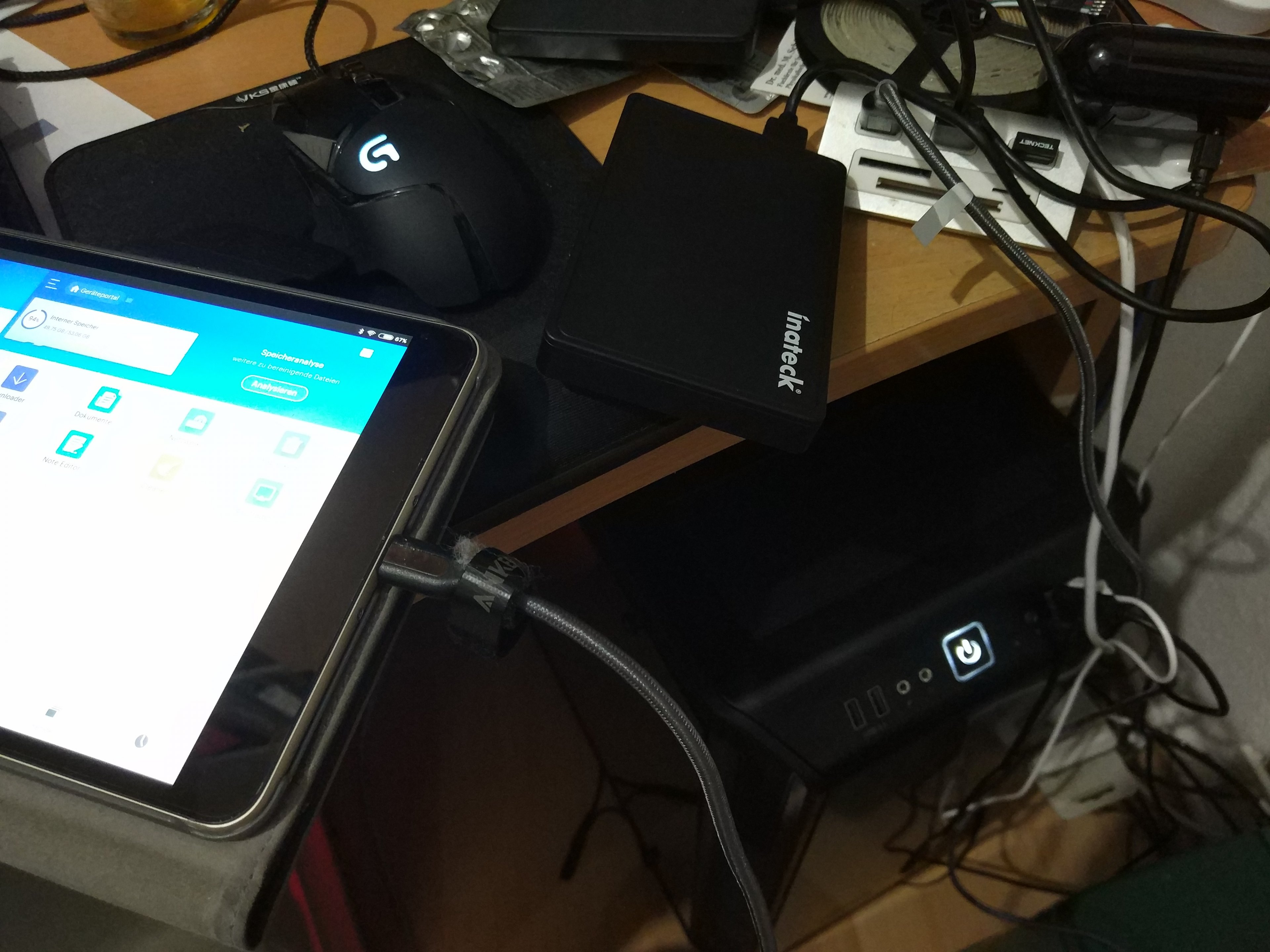

tut mir leid aber wie soll das funktionieren. ein hugh macht wenn dann am pc sinn. wie soll er die daten über den hugh einlesen? ich habe es am netzteil angeschlossen. ich bestelle mir dann einfach den neuen samsung mit typ c die platten sollen klein wie eine visitenkarte sein ich gehe davon aus das es funktioniert
Wie das funktionieren soll? Na mit dem Adapterkabel welches Du in #5 verlinkt hast, an dies kommt dann der aktive USB Hub und da kommt die USB Platte dran, dann sollte sie in jedem Fall genug Strom bekommen. Wenn Du das ausprobiert hast, weißt Du danach das es am zu hohen Strombedarf lag und kannst immer noch entscheiden ob es praktikabel ist.
