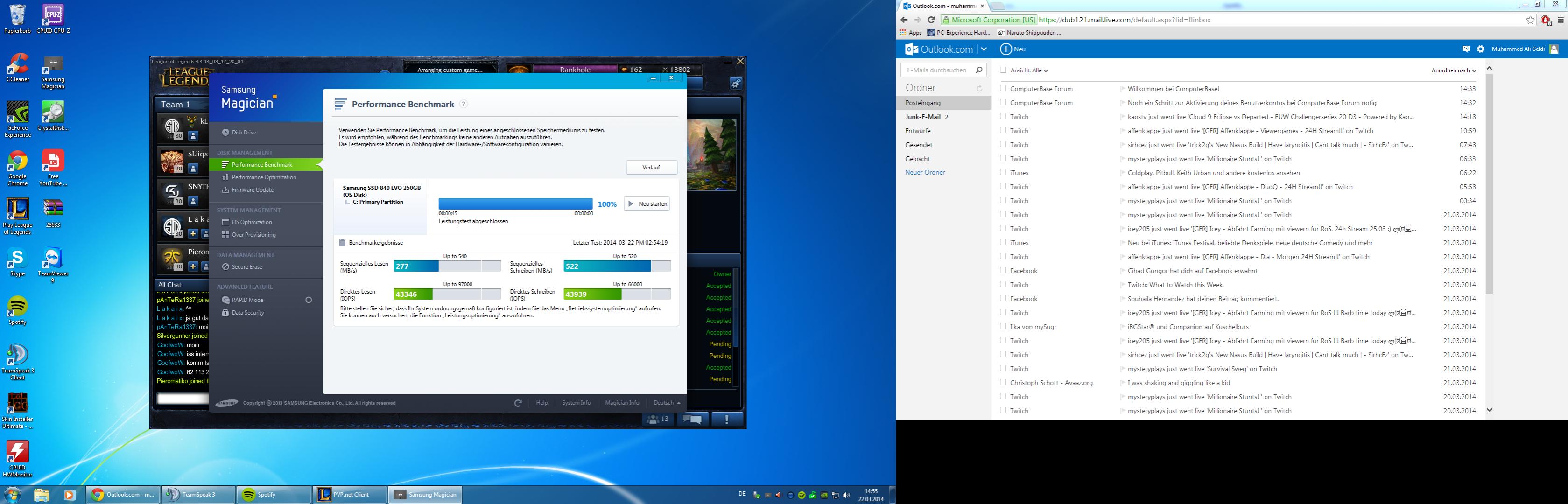

Hier mal im Anhang ein Benchmarkergebniss mit RapidMode
Ich habe jetzt meine alte Festplatte mal abgesteckt. Mal schauen wie LoL läuft.
Außerdem finde ich, dass die Benchmarkergebnisse verglichen mit anderen gleichen SSDs niedrig ist...keine Ahnung warum, aber selbst wenn, ist es schneller, als ne HDD.

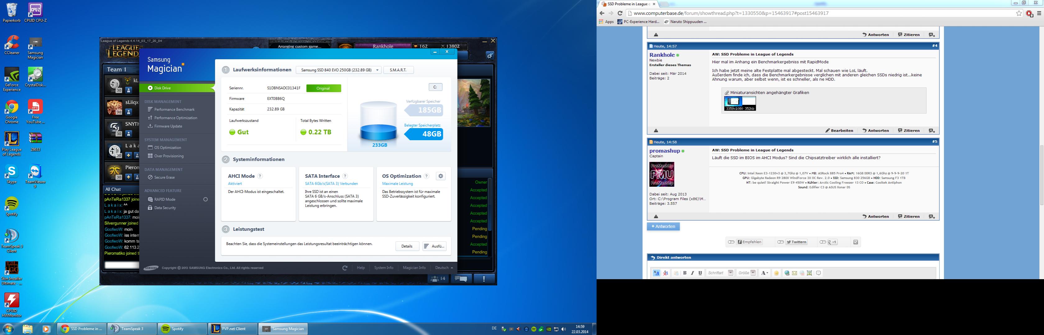

Ja, aber ne Anmerkung: Als sie noch auf IDE lief, ohne Rapid Mode, hab ich mal nen Test gemacht, und die SSD hatte WAHNSINNS Ergebnisse, um die 1000 bei den oberen beiden und die unteren beiden waren auch auf Maximum, nur auf Empfehlung hin hab ich das angemacht und die Chipsettreiber installiert, seit dem steht da "AHCI Mode aktiviert" und das "Sata Interface" wird nun auch erkannt, was davor nicht der Fall war, trotzdem ist sie laut Benchmark langsamer.
