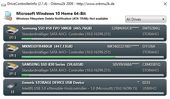

Okay, also TrimCheck sagt auf allen drei SSDs bei mir "Do what needs to be done to activate TRIM functionality" oder so ähnlich.
Laut Driver Controller Info ist TRIM auch nicht aktiv, aber der Befehl fsutil behavior query DisableDeleteNotify hat den Wert "0", also dass TRIM zumindest in Windows wohl aktiviert ist. Liegt's vielleicht am storahci Treiber? Die SSDs sind über S-ATA an einem Gigabyte B250-HD3P (rev.1), BIOS ver. F10b angeschlossen.
Du hast Win 10 und nutzt dessen AHCI Treiber (storahci), da sollte TRIM funktionieren, auch wenn Driver Controller Info sagt es wäre nicht aktiviert, dann diese Angabe ist bei dem alten Tool bei Win 10 nicht korrekt. Das dort Not available steht, ist bei Win 10 normal. Welches der SSDs ist denn betroffen, die 830er, die 850 Evo oder die Muskin? Sind die Verschlüsselt oder ist die NTFS Datenkompression aktiv? Wie lange hast Du zwischen beiden Läufen von TrimCheck gewartet? Man kann solnage sich die Daten nicht geändert haben, es auch noch weitere male starten um erneut zu testen ob sich was getan hat. Es dauert manchmal ein wenig bis der Controller der SSD die TRIM Befehle umsetzt.

Wenn da am Ende steht: "TRIM appears to be WORKING!" dann ist alles bestens, dann brauchst Du die Ausgabe hier auch gar nicht erst zu posten.
