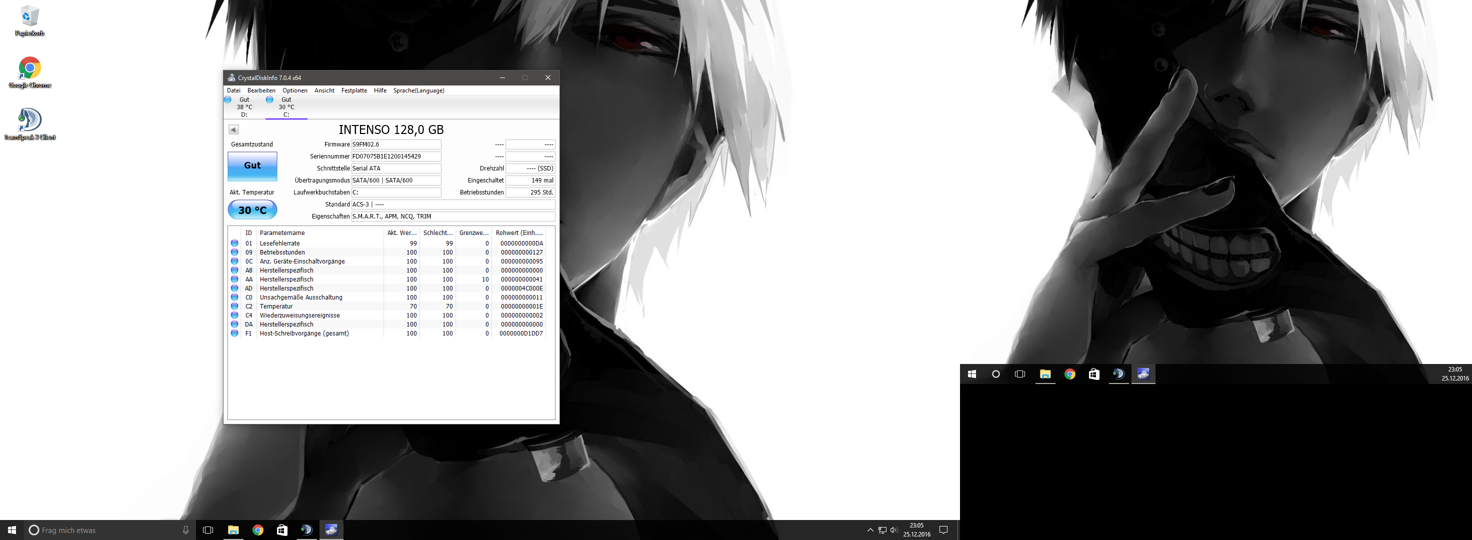

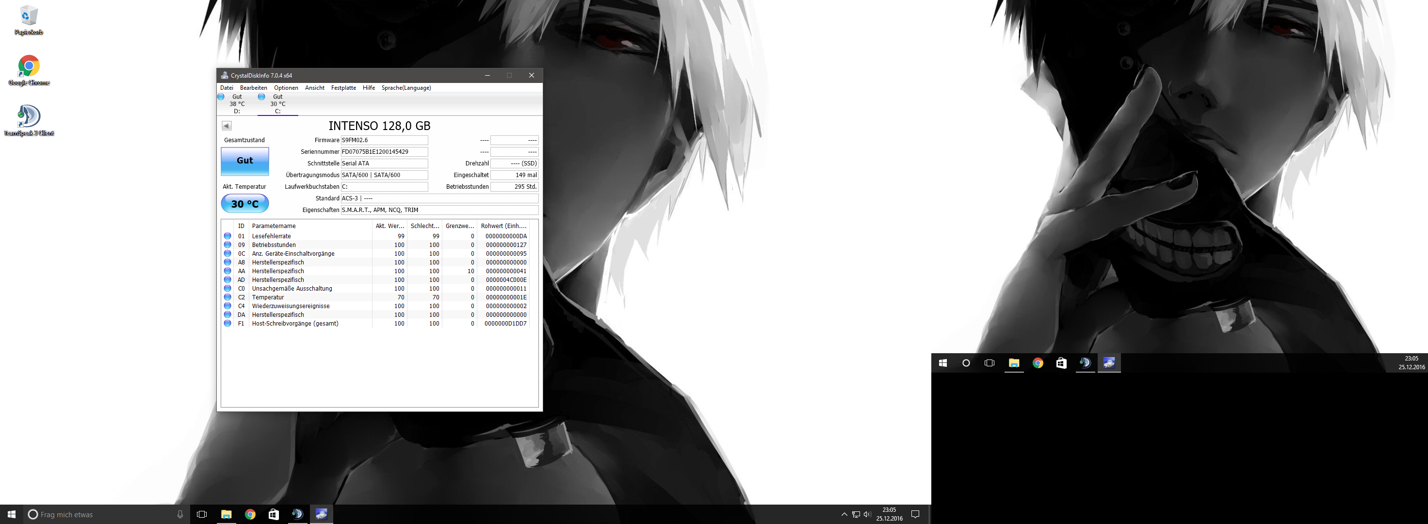

Dann poste doch danach mal den Screenshot von CrystalDiskInfo für die SSD, ziehe aber bitte das Fenster soweit auf, dass alle Attribute und auch die Rohwerte vollständig sichtbar sind.
Es reicht der Screenshot von CrystalDiskInfo, den kann man mit Alt+Druck anlegen, denn dann erzeugt Windows in der Zwischenablage einen Screenshot nur des aktiven Fensters. Kabelprobleme sind bei der SSD leider nicht in den S.M.A.R.T. Werten erkennbar und generell ist das keine der empfehlenswerten SSDs.
