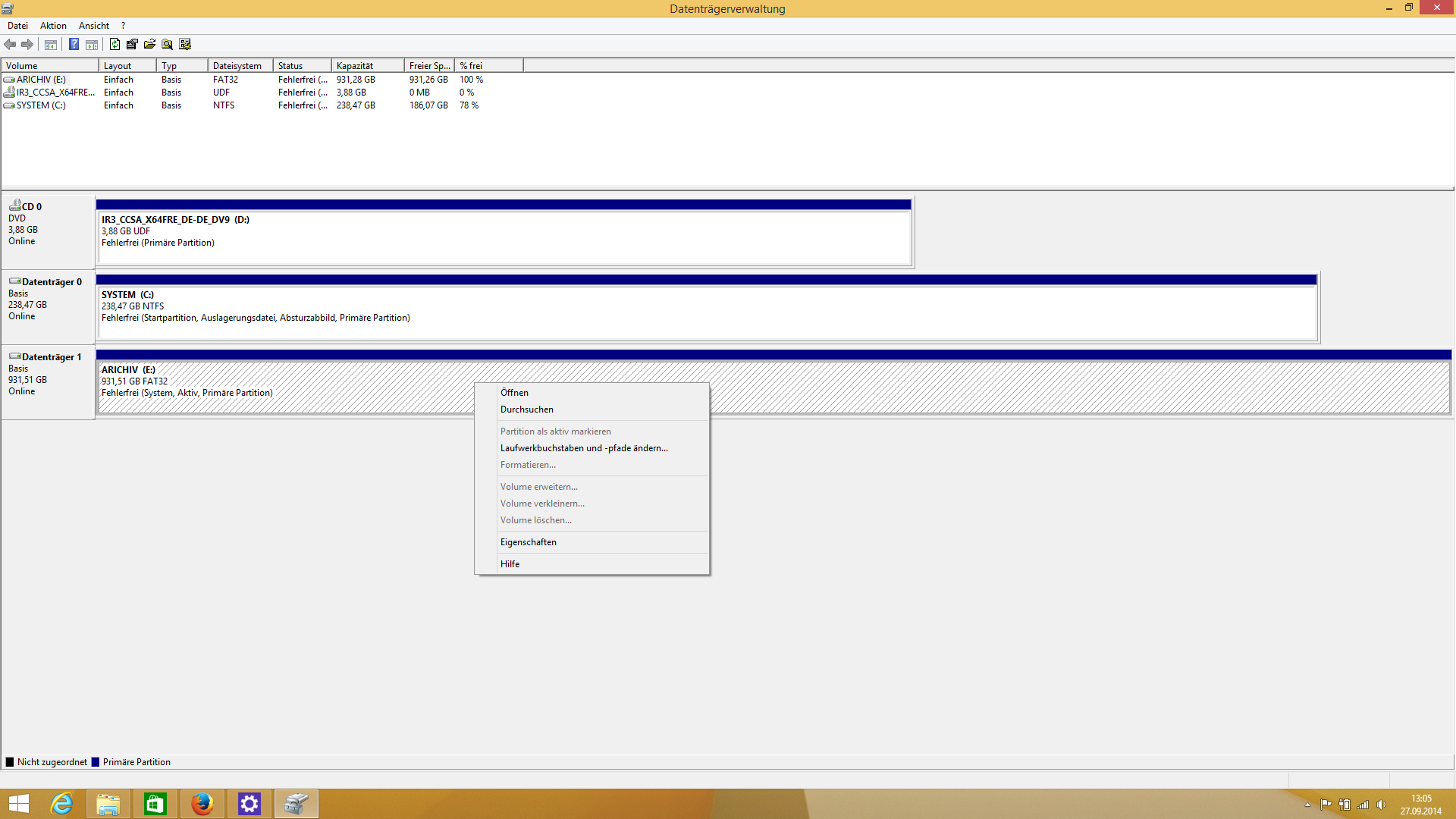

Hier erstmal der Screenshot der Datenträgerverwaltung:
Und die Festplatte (E) ist komplett leer.
Die 100MB Partition die die Bootdateien enthält ist nicht vorhanden oder irgendwann einmal gelöscht worden.
Rechtsklick auf die schraffierte Fläche der 1TB HDD und die Partition löschen und neu als NTFS formatieren bzw. in NTFS konvertieren, falls dir dies im Kontextmenü nach Rechtsklick darauf angeboten wird.
Geht leider nicht.
Habe nur folgende Auswahlpunkte:

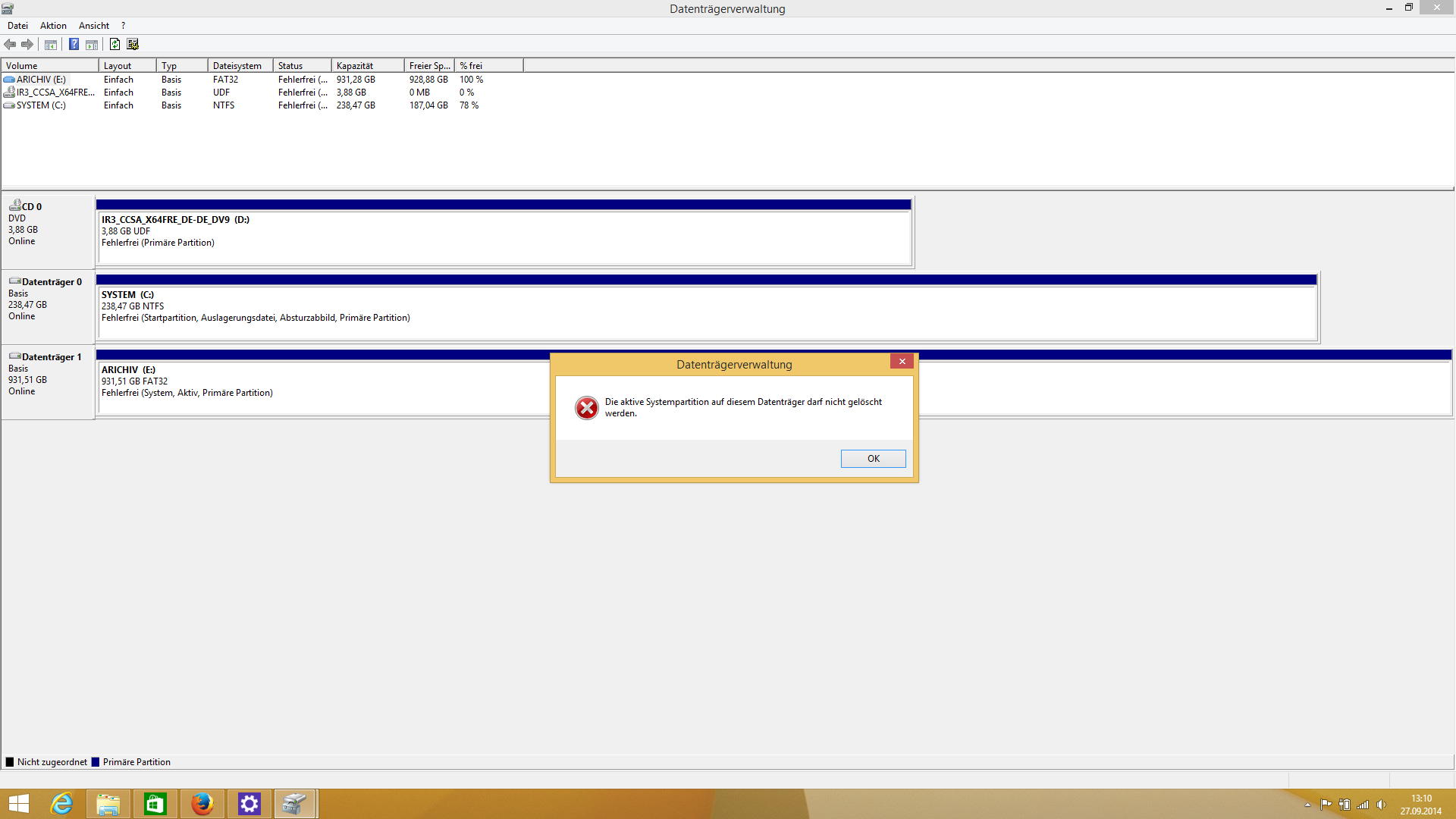

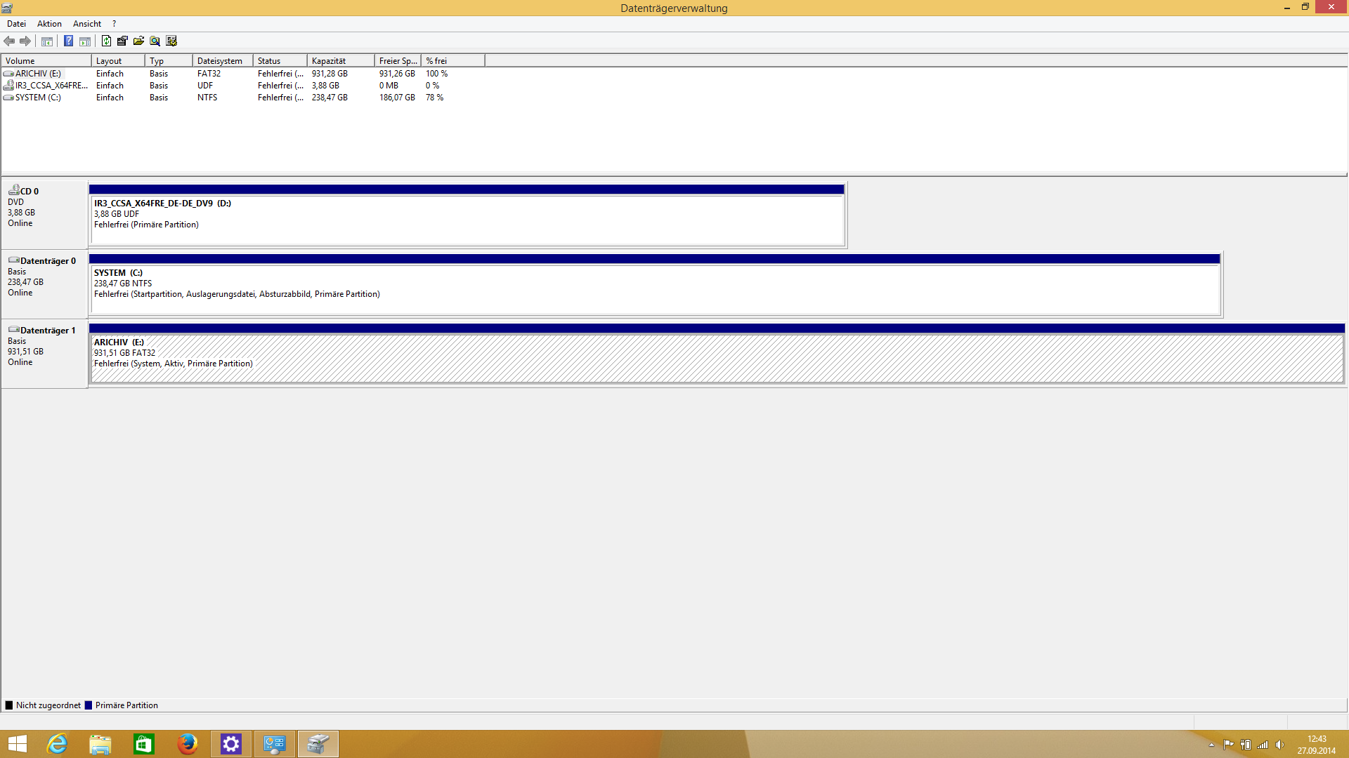

Wenn ich das Laufwerk oben in der Auflistung anklicke und die Partition löschen möchte dann - siehe Bild 2 -

Auf dem Screenshot ist deutlich zu sehen, dass die Bootdateien ("System") auf der HDD liegen. Da diese auch die einzige Aktive Partition ist, wird davon gebootet. Das ist die altbekannte und schlechte Angewohnheit von Windows, bei der Installation die Boot-Dateien auf andere Datenträger zu verteilen. Wenn du das nächste mal neuinstallierst: alle anderen Platten abklemmen.
Jetzt musst du die HDD abklemmen und mit Hilfe der Reparaturfunktion der Windows DVD den Bootloader auf die SSD schreiben (Reparatur ggf. mehrmals ausführen). Ggf. musst du auch die Partition manuell auf aktiv setzten, falls das nicht von der Reparaturfunktion gemacht wird. Danach sollte die Partition auf der HDD löschbar sein. Notfalls einen Partitionsmanager einsetzen.
