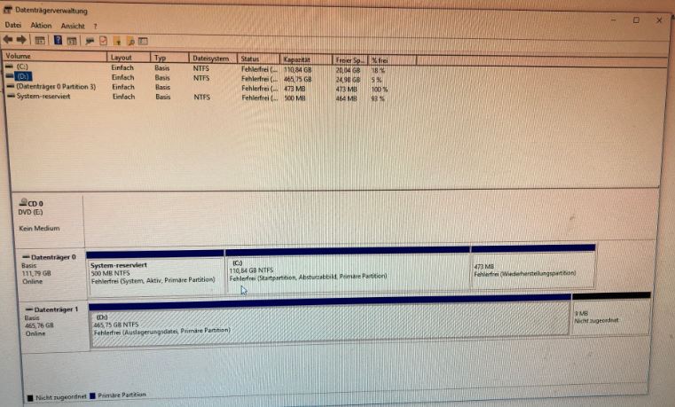

möchte meinen PC (Win10) formatieren. Da habe ich einmal eine HDD und einmal eine SSD verbaut. Auf der SSD läuft das Betriebssystem. Die HDD ist lediglich also Speichermedium gedacht.
Bevor ich nun die SSD formatiere (nach dieser Anleitung: https://www.tippscout.de/windows-pc-zuruecksetzen-verkaufen.html) wollte ich die HDD formatieren. Doch jedes mal kommt folgende Fehlermeldung:
"Das Laufwerk konnte nicht formatiert werden". Beeden Sie die Datenträger-Hilfsprogramme oder andere Programme...."
Habe mich schon ein bisschen eingelesen, anbei ein Bild aus meiner Datenträgerverwaltung. Was kann ich tun?
Möchte den PC danach verkaufen - kann ich sicher gehen, dass die Datenträger danach komplett formatiert sind?
Danke!

Solange die Auslagerungsdatei auf der HD liegt, kannst Du sie natürlich nicht formatieren. Also verlege erst mal die Auslagerungsdatei zurück auf das Systemlaufwerk.
Reaktionen: Terrier

@WonderBoy
Drück Win+R und führe dann den Befehl: SystemPropertiesPerformance.exe /pagefile aus. Der bringt Dich direkt in den Dialog, in dem Du die Einstellungen der Auslagerungsdatei ändern kannst.

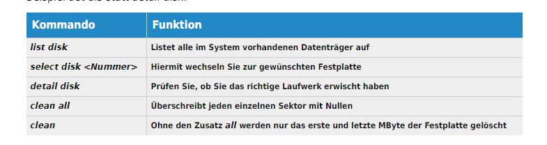

Hab jetzt über DIskpart meine HDD überschrieben (siehe Bild). Leider taucht sie jetzt nicht mehr in der Übersicht "Dieser PC - Geräte und Laufwerke" auf... wie kann ich die Platte wieder sichtbar machen?
