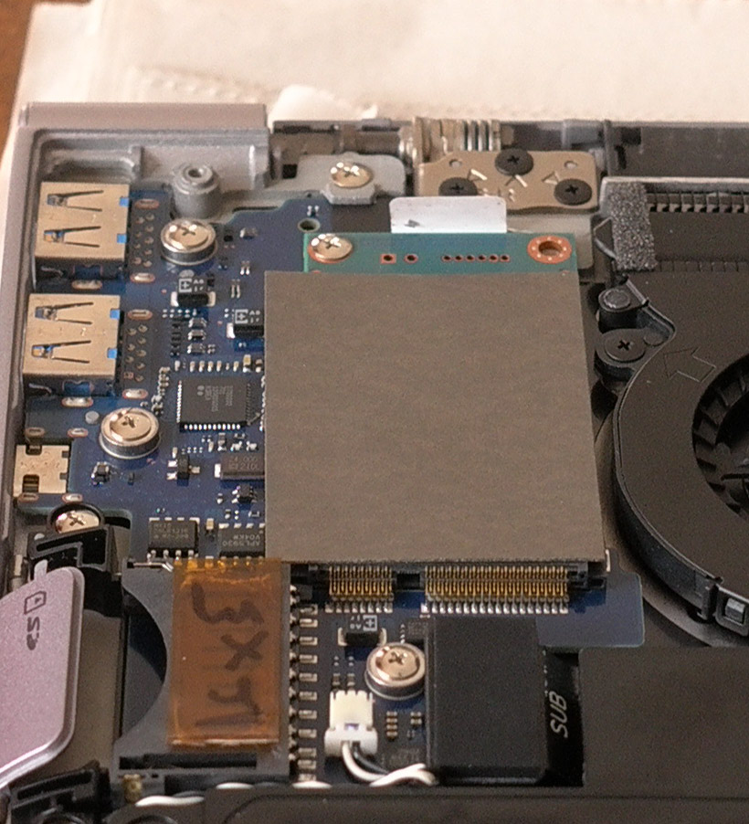

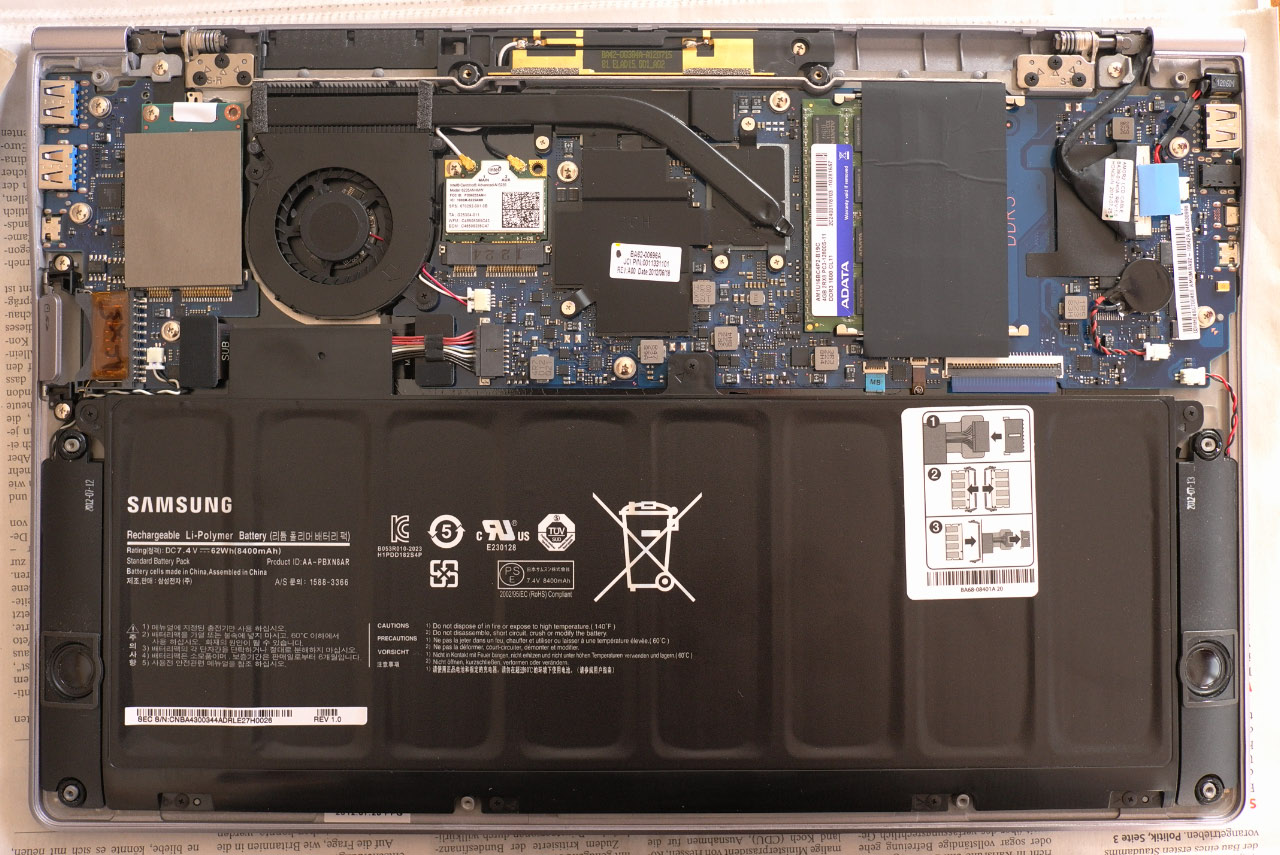

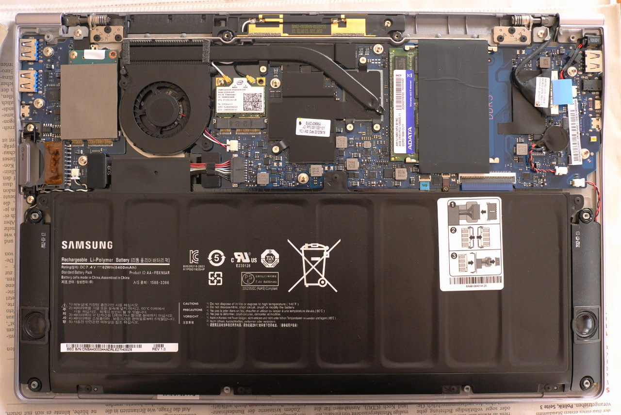

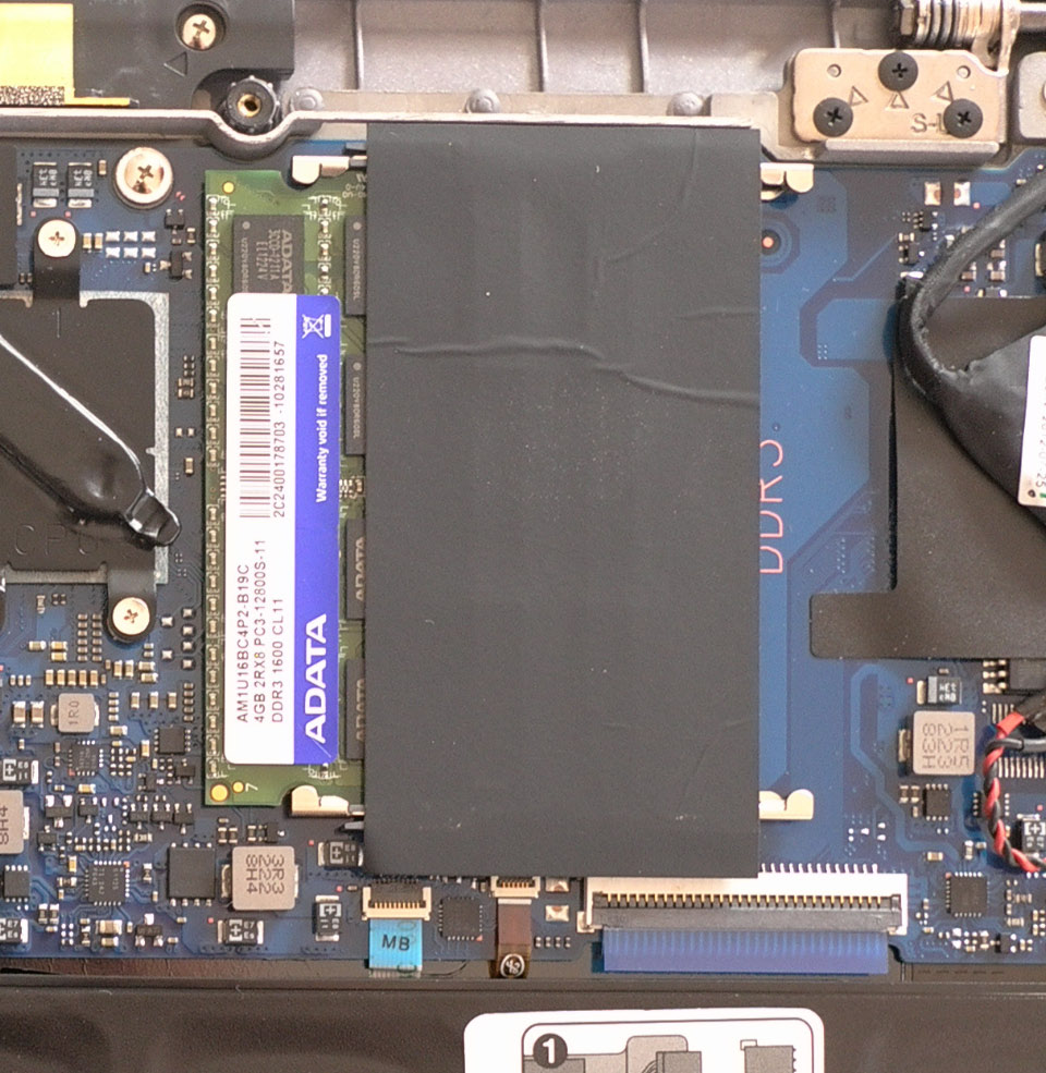

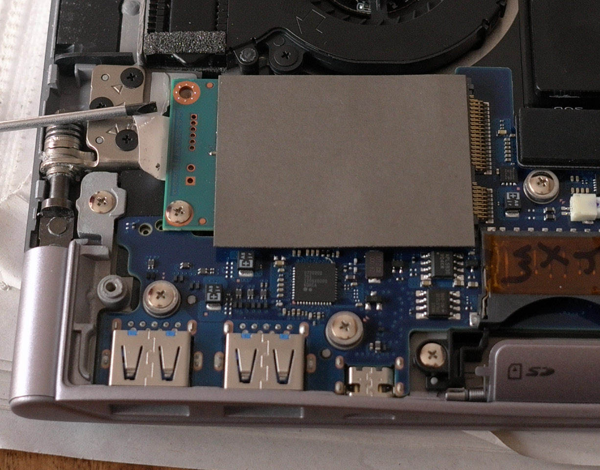

Fröhliches Hallo,
ich habe letzte Woche ein aktuelles 15" Serie 9 gekauft (900X4D A02 € 1.079,- Notebooksbilliger)

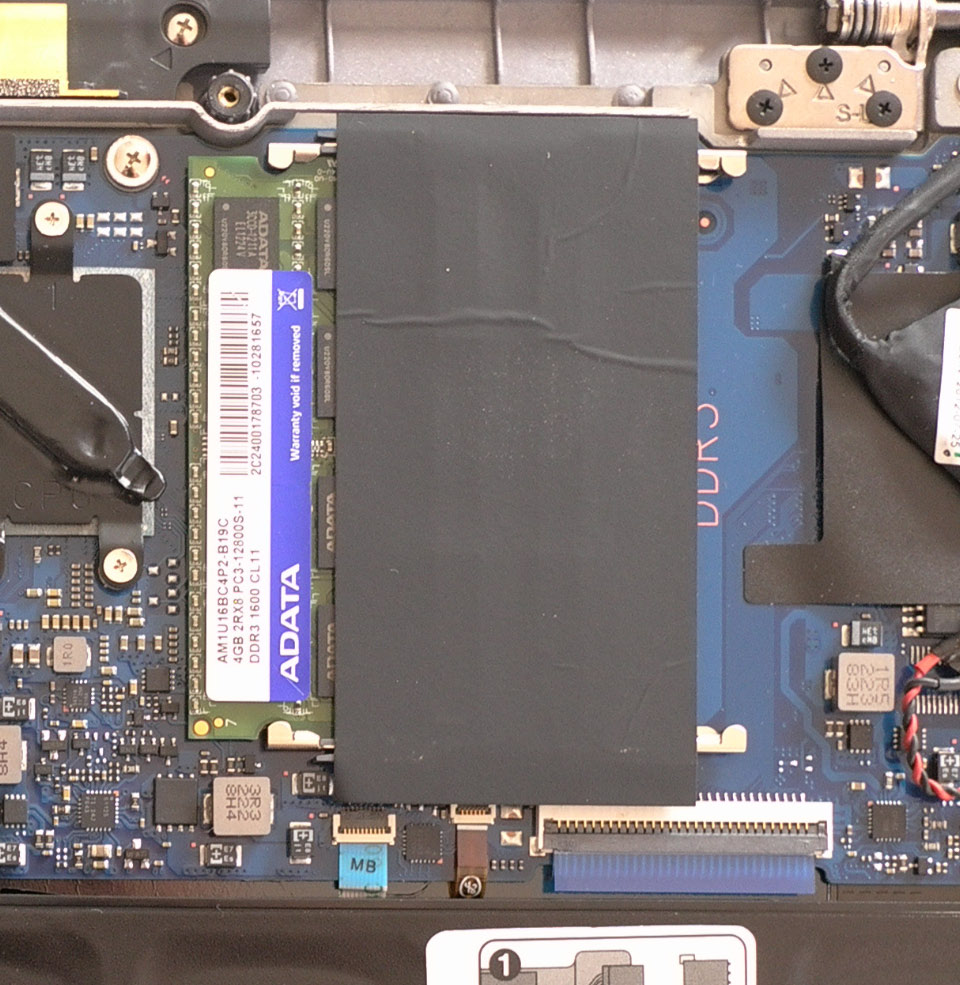

Der RAM Riegel ist links in einem symmetrischen Gehäuse eingeschoben und rechts scheint nochmal der gleiche Steckplatz frei zu sein. Bezeichnung lt. Aufkleber:
ADATA DDR3 1600 CL11, 4 GB 2 RX8PC3-12800S-11, AM1U16BC4p2-B19C

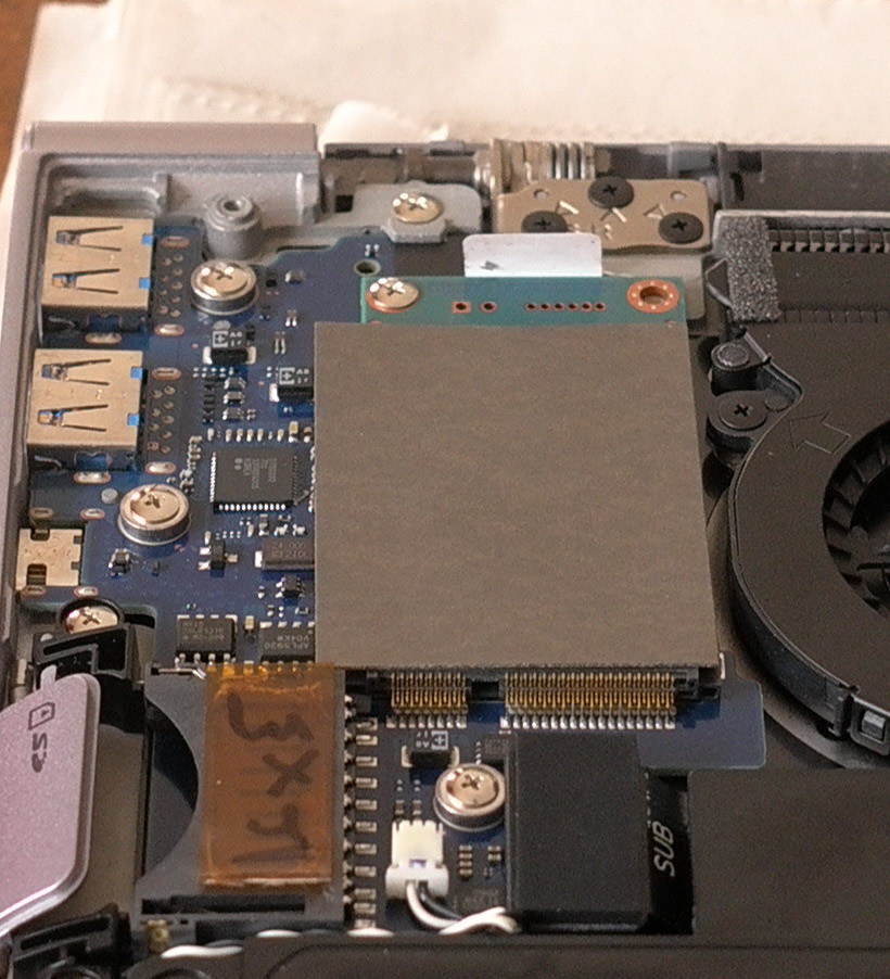

Das SSD Laufwerk, das so klein ist, dass ich es als solches kaum erkannt habe, hat die Bezeichnung SANDisk 54-50-02036-Rev 1 (formal 128 GB). Es hat 8+18 Kontakte, die wie Füße nach unten stehen.
Hat jemand Erfahrung im Wechsel der Komponenten, wieviel RAM geht maximal und ist es möglich das SSD Laufwerk zu wechseln? Das größte 1,8 Zoll Laufwerk, das ich gefunden habe, ist von Intel mit 300GB, aber passt das?
LG aus Hessen
Marco

Bei der SSD sollte es sich um einen mSata Steckplatz handeln. Ist nochmal etwas kleiner als 1,8" und ohne gehäuse
Wieviel RAM Plätze ingesamt vorhanden sind und wieviel RAM verbaut werden kann, sollte im Handbuch oder auf der Herstellerseite zu finden sein. Ich kann gerade nicht erkennen, ob noch ein Riegel reingeht, oder man den vorhandenen tauschen muss.
Bei der SSD handelt sich anscheinend um ein mSATA Modell. Die gibt es von den aktuellen Empfehlungen Samsung und Crucial auch als 256 GB Modell: http://geizhals.at/de/?cat=hdssd&xf=1035_Crucial~2646_mSATA+6Gb%2Fs~1035_Samsung&sort=p

also was den Ram angeht, tja, da würde ich dann man bei Samsung auf der HP nachsehen, was da bei dem Gerät so steht, ob du das machen kannst, was aber in der Regel meistens geht. Aber schau lieber mal nach.
zu der SSD, die 8+18 Pins sind auf dem Board verlötet, und das sind wohl die normalen Daten und Strom anschlüsse. Ich würde jetzt mal tippen, das unter der grauen Folie eine kleine 1,8 zoll SSD sitz und die mit schrauben fixirt ist und das man diese auch gegen eine andere 1,8 zoll SSD einfach austauschen kann.
Zieh doch mal die Folie vorsichtig ab und lade nochmals ein Bild hoch...
MfG Lingo

Leider kein Schacht.
Habe jetzt beides bestellt. Kann ich einfach nach Lösen der Akkuverbindung die Teile einbauen und mit einem externen DVD Laufwerk mit Original Windows DVD alles neu installieren?

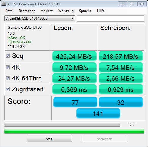

Als mSATA SSD würde ich die m4 256GB, die ist auch noch am günstigsten. Das aber Samsung als größter DRAM und Flash Hersteller da AData RAM und eine SanDisk SSD verbaut hat, wundert mich doch etwas. Diese Komponenten hätten sie doch auch selbst im Angebot.
Kannst Du mal einen AS-SSD Benchmark mit der SanDisk durchführen und uns den Screen hier posten?
Das ist ungewöhnlich langsam, oder?
Hi,
die 4K Werte gehen mal gar nicht für eine SSD... und die Zugriffszeiten sind auch mehr als schlecht.
MFG
Vergleich meine alte Vertex 2:
Die U100 ist quasi berühmt für die schlechten Benchmark Ergebnisse aber verglichen mit einer HDD ist sie immer noch schnell.
Random Reads sind auch nicht soo wichtig bei normale Consumer Workload.
Hier ist eine Kingston V100 die damals (SATA2) auch miese random reads/writes hatte aber trotzdem in typischen realen Benchmarks völlig in Ordnung.
http://www.anandtech.com/show/4010/kingston-ssdnow-v-plus-100-review/7
Die Zugriffszeiten sind ziemlich heftig. Keine Ahnung ob es irgendwo nicht SSD fokusierte Benchmarks gibt die zeigen wie viel Unterschied da wirklich ist. Für einen Server wäre die SSD Schrott.

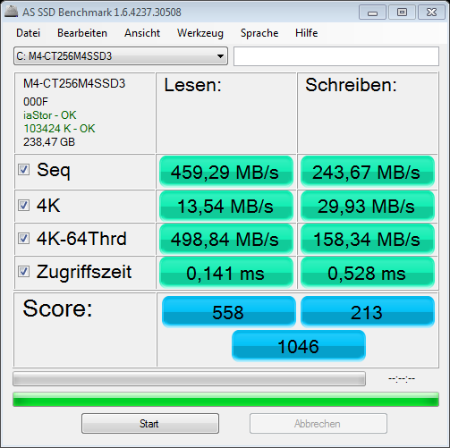

Fröhliches Hallo,
hier der aktuelle Stand. Neue Platte läuft, as-ssd hier im Anhang. Die Installation war superätzend weil erst ein BIOS-Update notwendig war. Das schreibe ich nochmal separat. Der nutzbare Plattenspeicher ist von 58,2 auf 203 GB (von 230 lt. Explorer) hoch, wobei 8 GB stängiges Backup vom Hauptspeicher sind, fürs Standby.
Noch einen schönen Sonntag
Hallo Marco,
hast du den RAM jetzt komplett ausgetauscht oder hast nur ein weiteres Modul hinzugefügt?
Falls ersteres: Hast du den ausgebauten RAM-Riegel noch und möchtest du ihn ggf. verkaufen? Suche genau so einen und finde ihn bei offiziellen Händlern nicht. Wäre mir 25 € wert.
Fall letzteres: Welches Fabrikat hast du zur Erweiterung benutzt?
