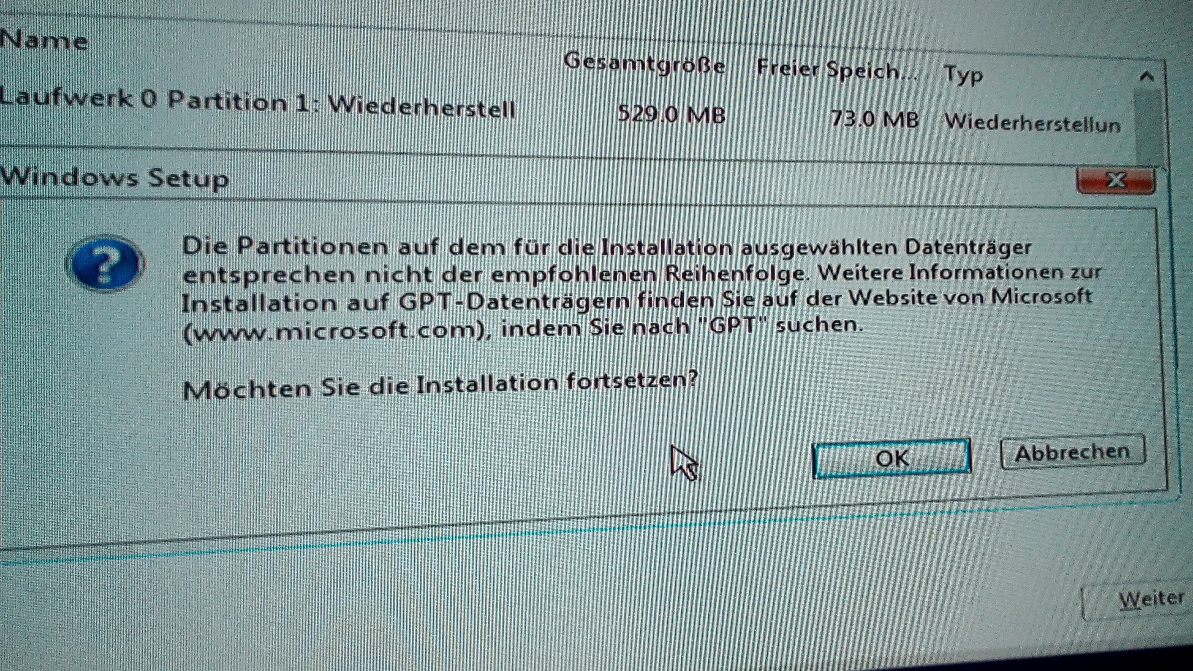

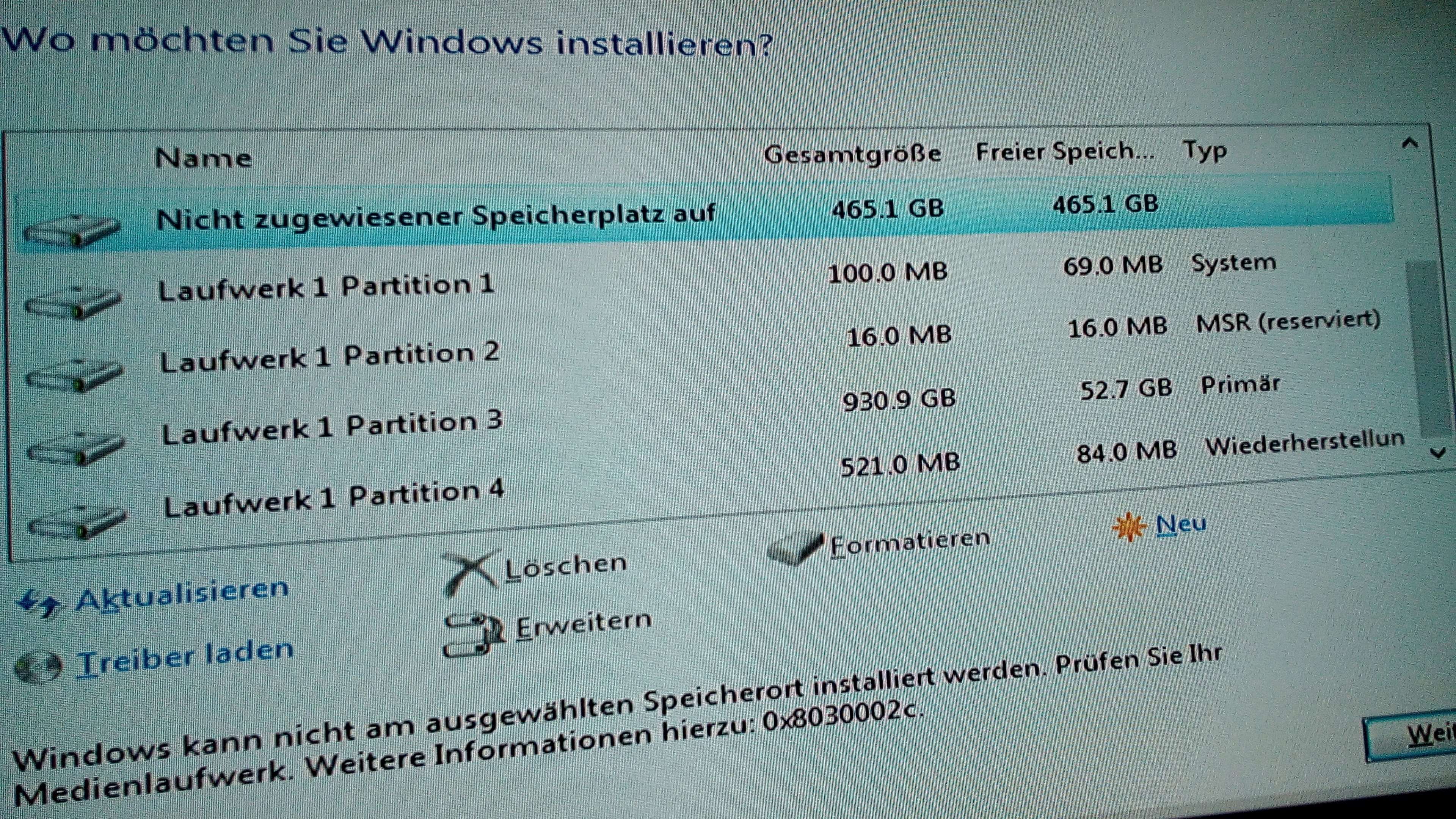

ja genau die neuinstallation war ja auf der hhdd die ssdm.2 war soweit in odernung und ich würde nur ungerne die ssd m.2 neu installiren bevor ich die daten gerettet habe. auf der ssdm.2 ist alles ganz normal drauf vlt hätte ich die vorher abklemmen sollen.xfreeman schrieb:Ich tippe mal darauf, dass die HDD beim Neuinstallieren noch angeschlossen war und der UEFI Bootloader sich auch darauf befand. Am besten nochmal installieren und alle anderen Disks und Sticks abstecken.
ich muss auch dazu sagen das ich einige partionen bei der neuinstallation gelöscht habe da es sonst nicht ginge. hab ich evtl was gelöscht was die beiden ssds gebraucht haben? denkt ihr eine neuinstalation auf der ssd.m2 würde helfen?

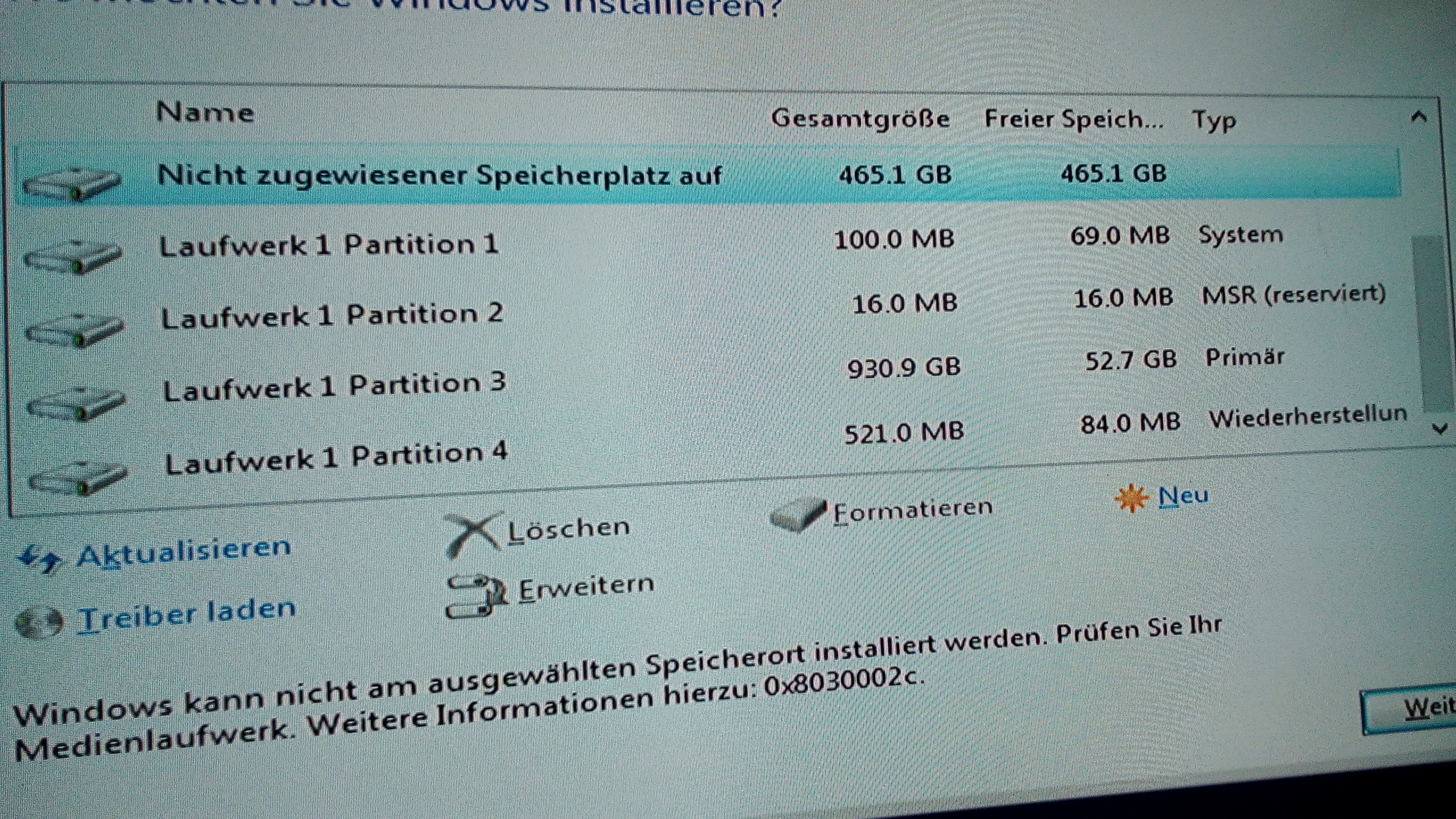

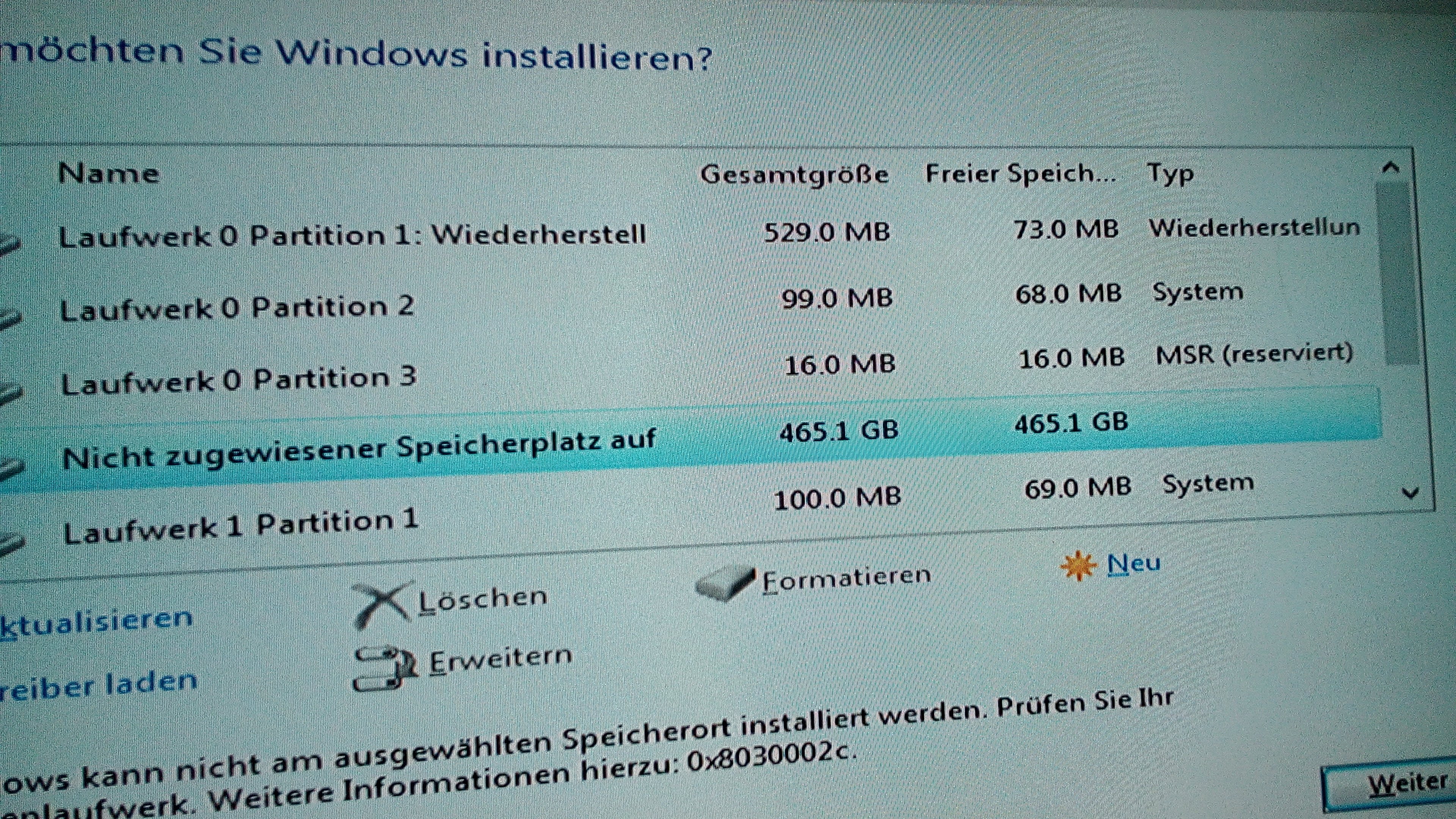

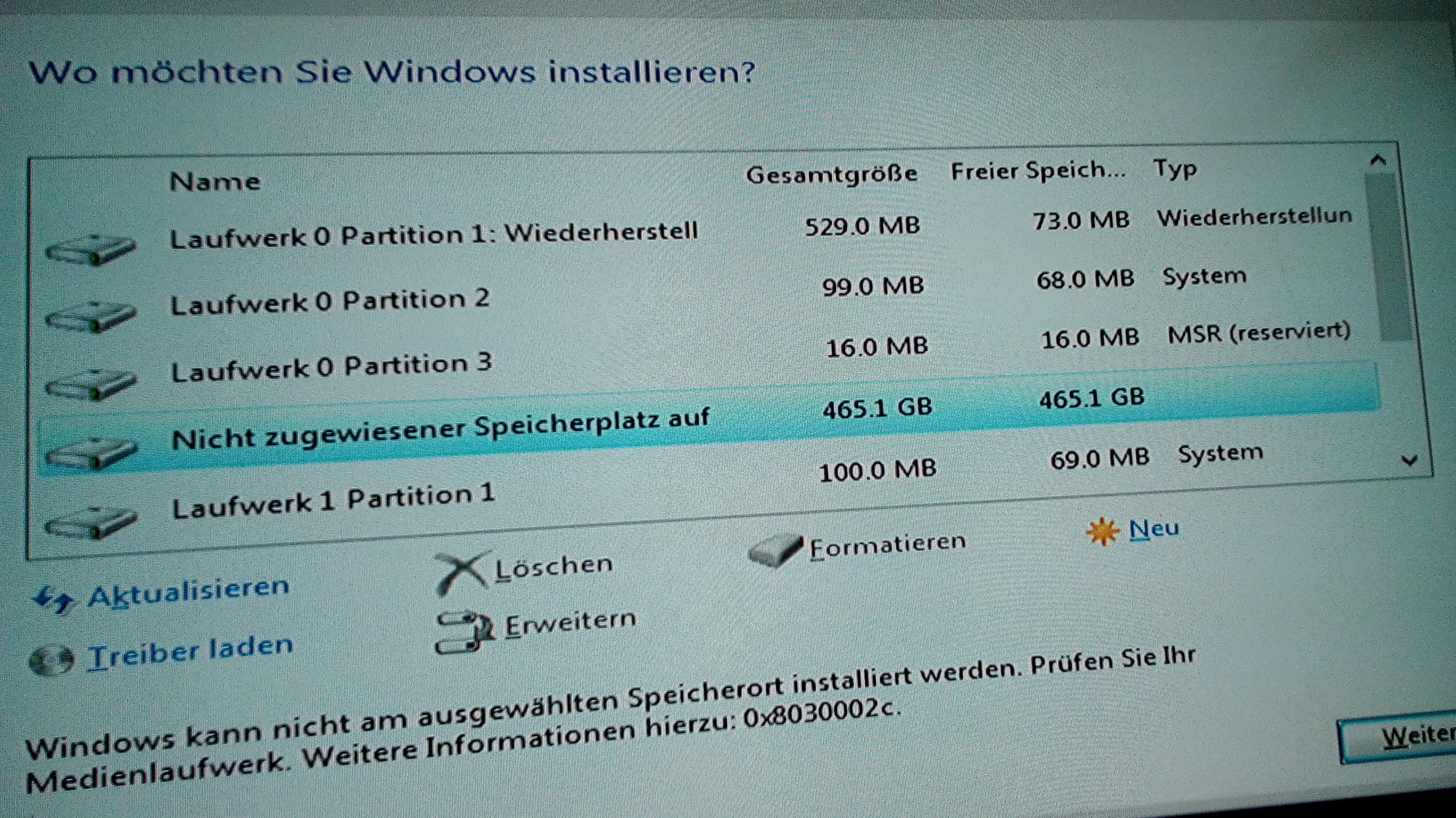

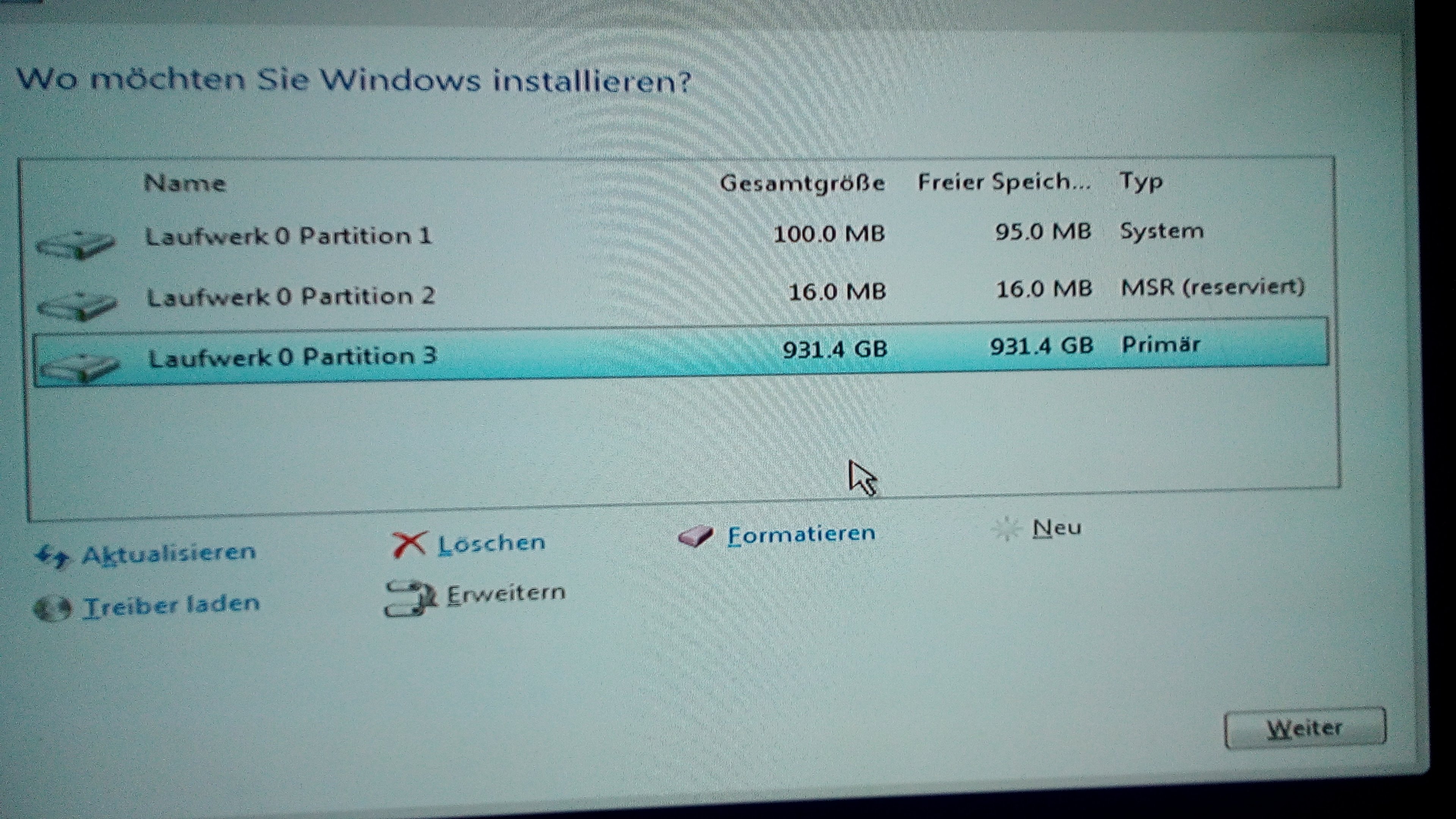

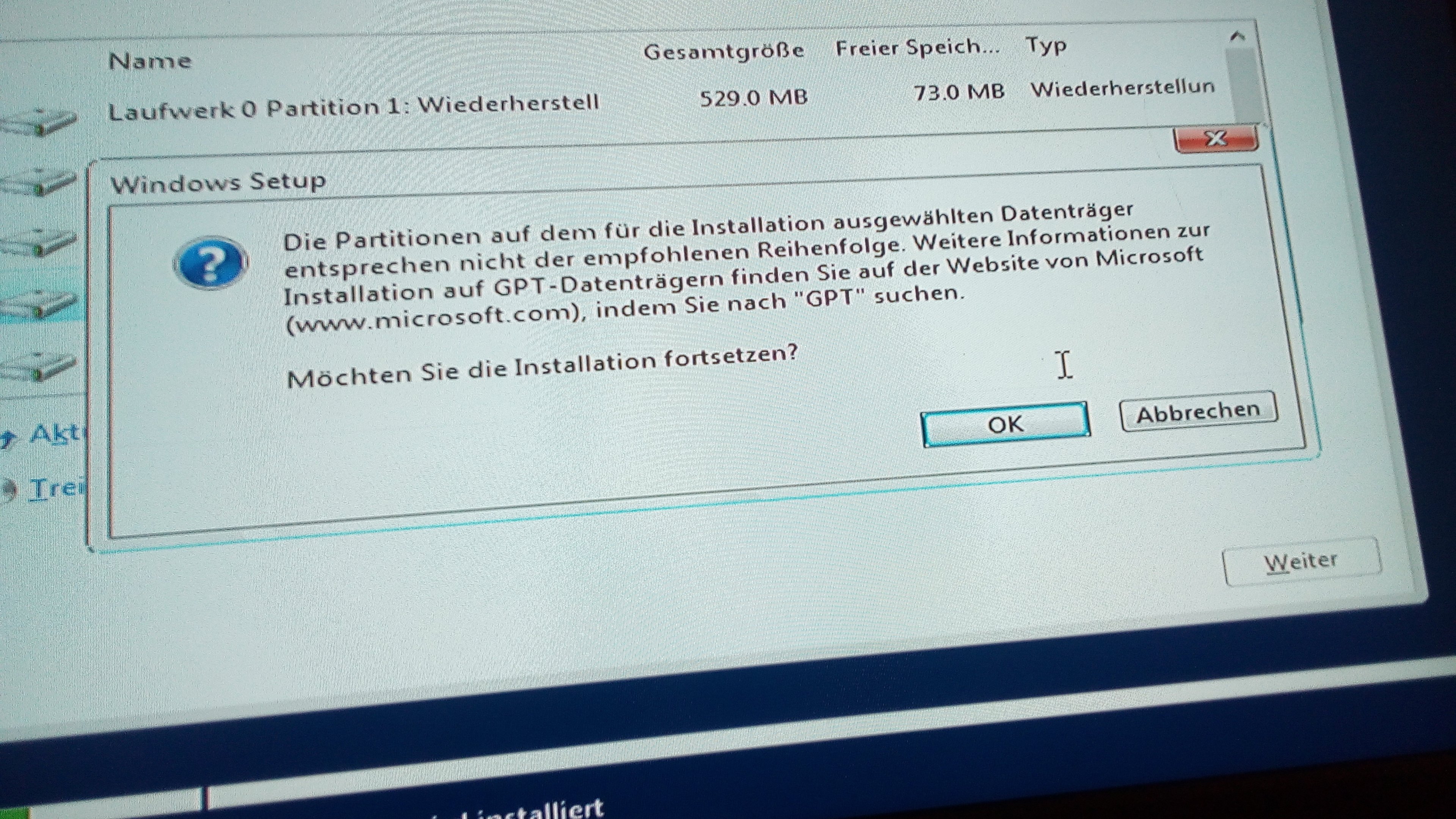

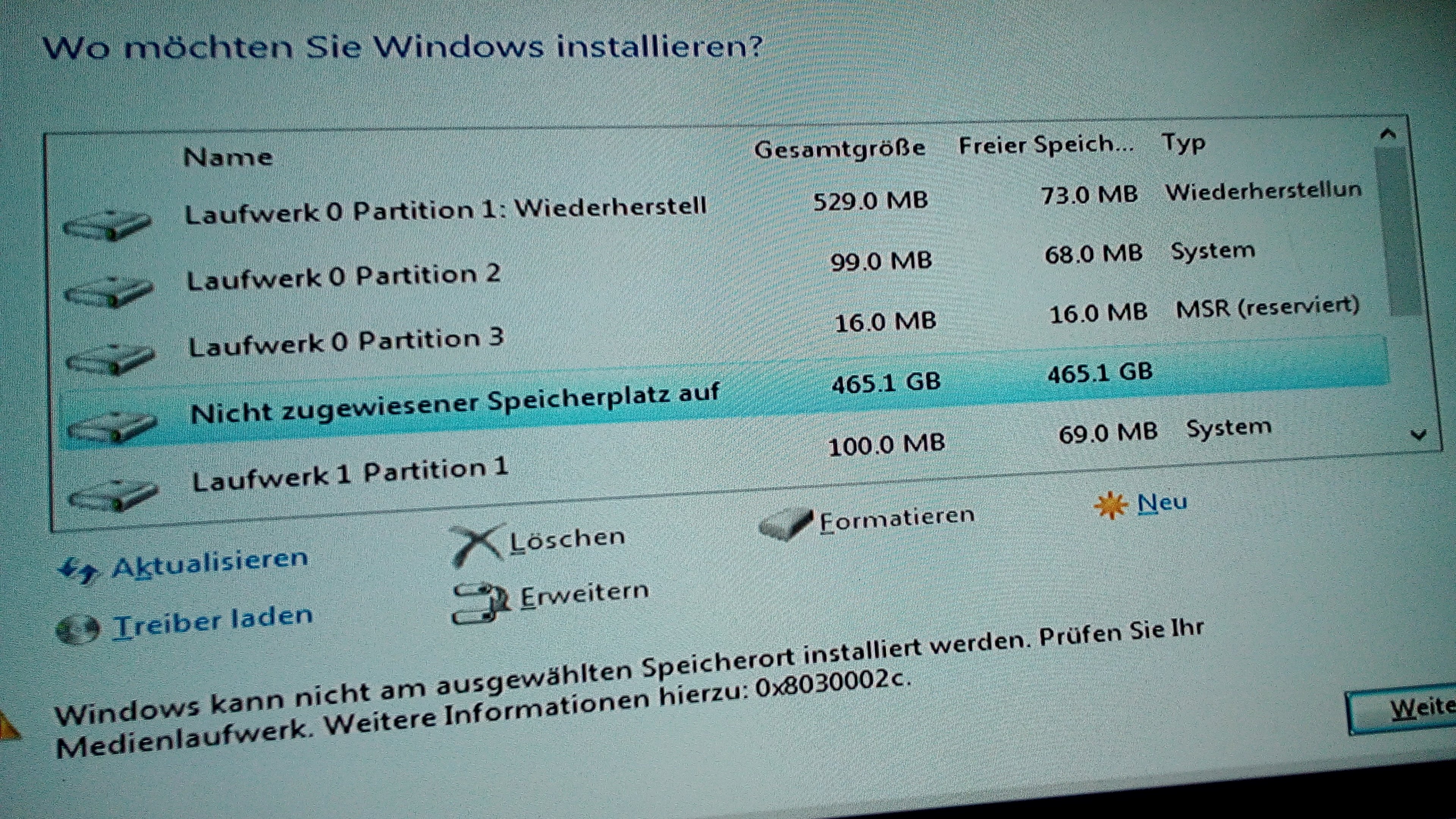

Update: Habe auf der ssd m.2 windows neu installiert und es funzt alles wieder wie gehabt wollte die plate eh mal in nächster zeit neu aufsetzen von daher hat alles gepasst.
Also ich glaube das problem lag daran das ich ausversehen eine partition auf der ssd m.2 gelöscht habe auf der wichtige datein von windows drauf waren ( wie auf dem bild abgebildet)
ich habe diese beide wohl gelöscht obwohl man das nicht tun sollte da ist mir ein fehler unterlaufen als ich die hdd und die ssd drin hatte.
also das wars problem gelöst das nächste mal lasse ich die finger davon^^.
Falls jemand anders diese partitionen ausversehen auch mal gelöscht hat und das gleiche problem hat einfach auf die hauptfestplatte bzw. partition gehen und auf neu drücken das system weist die anderen partitionen dann automatisch zu.
