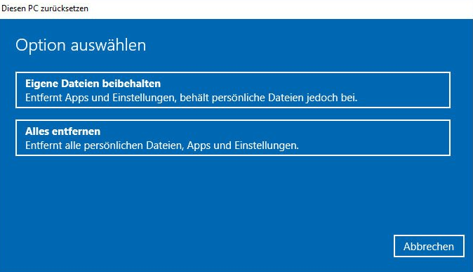

Da noch Win10 installiert war und ich den Rechner nicht komplett neu aufsetzen wollte, da sonst die Lizenzinformationen von Win10 verloren gegangen wären (Mainboard kann kein UEFI, also wäre der Win Key auch nicht im UEFI hinterlegt gewesen für eine Neuinstallation.) habe ich das System über die Funktion "auffrischen" zurückgesetzt, mit der Option alle Dateien zu löschen.
Nun ist mir im nachhinein aufgefallen das ich vergessen habe die HDD vollständig zu überschreiben (z.B. mit nullen überschrieben oder mit Zufallsmustern.), sodass keine Daten wiederherstellbar sind.:(
Auf der HDD sind einige persönliche Daten gewesen z.B. Fotos, Dokumente etc. diese waren, nachdem ich die "auffrischen" Funktion durchgeführt habe, zumindest sichtlich gelöscht.
Ich vermute aber dass die HDD nur schnellformatiert wurde.

also erstmal Danke für die schnellen Antworten!
SoDaTierchen schrieb:
Die Chance, dass zumindest eine deiner Dateien wiederhergestellt werden kann, hängt davon ab, wie du aufgefrischt hast. Es gibt da zwei Varianten: Die eine überschreibt gelöschte Daten mit Nullen, die andere Variante führt nur die Schnellformatierung durch.
Ich habe die Option Alles entfernen benutzt, soweit ich mich noch erinnern kann kamen danach nicht sonderlich mehr Auswahlmöglichkeiten außer die typsichen "Achtung alle daten werden entfernt" Warnungen.

@SoDaTierchen das "auffrischen" von Windows hat in etwa 3 Stunden gedauert, ich weiß nicht ob die Zeit reicht um eine 500GB hdd komplett mit Nullen zu überschreiben. Wahrscheinlich hat Windows versucht die 120GB SSD in der Zeit mit Nullen zu überschreiben (da waren eh keine Daten von mir drauf, die SSD war nur für das System).
Aber ich denke tatsächlich dass die HDD nur schnellformatiert wurde.
