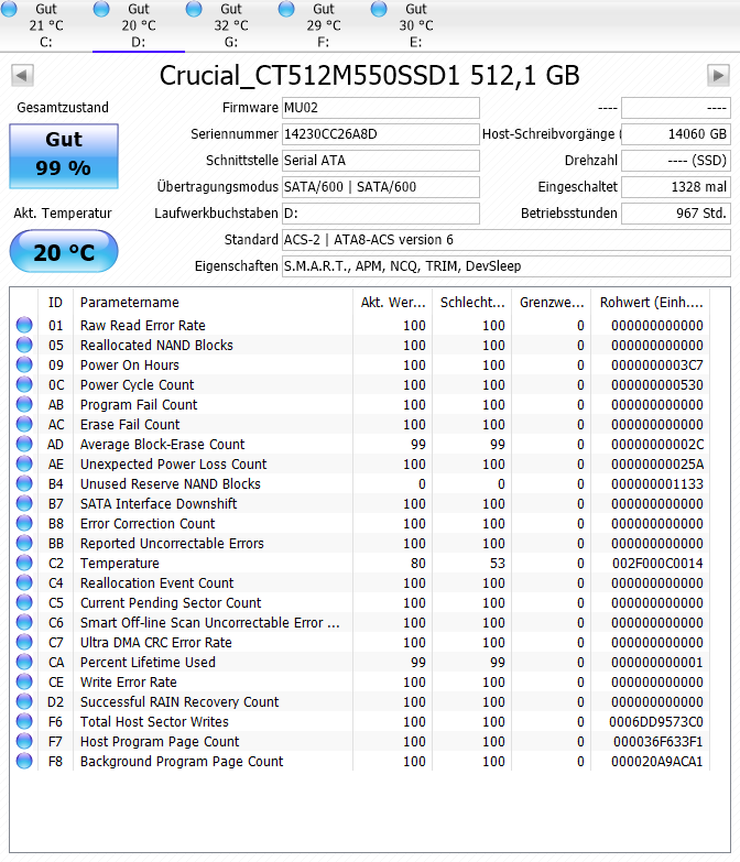

Lad dir mal CrystalDiskInfo und poste einen vollständigen Screenshot mit allen Werten.

CrystalDiskInfo kommt.-....

reicht das an Infos von CrystalDiskInfo ?

Attribut AE: Unexpectet Power Loss Count: 25A (das sind 602mal)
Würde sagen, da ist dein Problem.
Kann jetzt natürlich das Netzteil sein, oder der Anschluss an der SSD. Warum das im Betrieb nicht passiert, gute Frage. Vielleicht merkst du es auch nicht. Aber 602x Strom weg ist schon viel.
Das hört sich echt Krass an, was ist denn im Vergleich zu den anderen SSD, von den Werten ?
was bedeutet die 48 bei AE
@ smily, wenn es der Anschluß ssd ist, würde smart es dann trotzdem zählen?
Rechne Hexadezimal in Dezimal um, oder in den Einstellungen einfach auf Dezimal stellen. Das ist halt der Wert. 48 Hex ist 72 in dezimal.
Wenn beide Platten das haben ... glaube dein Netzteil spinnt.
Der Wert zählt, wie oft die Platte plötzlich und unerwartet keinen Strom mehr bekommen hat. Wieso weshalb warum ist egal.
