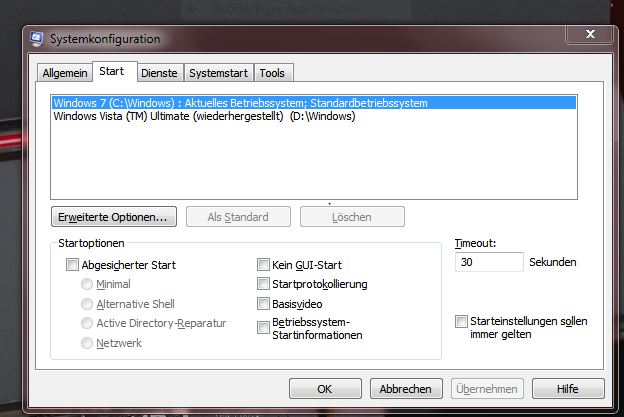

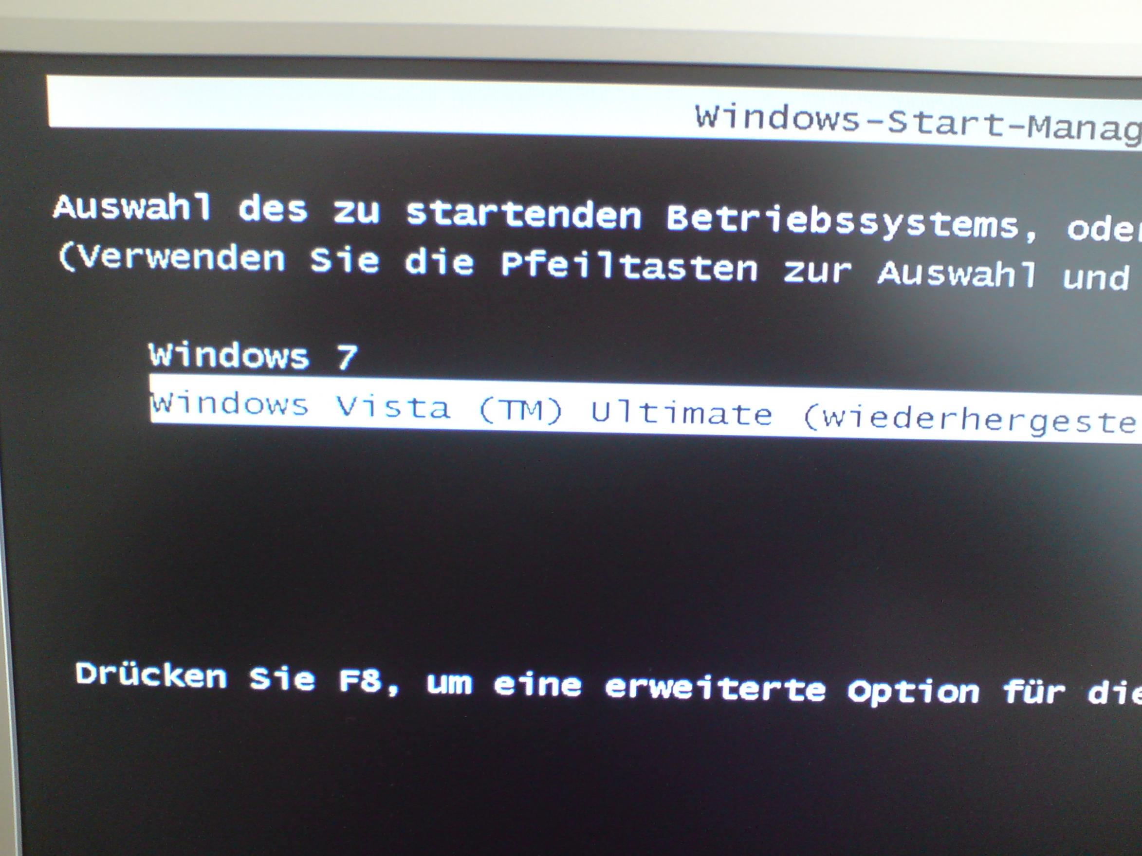

Einfach so lassen.Wenn dann das zweite Betriebssystem auf SSD installiert ist,sieht das dann beim starten so aus wie im ersten Screen zu sehen ist.
Wenn man auf HDD und SSD W7 installiert hat,sieht das natürlich etwas merkwürdig aus und man kann schon mal vergessen welches man dann überhaupt starten wollte :D
