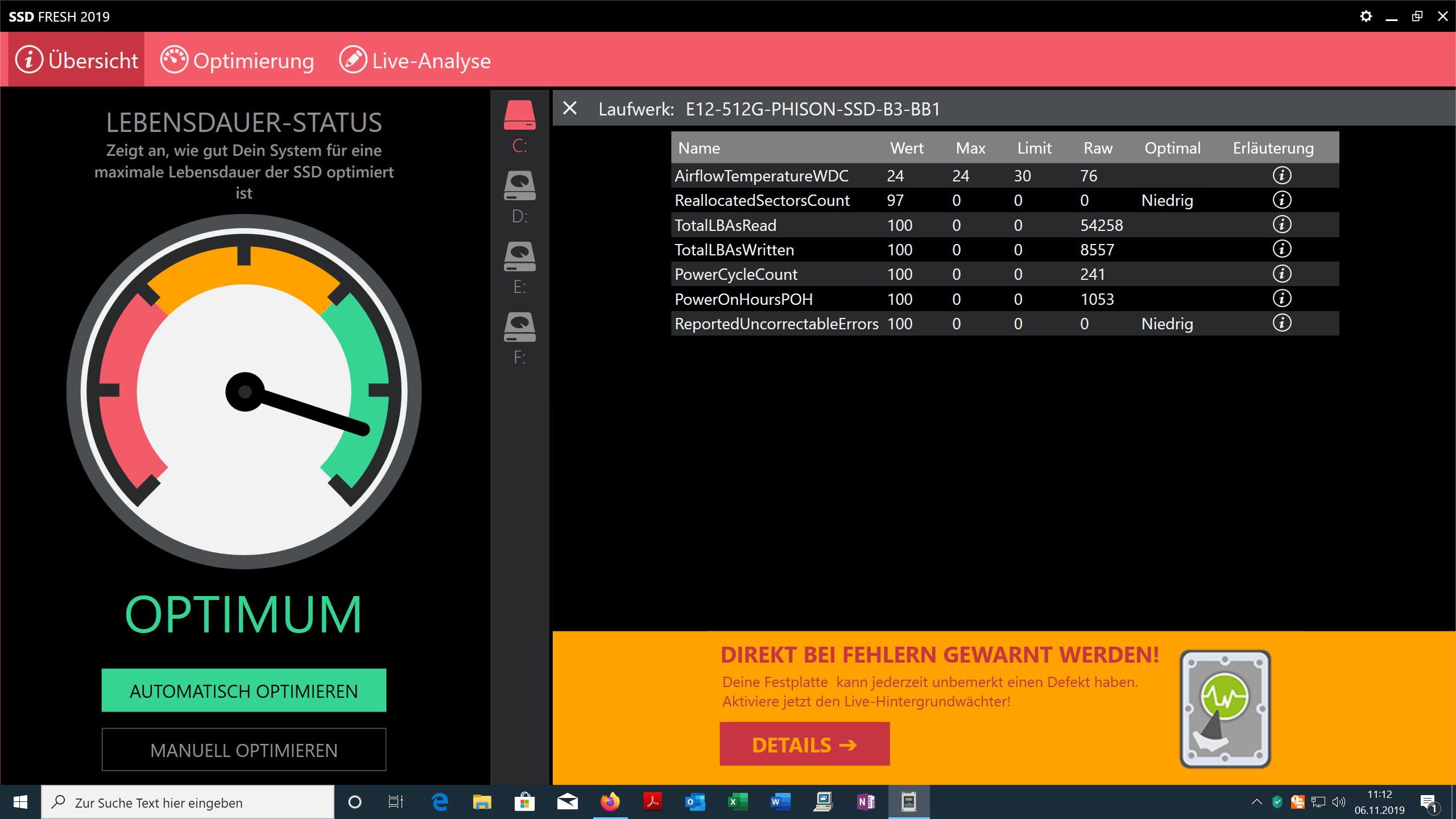

Habe mir mit der Softwate CystralDiskinfo und SSD Fresh mal den Zustand der SSD anzeigen lassen:
beide Programmen beurteilen die SSD als gut - aber zeigen einen hohen Temperaturwert von 76 bzw. 78 Grad C!

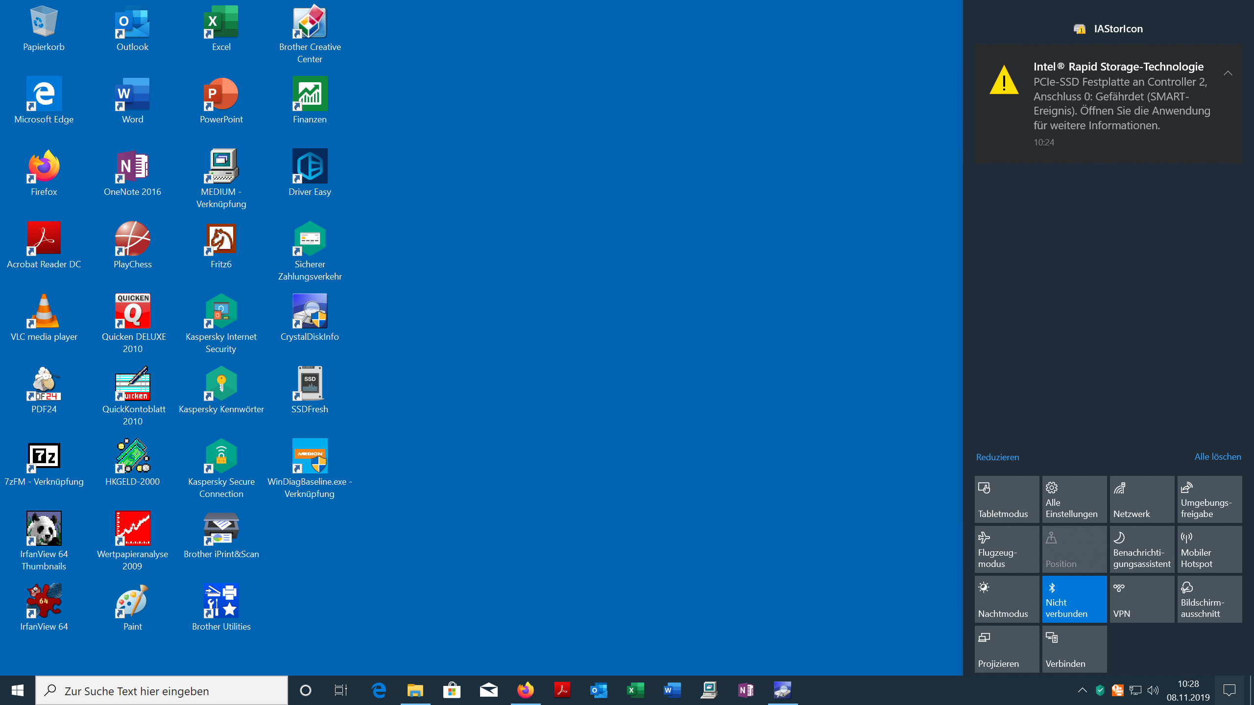

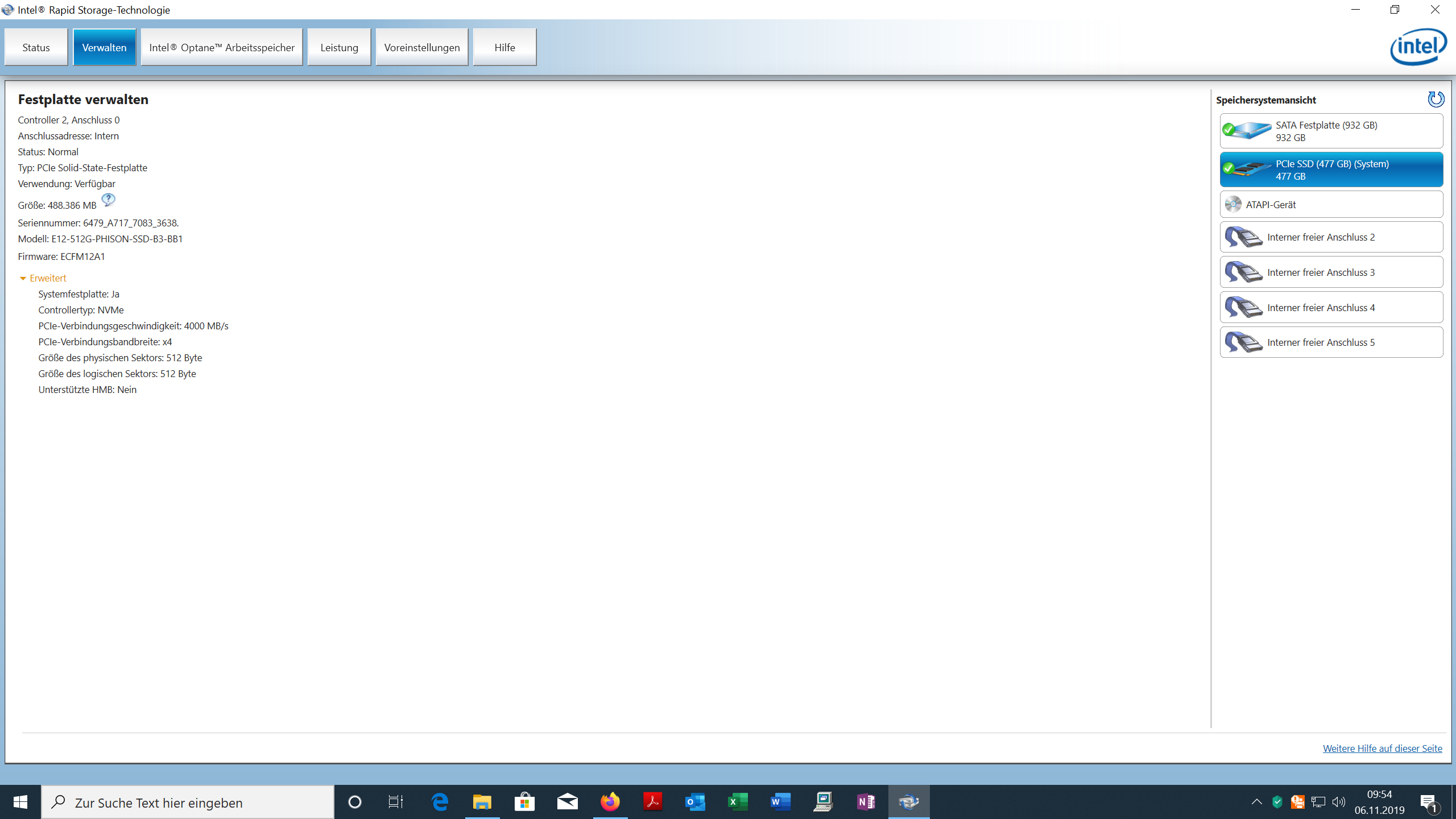

mykoma, hier mal ein paar Abbilder:
Intel-Programm:
Wenn die Intel Warnung kommt - wird aus dem grünen Haken bei der SSD ein gelbes Dreieck!

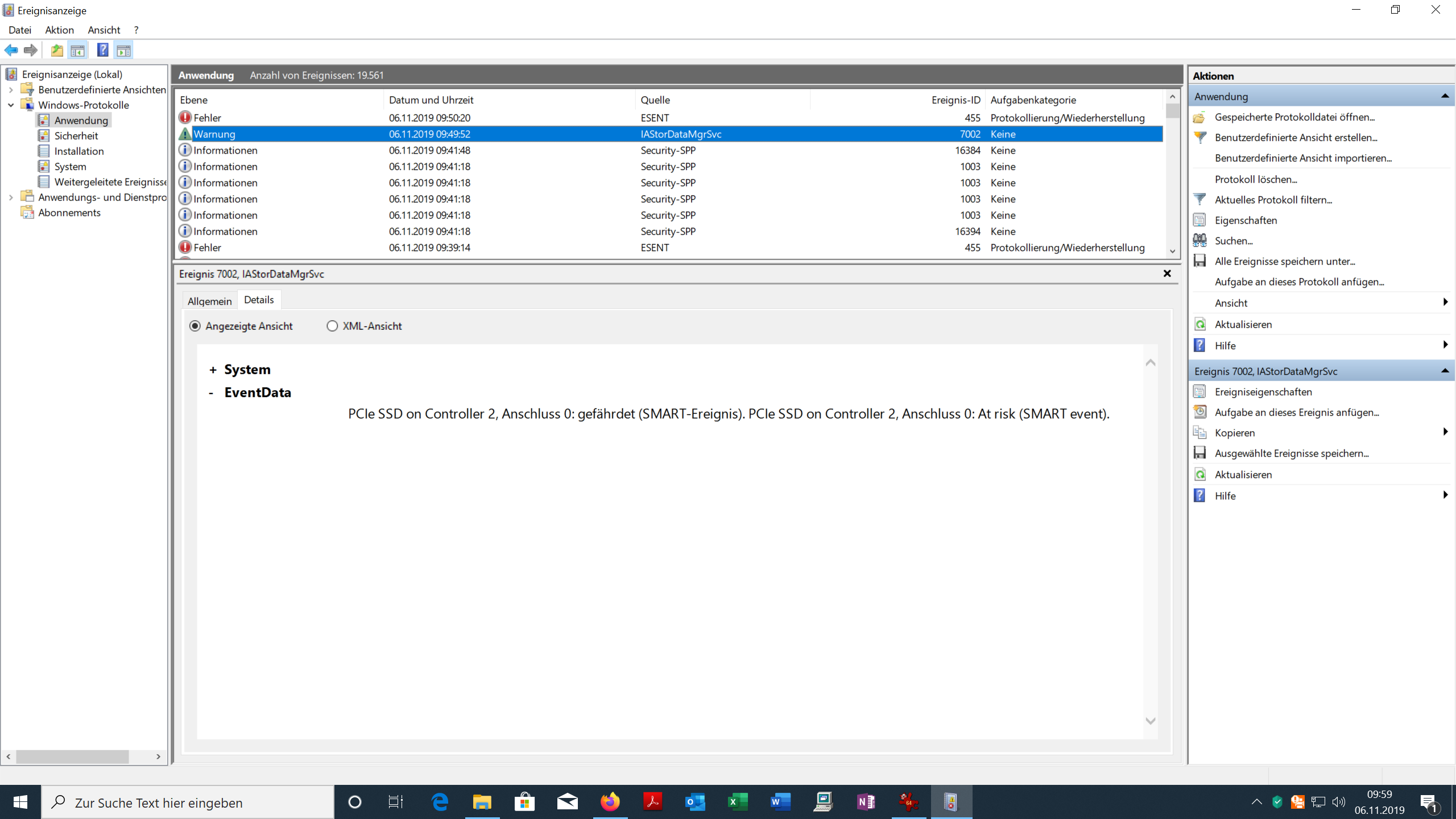

siehe auch Meldungen aus der Ereignisanzeige:
und zum Ereignis ID 4102

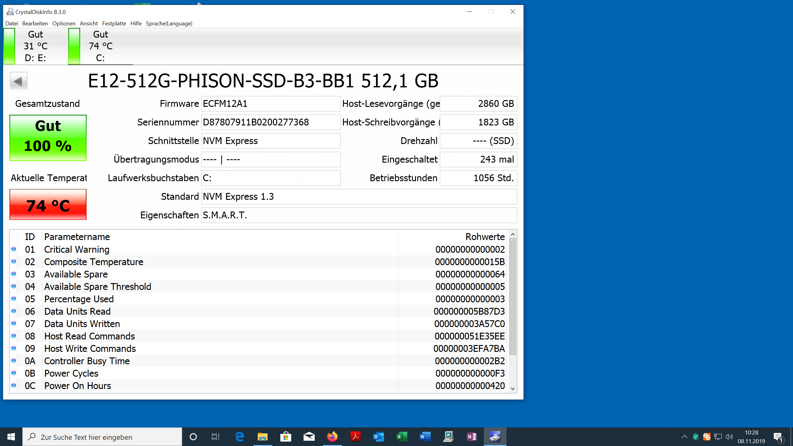

Und Temperaturwarnung CrystaldiskInfo:
Auch die Software DeskInfo zeigt hohe Temparatur - aber guten Zustand der SSD

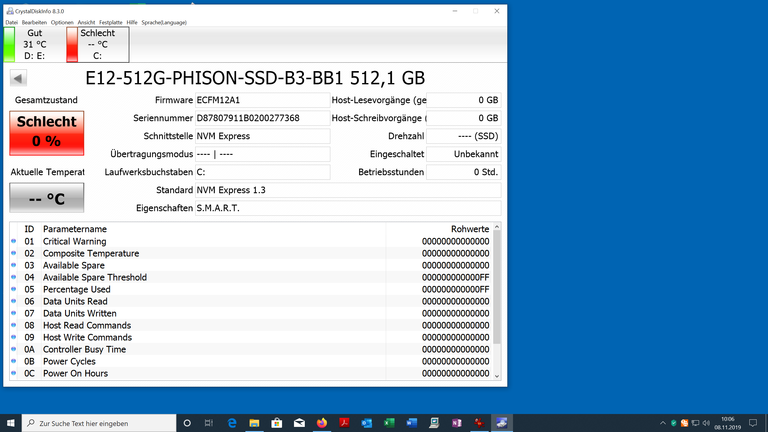

Okay Weedlord, hier ein SMART-Abbild von Crystal-Disk-Info von gestern (mit SMART-Daten):
Jetzt ein aktuelles Abbild (ein Stunde nach PC-Laufzeit) kann SSD wohl nicht richtig auslesen? Erst wenn Intel-RST-Warnung erfolgt - heute noch nicht gekommen:
Die Software SSD Fresh kennt die SSD aber schon - da werden jetzt lediglich 39 Grad C angezeigt :
*AirflowTemperatur WERT = 100 - RAW (39) = 61

Zeig mal den ganzen Screen von Crystaldisk, aber aktuell würde ich auch sagen das die einfach zu warm wird.

Ich schätze mal die Abstürze kommen weil die SSD kurzzeitig ausfällt, sieht man ja an den beiden Crystall Infos.
Und das würde jedem passieren wenn man sich den Ast absägt auf dem man sitzt.

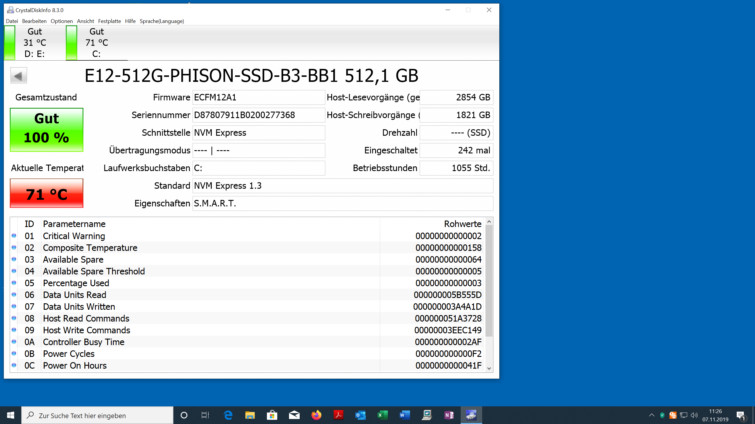

Kaum gesagt und schon ist die Intel-Warnung erschienen:
Jetzt die neuen SMART-Abildung Temperatur über 70 GRAD !!! (von 39 auf über 70 in ein paar Minuten -seltsam?)
Ich verstehe das NICHT? Wo liegt nur die wirkliche Ursache - der PC ist 7 Monate (gleicher Standort) ohne Probleme gelaufen! Nämlich, warum die SSD sprunghaft überhitzt? BZW. die Temparatur nach nur kurzer Betriebszeit so ansteigt?
