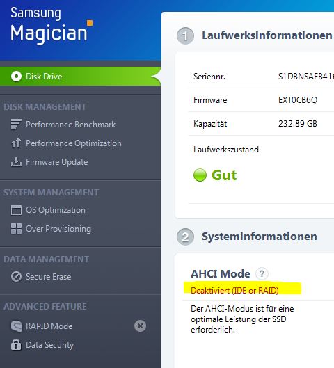

Anschließend alle Mainboardtreiber installiert (habe mir die neusten von der Webseite geladen), weil die Platte nach der Neuinstall von den WIN7 Treiber schon nicht im AHCI-Modus lief :(.

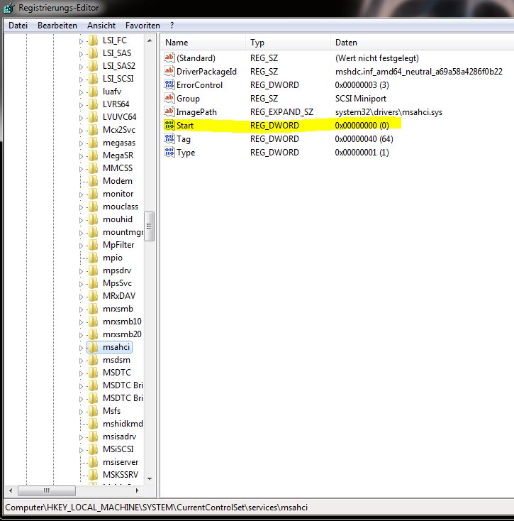

Auch in der Registry scheint alles in Ordnung zu sein.
Wie erwähnt habe ich vor der neuen install von WIN7 auch im Bios auf AHCI umgestellt gehabt.

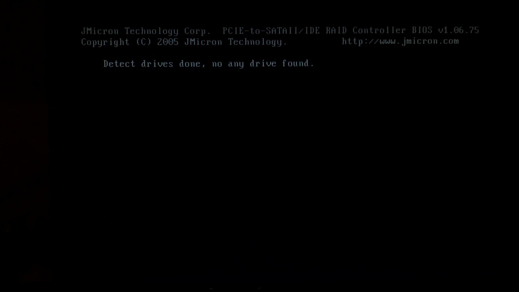

Beim Booten nach dem MSI Mainboard-Logo kommt immer diese Meldung :
Der Rechner fährt aber nach 2sec. dann hoch.

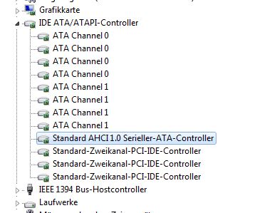

Im Gerätemanager sieht es so aus :

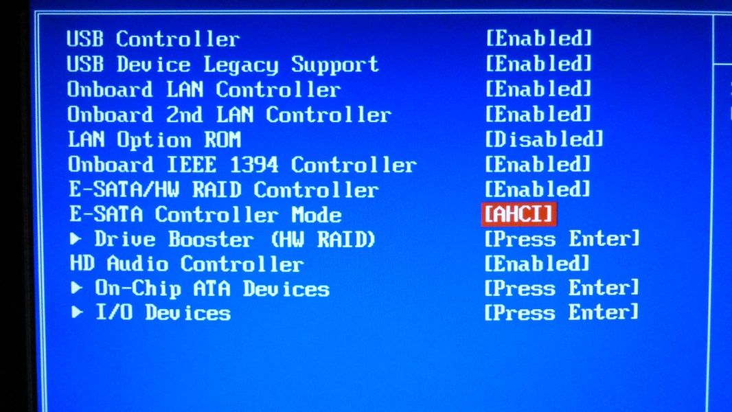

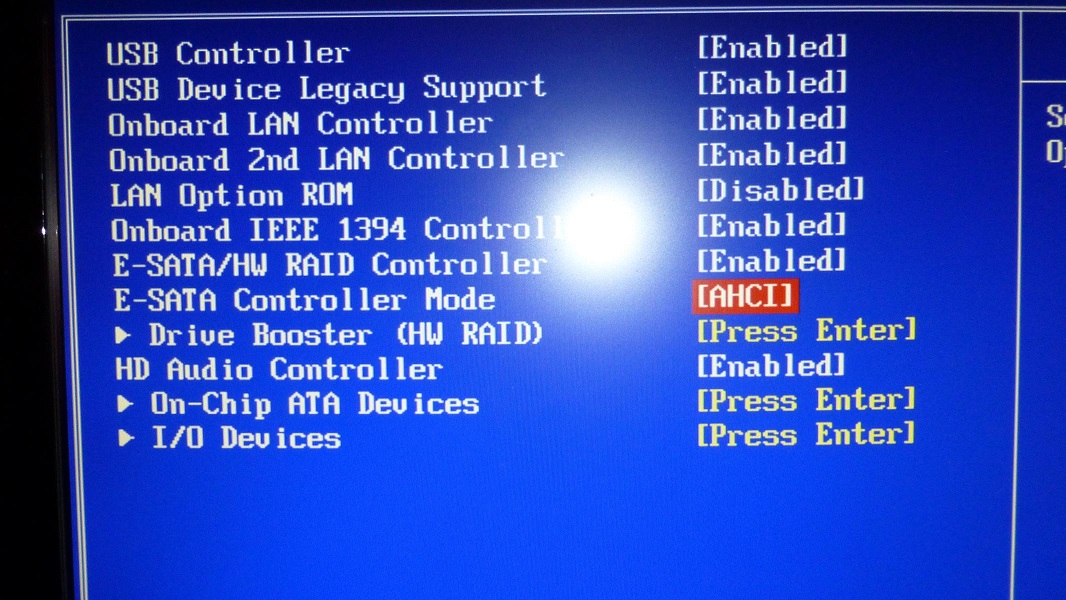

Laut Deinem BIOS-Screenshot hast Du den E-SATA Port auf AHCI stehen. Dies ist der externe SATA Port.
Die Einstellungen des internen SATA-Ports kannst Du über den Menüpunkt On-Chip ATA Devices ändern.
Also den Eintrag "On-Chip ATA Devices" wählen, Enter drücken und dort von IDE auf AHCI stellen.
Genau,ebenso kannst Du den E-Sata auch deaktivieren, wenn keine Laufwerke an den Ports angeschlossen sind oder werden... spart bissl bootzeit.
Sonst verfahren wie Andre beschrieben hat

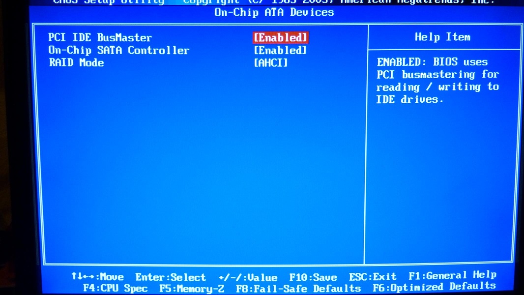

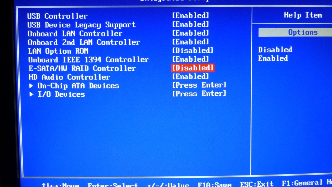

Habe gerade im Bios umgestellt ....

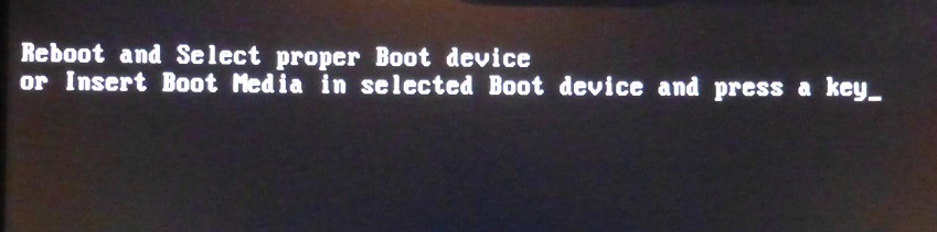

Danach kommt nach dem Board-Logo dieses :
und dann diese Meldung :
... und dann ist Ende :freak:
Was mich irretiert ist, dass bei "On-Chip ATA Devices" ich nur den Punkt "RAID MODE" habe wo ich auf AHCI stellen kann.
Muß ich die SSD nun an SATA 7 oder 8 anstecken ?
Habe nun wieder zurück auf RAID gestellt .... so fährt der Rechner wieder hoch.

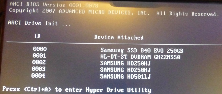

es ist geschafft .... es funktioniert nun alles.
Nach der Meldung vom Bios "Reboot and Select proper Boot device" habe ich mich eigendlich nun auf eine nochmalige install von WIN7 vorbereitet.
Also habe ich die HDD`s wieder abgeklemmt, die WIN DVD mir zurecht gelegt und den Rechner gestartet.
Dabei kam dann plötzlich keine Meldung mehr :confused_alt: und Windows wurde gestartet.
Dann wurden vom System nochmal Treiber installiert und das System wollte einen Neustart .... also Neustart.
Danach lief alles wie es sein sollte .... AHCI-Modus funktioniert plötzlich :cool_alt:.
Rechner wieder aus .... alle anderen HDD`s wieder angeklemmt ..... alles funktioniert :D
Was das ganze nun mit dem "abklemmen" der HDD´s zu tun hat/hatte ..... .... keine Ahnung .
