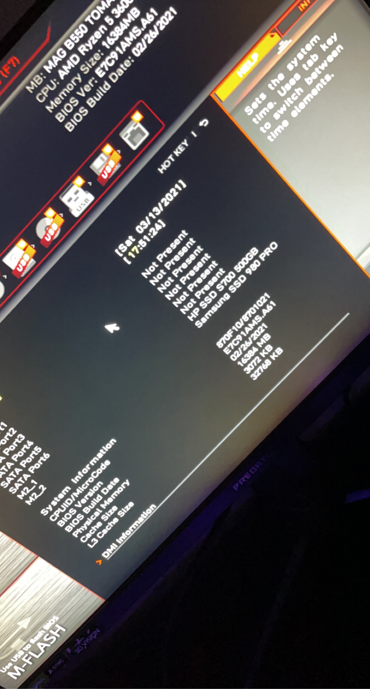

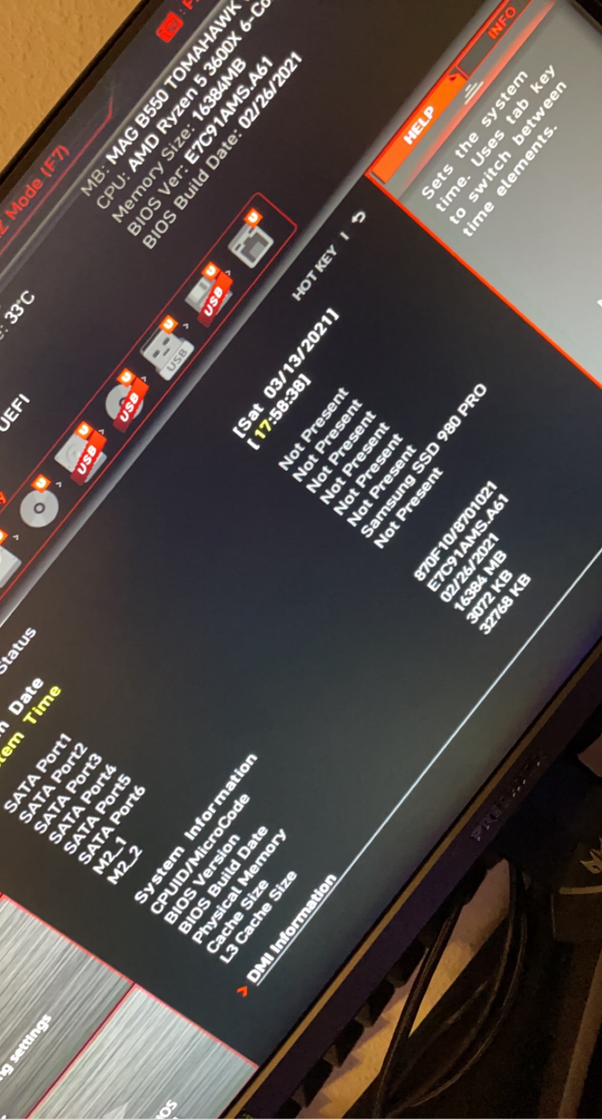

Hallo, habe ein technisches Problem und bräuchte Hilfe! Vorweg, ich mache das als Hobby nicht beruflich, also seid mir nicht böse wenn ich was nicht weiß. Versuche jetzt detailliert zu erklären was das Problem ist: Ich habe zum Kauf eines PC‘s eine 500GB SSD bekommen ( HP SSD S700 500GB ). Diese sind auf dem 1. Slot meines Mainboards ( MSI MAG B550 Tomahawk ). Allerdings ist das nicht die schnellste ssd, weshalb ich mich für eine Samsung SSD 980 Pro als 2. ssd entschieden habe. Auf der 1. ssd ist noch mein Betriebssystem. Ich habe die Samsung ssd ersteinmal in den 2. Slot gesteckt, um zu schauen ob sie erkannt wird. Nachdem ich sie in der Datenträgerverwaltung initialisiert habe, wurde sie auch erkannt. (Im Bios schon davor nur in Windows nicht). Wenn ich jetzt allerdings die SSD‘s auf ihren Steckplätzen tauschen möchte wird die HP ssd im bios nicht erkannt und logischerweise fährt der PC nicht mehr hoch (Die samsung ssd wird im 1. slot dennoch erkannt). Heißt, ich hänge im Bios fest. Aktualisiert hab ich das Bios, füge auch gerne ein Bild hinzu wie es dann aussieht. Wäre sehr dankbar wenn mir jemand helfen könnte ! Mfg

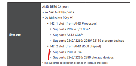

Der 2. M.2 Slot unterstützt kein Sata, da kann die HP nicht laufen.
Reaktionen: Niko1997
M2_2 unterstützt nur PCIe und deine HP SSD S700 500GB ist SATA...
Danke für die schnellen antworten, dann ist es doch so einfach. Werde dann wohl die HP vollständig ersetzen :)
Ist eine der Optionen, kannst natürlich die 980Pro auch im zweiten Slot betreiben - realer Unterschied liegt bei null und nur in sehr wenigen Fällen bei >10% (Benchmarks ausgenommen).
