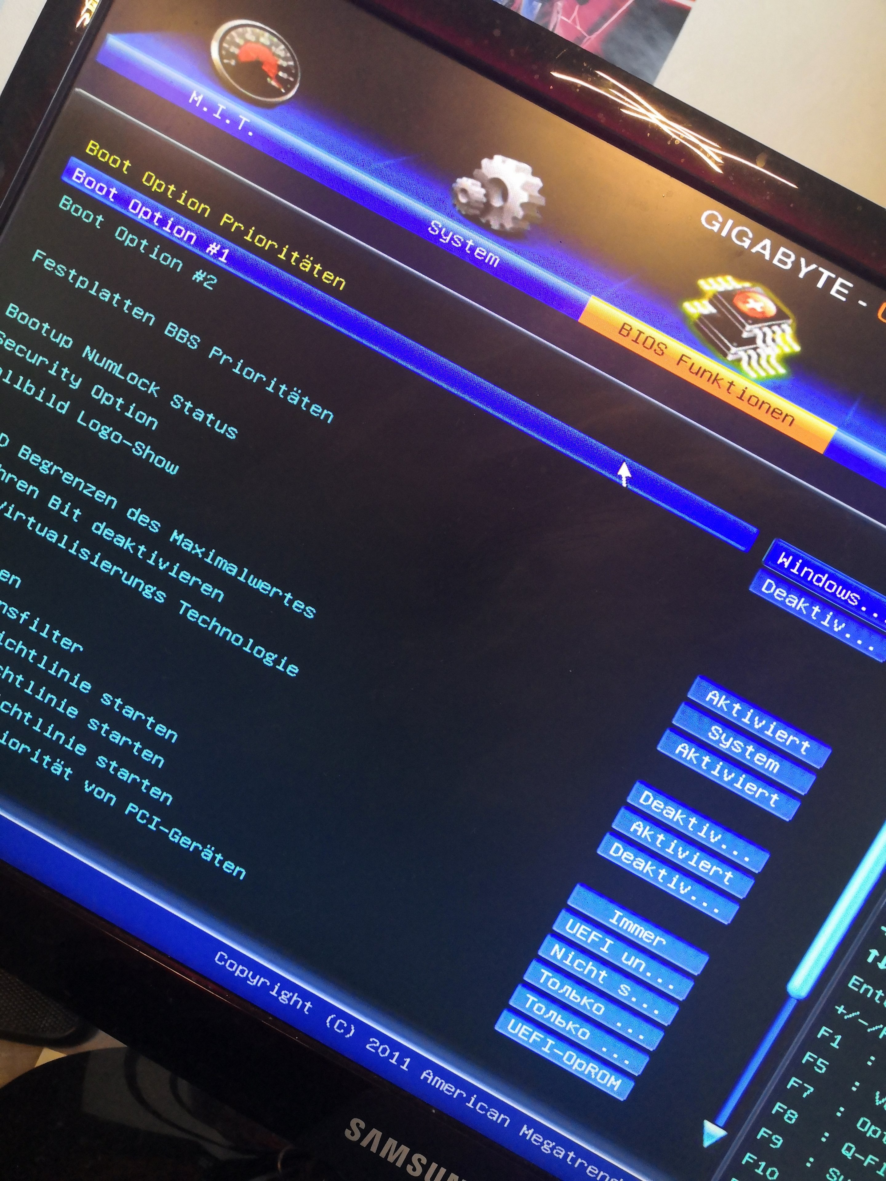

Welcher Bootmodus "UEFI" oder "Legacy"?
Kannst Du ein Bild des Bootreiters aus dem BIOS posten?

Bootmodus ist UEFI, aber bei den Bootoptionen wird die SSD nicht als UEFI angezeigt.
Bild folgt

Boote mittlerweile über den Windows Bootmanager, aber nicht über die SSD

Mittlerweile sind alle RAM - Riegel drin und es läuft normal. Jedoch ist die HDD und Wlankarte noch nicht angeschlossen.
Könnte am Partitionsstil der SSD liegen GPT oder MBR.
Wenn es über den Windows Boot Manager nun funktioniert und es keine Einschränkungen gibt ist gut.
