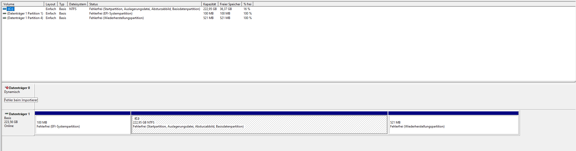

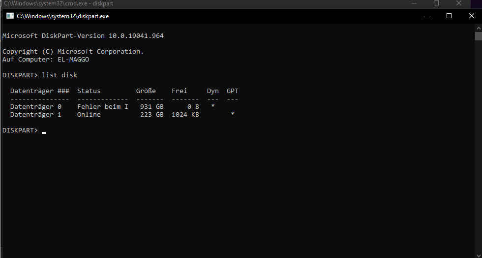

ich habe gestern meinen CPU Kühler ersetzt und ansonsten nichts an meinem PC verändert, nach dem hochfahren, wurde meine interne SSD nicht mehr von Windows erkannt.
Im Bios sind beide Festplatten aufgeführt, ich habe auch schon mal den Port/Steckbelegung der SSD geändert, dort ist die SSD Festplatte mitgewandert.
Ungerne möchte diese formatieren, da dort Bilder uns sonstige Dokumenten drauf sind.
Was ich halt komisch finde, vor dem Umbau ging alles :(
Anbei noch Bilder zu Fehler Beschreibung:

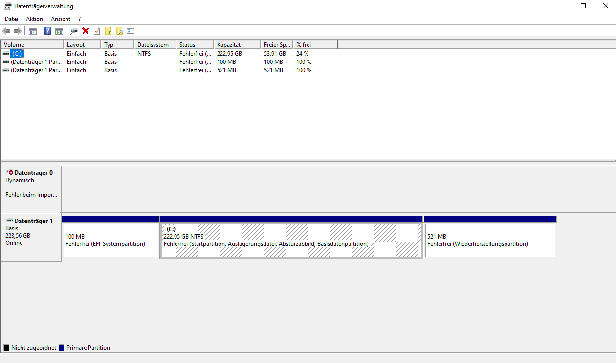

Wie lautet denn die vollständige Fehlermeldung?
Ich sehe nur "Fehler beim Impor...".

Nutzt du vlt. Raid , oder hast im BIOS was mit Raid Aktiviert ?
Das Dyn* sagt laut Google , das diese Platte wohl Teil eines Raid's ist , und den anderen Teil benötigt, um wieder als Partition zu Funktionieren.
Gerade nochmal geschaut , Bei Raid , wird das so in Diskpart mit Dyn* angezeigt
Nicht direkt.
Ein dynamischer Datenträger bietet mehr Optionen gegenüber einem Basisdatenträger, kann aber trotzdem normal genutzt werden (muss also nicht zwingend teil eines RAID sein).
https://www.diskpart.com/de/articles/dynamischer-datentraeger-vs-basisdatentraeger.html
Ich würde vermutlich ein Komplettimage ziehen und dann mithilfe von Testdisk oder DMDE versuchen, das Problem zu beheben.

Microsoft meint
Dynamische Datenträger sind in Windows veraltet und sollten nicht mehr verwendet werden.
:rolleyes:
Schließe sie doch mal an einem anderen System an, wenn du die Möglichkeit dazu hast.
Oder starte ein Live-System (Linux, gparted, ...), und sieh sie dir damit an.
Evtl. auch mal in der Ereignisanzeige nach Ursachen suchen, warum sich hier etwas verändert hat.

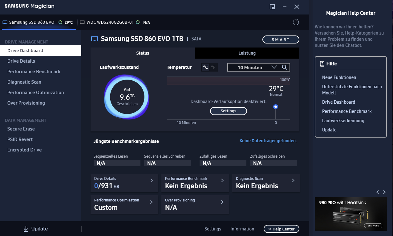

Creeping.Death schrieb:
@MaGGo88
Leider hast du uns weder die komplette Fehlermeldung genannt, noch welche der beiden SSDs überhaupt den Fehler zeigt.
Sry, bei dem Fehler handelt es sich um die SSD von Samsung.
Die WD wird erkannt, da dort das Betriebssystem drauf läuft.
Als Fehler wird angezeigt: Fehler beim importieren.

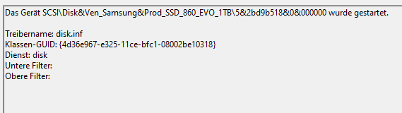

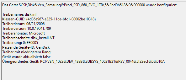

Aus dem Ereignis Protokoll kann ich nicht viel entnehmen
als Fehler steht dort:
Fehler beim Importierer
War das nicht alles schon bekannt? Das mit dem "Fehler beim Importieren" und dem "Dynamischen Datenträger"?
Auf die Tips dazu bist du bisher noch nicht eingegangen.
Ich würde ein Live-System starten, und mir die SSD damit mal ansehen. Und die EA ... Rückbau ...
