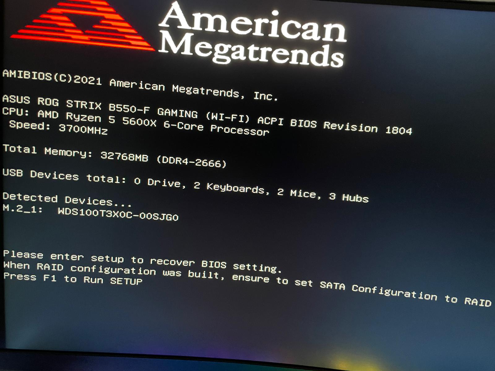

2. Beschreibe dein Problem. Je genauer und besser du dein Problem beschreibst, desto besser kann dir geholfen werden(zusätzliche Bilder könnten z.b. hilfreich sein):
Hallo ich habe folgendes Problem, Siehe Fehler Bild.
Dies ist meiner erster Gaming PC denn ich selber zsm. gebaut habe also könnte der Fehler auch im Gehäuse selber liegen beim Einbau usw.?
Der PC wurde nicht übertaktet aber ich habe es versucht ist mein erstes mal. Da ich es doch sein lassen wollte hab ich alles zurück gesetzt.
Der Pc lief bei denn ersten Hochfahren immer einwandfrei nach einer Woche Passierte das (siehe Bild) sobald ich in die Bios gehe F1 und mit F10 verlasse startet er sich ohne Fehler und ich kann ihn einwandfrei benutzen nur nervt es mich immer beim ersten Start das Problem mit denn Bios zu umgehen.
Loht es sich zu übertakten und kann mir da einer bei helfen auf mein System abgestimmt, oder einfach einen screen Schot von seinen Bios senden was er dort verändert hat ist etwas einfacher.
Mainboard sowie alle Teile auf der neusten Software

CMOS Reset durchführen und danach die Platte bei der Bootpriorität an erste Stelle setzen.

@TE: Ich würde zunächst mal ein BIOS Upgrade versuchen: https://rog.asus.com/motherboards/rog-strix/rog-strix-b550-f-gaming-wi-fi-model/helpdesk_download
Evtl. löst das dein Problem schon.
Wenn alles läuft würde ich im BIOS das XMP/DOCP laden. Du hast DDR4 3600 RAM verbaut, das derzeit laut deinem Screenshot nur auf 2666 (Jedec Timings) läuft. Das hat aber nichts mit deinem derzeitigen Problem zu tun.

Vielen Dank für die vielen Antworten ich werde die möglichen ausschöpfen und davon berichten.

Du könntest auch auf meine Rückfrage eingehen! Ich weiß jetzt immer noch nicht wann oder wo deine SSD nicht erkannt wird!? Laut deinem Bild wird sie doch erkannt und verwenden scheinst du sie ja auch zu können!

Die bios sind und alle anderen Softwares sind auf aktuellen Stand das wäre meine Lösung zuerst...
wie genau mach ich diesen reset ich bin da nicht so im Game wie bereits gesagt..?
Und auf die Frage zurück zu kommen wie ich das Problem umgehe ist wie folgt, sobald sich der Fehler Code meldet (immer beim 1 start) drücke ich f2 um die bios zu gelangen und verlasse diese sofort mit f10 und ändere nichts und der fährt hoch...

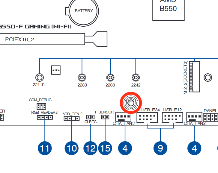

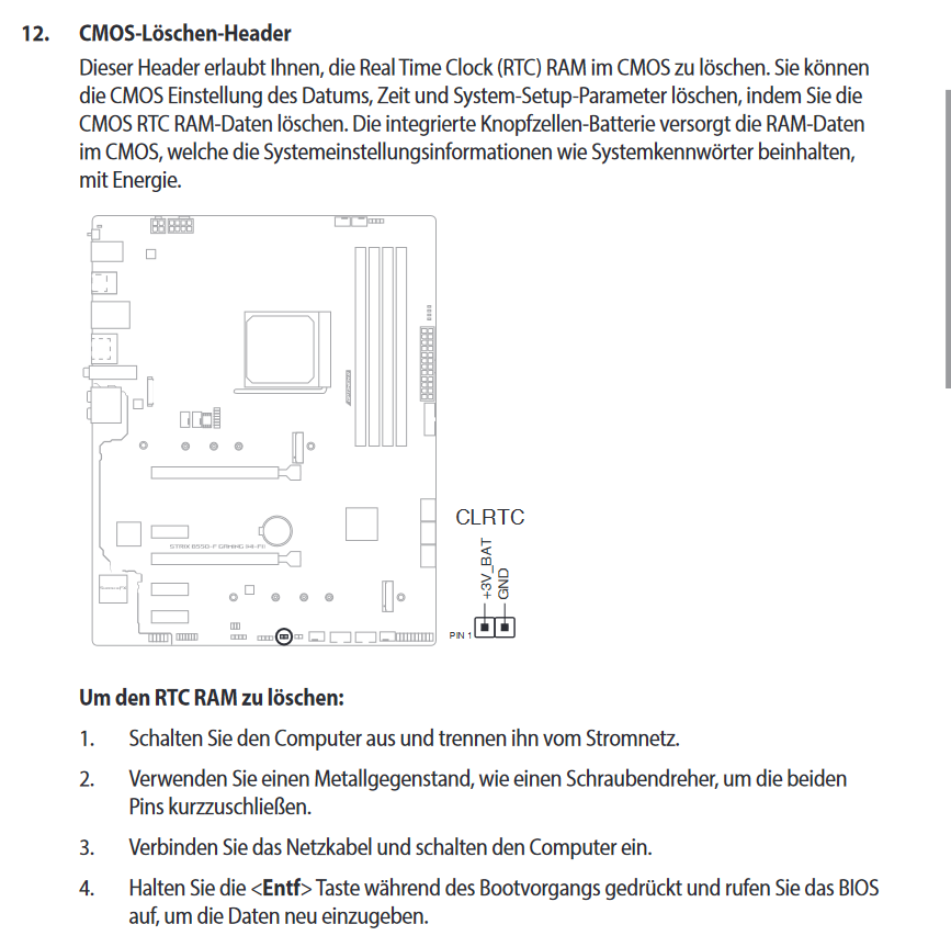

Wie der BIOS Reset geht, steht doch alles im Handbuch zum Mainboard! Und das gibt es bestimmt auch online für dein Board!
Schau mal hier meinen Post: https://www.computerbase.de/forum/t...dern-startet-neu.2011941/page-2#post-25432397
So ähnlich könnte es auch auf deinem Board aussehen! Suche den clear CMOS Jumper und überbrücke die beiden Stifte für ein paar Sekunden bei ausgeschaltetem Rechner (Siehe Anleitung im Handbuch!)! Alternativ könnte dein Board auch einen passenden Taster dafür haben (meist hinten, da wo auch die USB- Buchsen sind).
oder Jumper (hier Nummer 12):
Da du ja ins BIOS rein kommst, kannst du auch vorab mal probieren, die default settings oder optimized settings oder wie auch immer das bei dir genau heißt zu laden und dann das BIOS mit "Speichern und verlassen" verlassen! Vielleicht hilft das auch schon!?
Stimmen eigentlich Datum und Uhrzeit im BIOS?

Pc startet immer noch mit den selben Fehler.
Datum und Uhrzeit stimmen nicht überein aber Update sich von selbst. Beim Versuch zum Start werde ich wie beim letzten Mal gebeten ins BIOS zu gehen und dort wurde das bios einfach von selbst resetet ich muss wieder ein RAM Profil laden und die M.2 SSD wird mir nicht unter Kategorie bot vorgeschlagen.! Beim Speichern und verlassen der bios startet er sich weiter wie früher auch und beim nächstens reset wird wieder die M.2 erkannt.?
