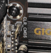

Edit: Ist es der hier?

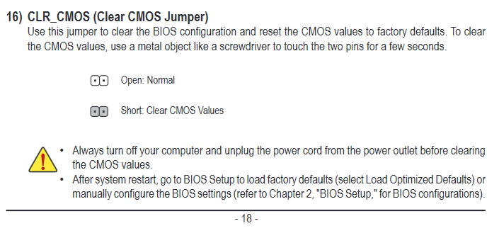

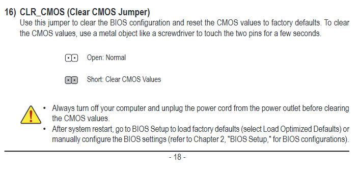

Laut Handbuch sollte der Jumper in der Nähe des Front Panel Headers sitzen: https://download.gigabyte.com/FileList/Manual/mb_b450m-ds3h-v2_e.pdf (Seite 4 von 14)
Hier in deinem Bild links von dem Kühlkörper mit der Aufschrift GIGABYTE. Jumper heißt CLR_CMOS!
Nach deinen getätigten Einstellungen gehst du doch auf Speichern und Verlassen (oder wie es auch bei dir genau heißt)!?
Bumper gefunden, ist nicht überbrückt o. ä Save & Exit wird natürlich gewählt ;)

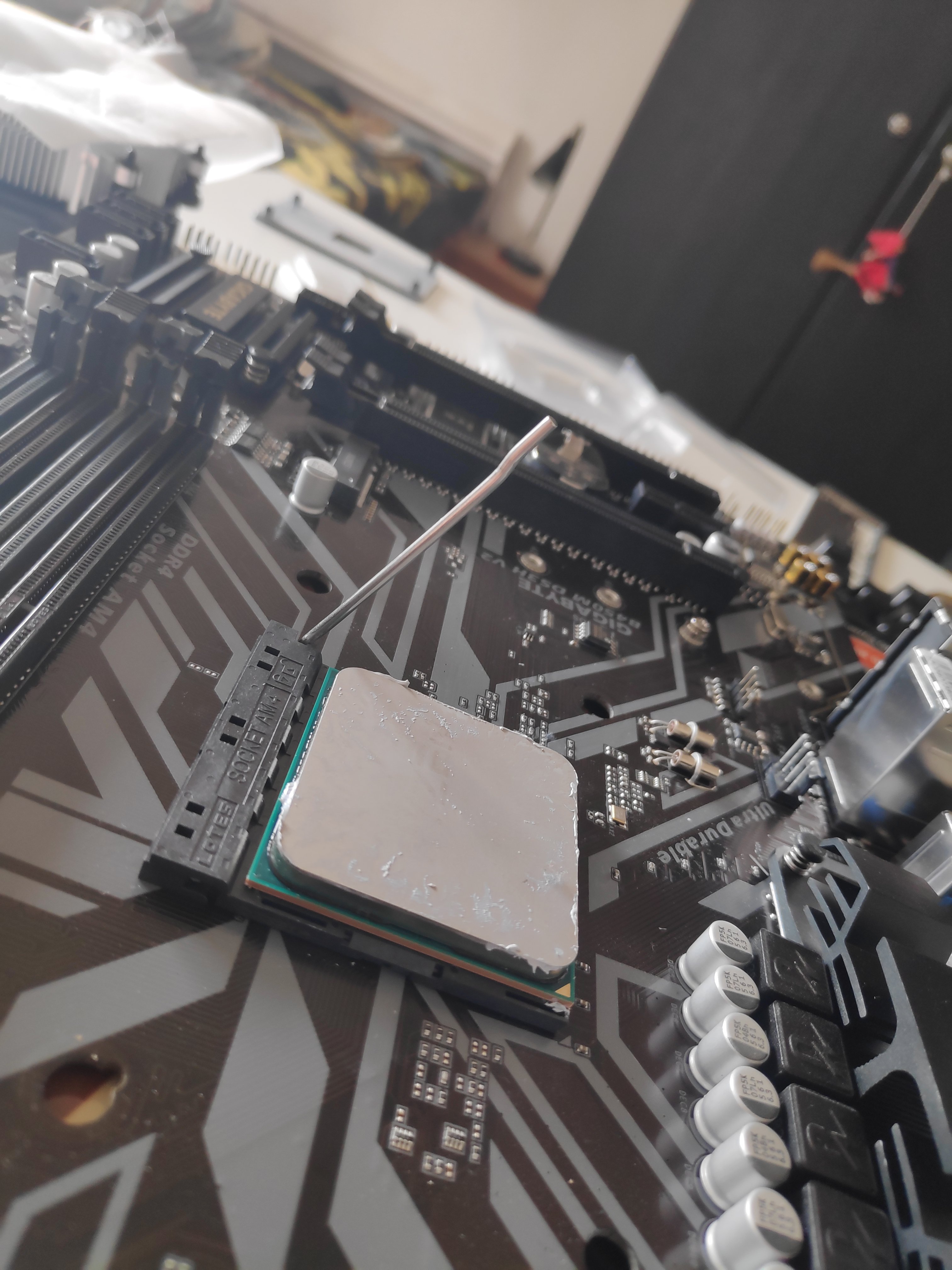

Werde das Maimboard einschicken denke ich, zumindest sobald ich die CPU vom Sockel entfernt habe, gibt da irgend einen Trick?
Hast du die Möglichkeit ein anderes Netzteil an dem Mainboard zu testen?
Wäre durchaus möglich dass am 24pin(da wo es gezischt hat :D) nach shutdown noch Spannung liegt.
Edit: Bügel ganz nach hinten und dann kannst die CPU mit zwei Fingern an zwei Seiten anpacken und anheben. Bissl aufpassen mit der WLP, die hats dir an einigen Stellen rausgedrückt..
