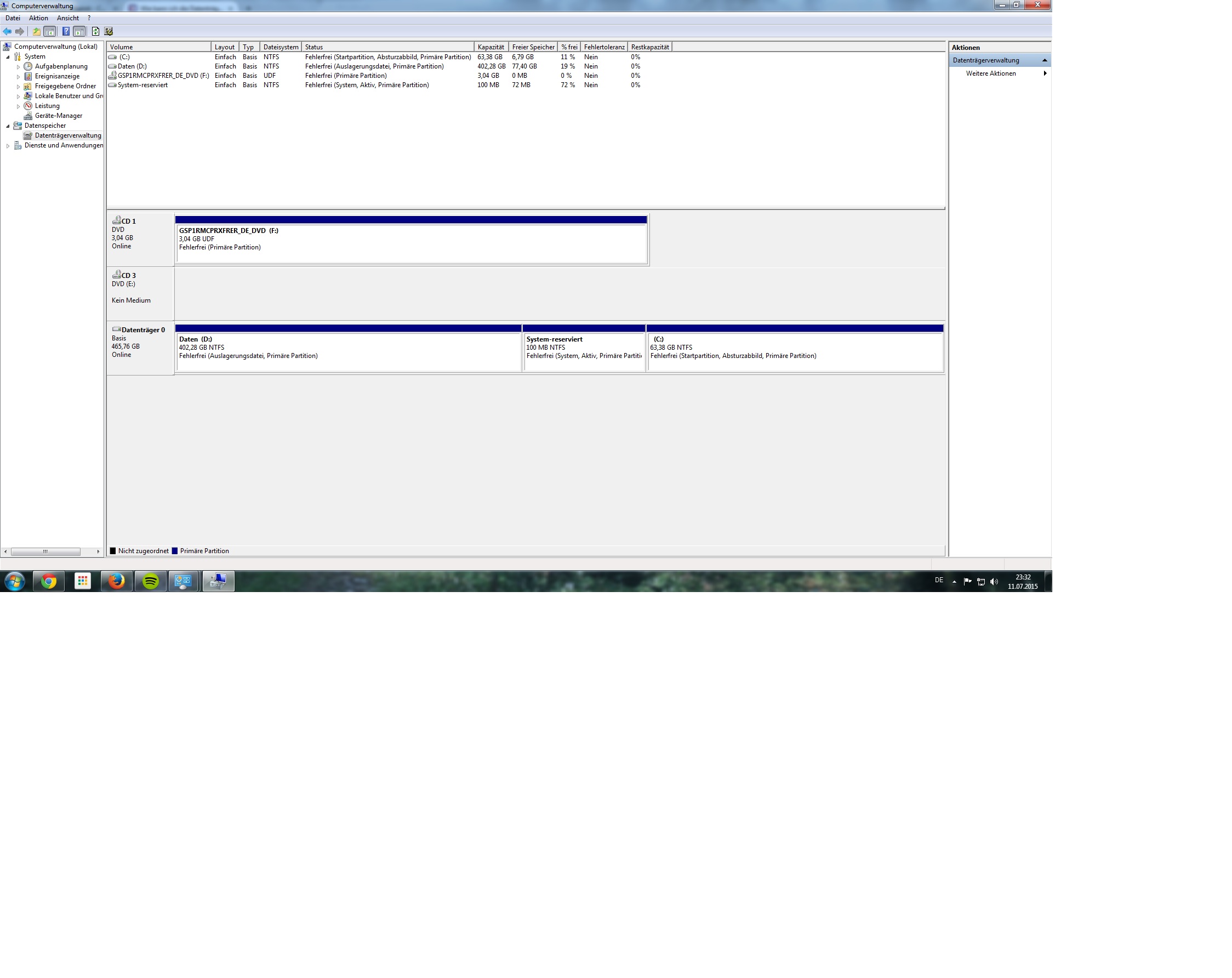

Zeige mal die Datenträgerverwaltung.
Wenn die SSD tatsächlich nicht erkannt wird, gibt es eventuell ein Strom oder Kabelproblem.
Welches Board im anderen Rechner ist kann ich gerade leider nicht beantworten, da der Rechner einem Freund von mir gehört. Mein aktuelles Board hat jedoch ein BIOS. Auf ein Kabel- und/oder Stromproblem hatte ich auch erst getippt, habe dann die Kabel ausgetauscht mit denen der funktionierenden Festplatte, ging aber trotzdem nicht.
Früher wurde die SSD ebenfalls in einem MSI Board verwendet, war sogar ein ähnliches, Typ müsste ich aber nochmal raussuchen. Wie kann ich euch die Datenträgerverwaltung denn zeigen? Steh gerade ein bisschen auf dem Schlauch :D

C: und D: sind die zwei Partitionen meiner normalen Platte, F: ist das DVD-Laufwerk.
