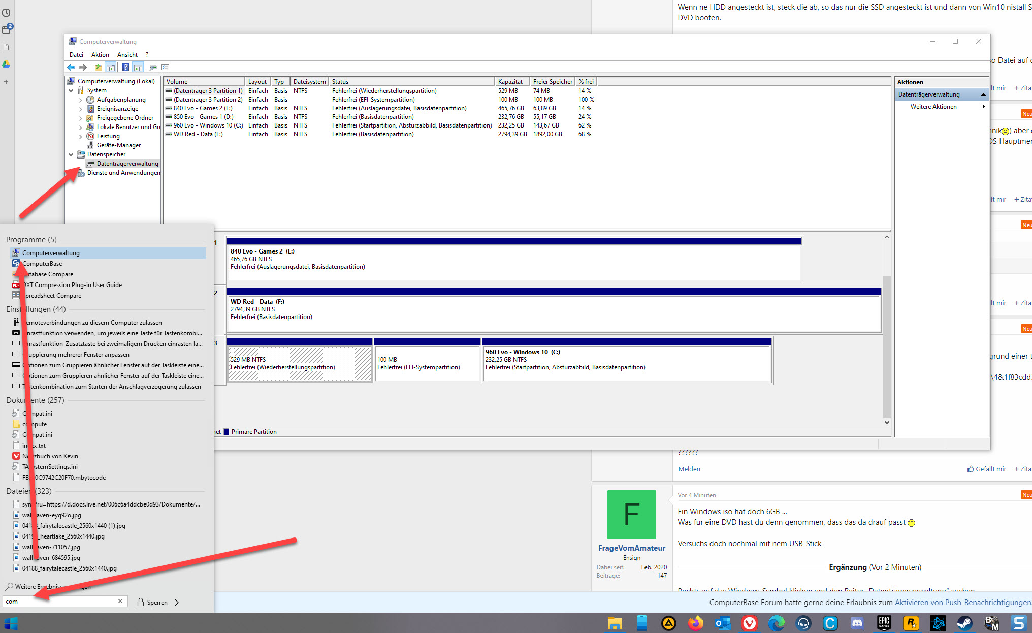

Rechts auf das Windows-Symbol klicken und den Reiter „Datenträgerverwaltung“ suchen
Vielleicht kommst du damit weiter :)

Datenträgervwerqaltung wird LWC angezeigt und ein Plattenzeichen, dahinter Text: System reserviert
Wäre es möglich ein Bild davon zu sehen?
