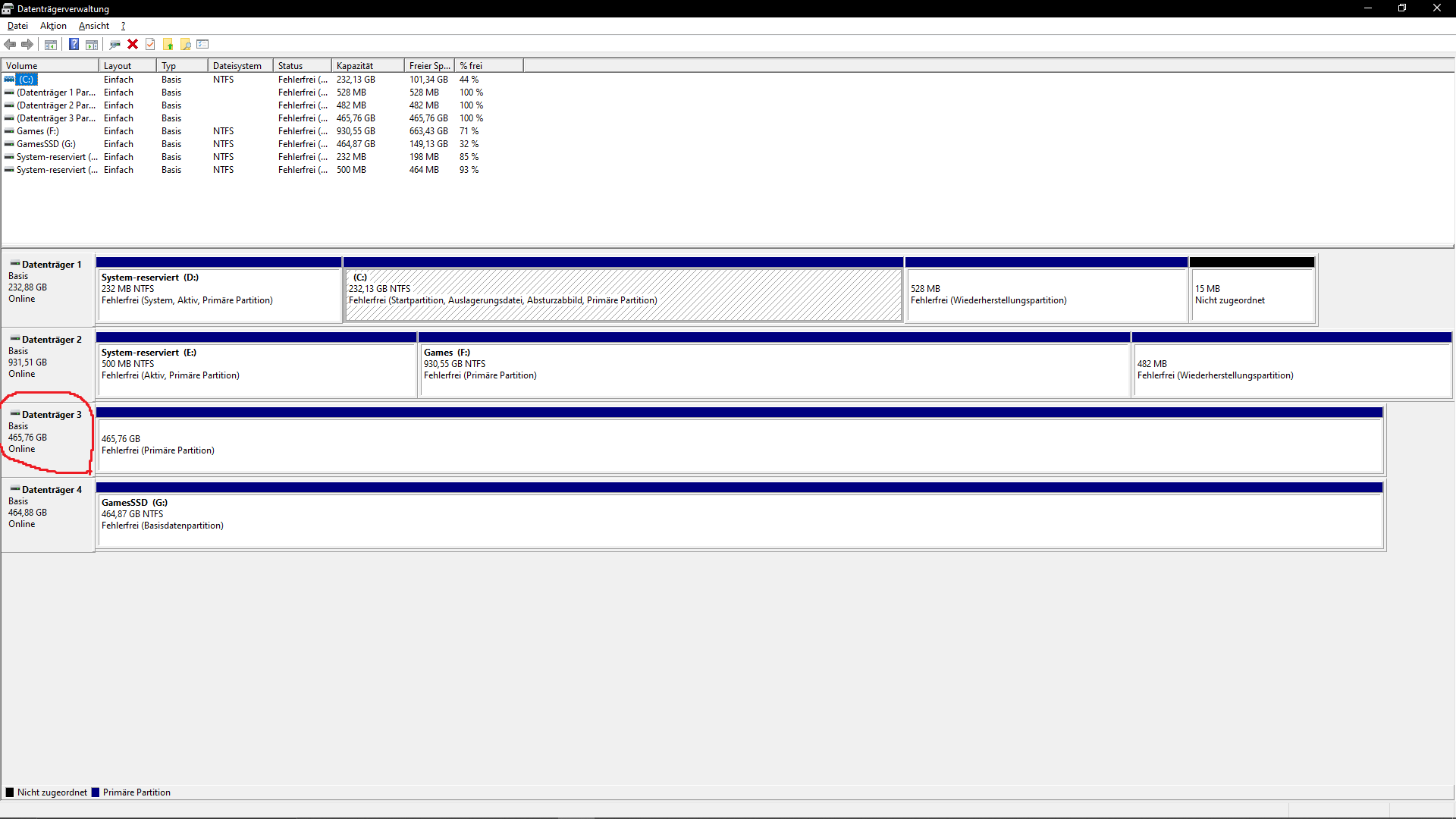

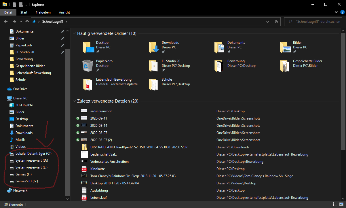

Guten Tag liebes Forum, ich hab da ein Problem mit meiner SSD. Ich habe eine neue SSD eingebaut die wird wie im ersten Bild nicht angezeigt

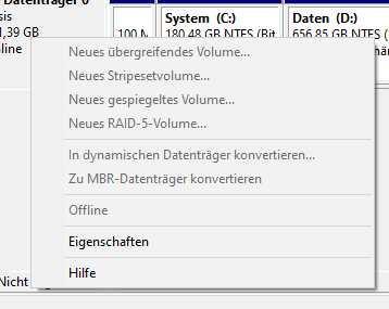

Dann bin ich in die Datenträgerverwaltung rein da wird die SSD als Datenträger angezeigt aber ich kann nur die"in dynamischen Datenträger konvertieren" Auswahl treffen.
Ich hoffe Ihr habt Tipps wie ich der SSD einen Buchstaben zu ordnen kann und das sie angezeigt wird.
Die SSD wird im BIOS angezeigt.

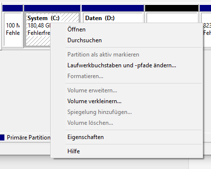

Klick auf den blauen Bereich und wähle Formatieren.

Habe ich aber die einzige Auswahl die ich benutzen kann ist "Volumen löschen"
Dann mach das doch. Dann solltest du mehr Auswahl haben.

Und sorge mal dafür, dass diese nicht mehr sichtbar sind:
Und grundsätzlich könnte es schon reichen, rechts einen Laufwerksbuchstaben zu vergeben.
Also das, was du machen willst, machst du rechts, dort wo der blaue Bereich ist, nicht links.
Falsch:
Richtig:

Eine neue SSD die schon partitioniert ist ? Das ist mir neu...
Ansonsten, wenn da nix drauf ist, löschen und neu erstellen, formatieren und Lauwerksbuchstaben vergeben.
Hat eine Partition, aber kein Dateisystem, so wie es aussieht.
Merkwürdig ist es dennoch. Ich würde mal schauen, wie oft sie schon angeschalten worden ist mit entsprechenden Tools (CrystalDiskInfo oder wie das heißt, z.B.)
Dass er nicht formatieren kann ist aber auch merkwürdig... Dann hat sie wohl ein unbekanntes Dateisystem? Evtl wurde sie wirklich schon genutzt?
Also es hat geklappt ich hab das Volumen gelöscht und dann ein neues Volumen erstellt. Vielen Dank für die Hilfe die SSD ist jetzt sichtbar und kann genutzt werden.
Falsch:
Richtig:
Wie bekomme ich die oben genannten weg?
