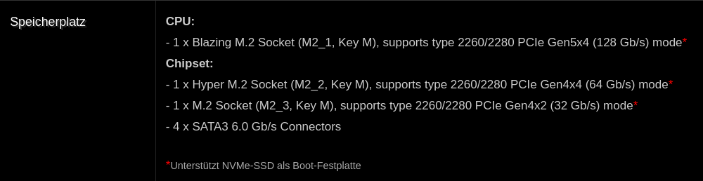

Jein, das Wichtige steht woanders, nämlich bei den Spezifikationen:
Die Slots sind demnach nur für PCIe-SSDs. Die Samsung 8xx sind aber SATA.
Was möglich wäre, ist ein Adapter von M.2 auf 2,5" (beides SATA):
https://geizhals.de/?cat=hdadko&xf=11184_M.2+SATA%7E11189_SATA%7E11190_2.5%22-Geh%E4use
Da es allerdings "nur" eine SSD mit 250 GB ist, müsste man überlegen, ob sich das überhaupt lohnt.

Das ist eine Sata SSD. Die M.2 Slots bei deinem Board supporten nur PCIe/NVMe
Ja, das werde ich auf jeden Fall ausprobieren und dir Bescheid geben, ob es funktioniert hat. Vielen Dank, du hast mir wirklich weitergeholfen. Für mich lohnt es sich, weil ich im Moment keine neue SSD benötige. Falls ich irgendwann aufrüsten möchte, kann ich das immer noch machen. Ich halte dich auf dem Laufenden.

Habe es hinbekommen. Es hat geklappt mit dem Adapter! Dankeschön
