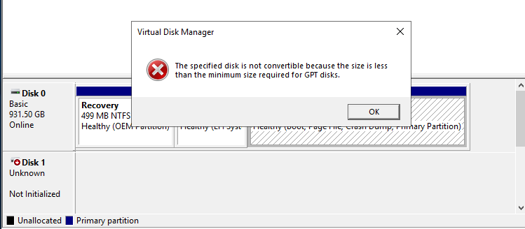

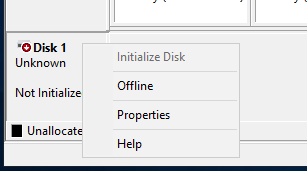

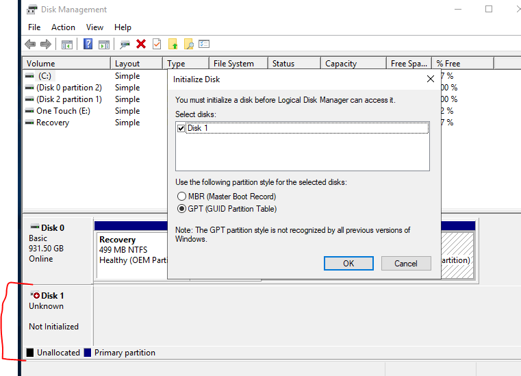

oben, die Screenshots, sind vom Einbau in einen weiteren Rechner.
